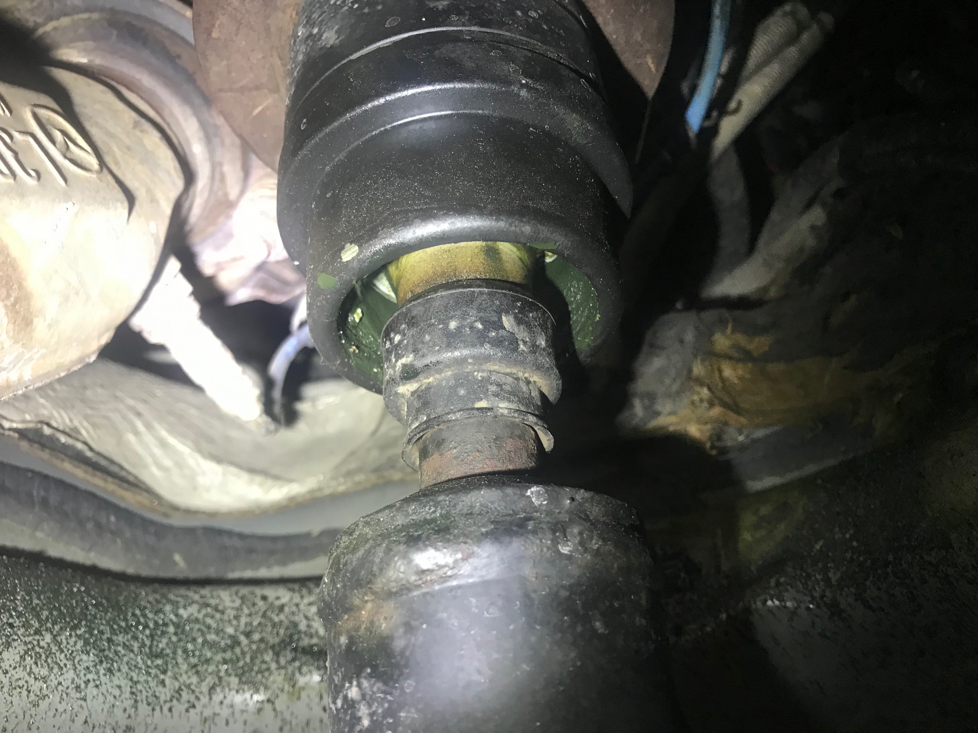

Mam CX-7 2.3 Turbo AWD w manualu i na końcu wału napędowego, od strony reduktora jest przegub lub sprzęgło, nie wiem jak nazwać, który ma osłonę gumową. Moja już nie istnieje, widać flaki wewnątrz, serwis przewiduje wymianę całego mostu, bądź jego części.
Czy ktoś z forumowiczów miał z tym problem i jak go rozwiązać?
Alternatywą jest oczywiście podjechanie do firmy, która sie specjalizuje w naprawach wałów, ale może tak założyć jakąś uniwersalną osłonę na przeguby, tylko czy da się go zdjąć?
W załączniku zdjęcie, w Jeep'ie jest wymienny, a tu lipa.

Niestety osłona jest niewymienna i występuje jako kompletna część razem z wałem napędowym.
Próba zastosowania innej osłony np. z przegubu napędowego będzie zakończona niepowodzeniem, rozleci się w wyniku działania siły odśrodkowej takie rozwiązanie, ale czy da się te osłony zastosować do ER to nie wiem.
