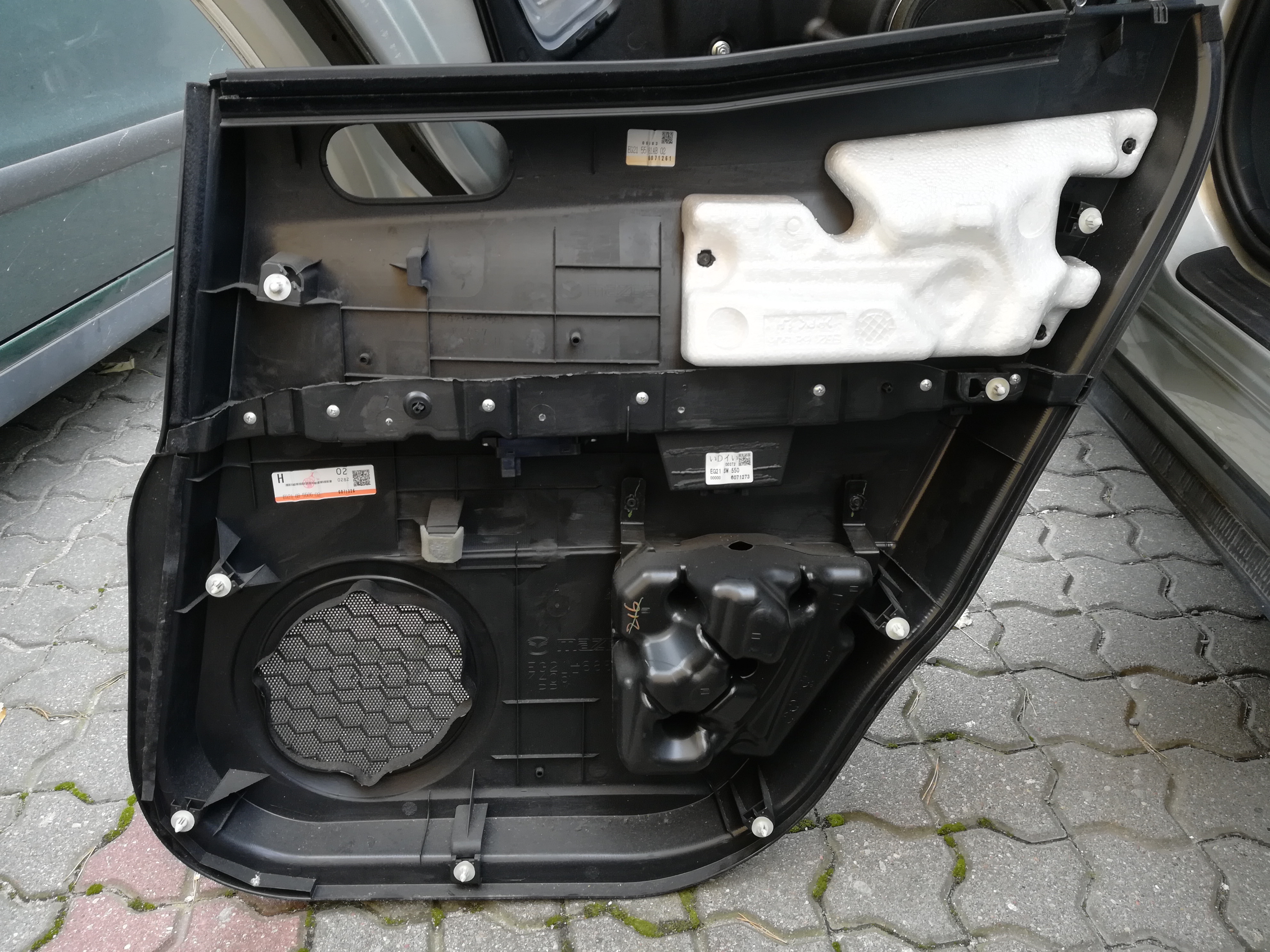

Postprzez Luka7 » 19 paź 2019, 17:15
Zdjąłem dzisiaj baczek, cały element jest skręcamy z dwóch kawałków plastiku, porównując do wersji poliftowej to ilość i rozstaw kołków jest taki sam, moim zdaniem powinien spokojnie pasować.

Postprzez jaskul » 23 paź 2019, 08:54
Możliwe, że będziesz musiał przełożyć przyciski sterowania szybami lusterkami itp. bo mazda robi różne układy pinów w wiązkach w zależności od wersji itp. Jak przekładałem boczki poliftowe US na poliftowe Europa musiałem zostawić przełączniki z US bo nie działały te Europejskie.
