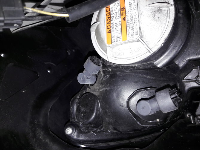

Postprzez Pawik » 25 lut 2019, 07:33
Witam serdecznie widzę że nie tylko ja mam problem z parą w lampie, u mnie przy wymianie xenonów zauważyłem że brakuję mi wywietrzników ,zanim wypróbuje paten z rozwiązaniem ,za który wielkie dzięki, to może spróbuję zdobyć takie wywietrzniki. Jeśli ktoś z szanownych forumowiczów wie gdzie można takie dostać byłbym bardzo wdzięczny. Pozdrawiam serdecznie.

Postprzez Pawik » 25 lut 2019, 11:49
Robertx34 zdjąłem koło i nadkole i dostałem się od tyłu lampy.
