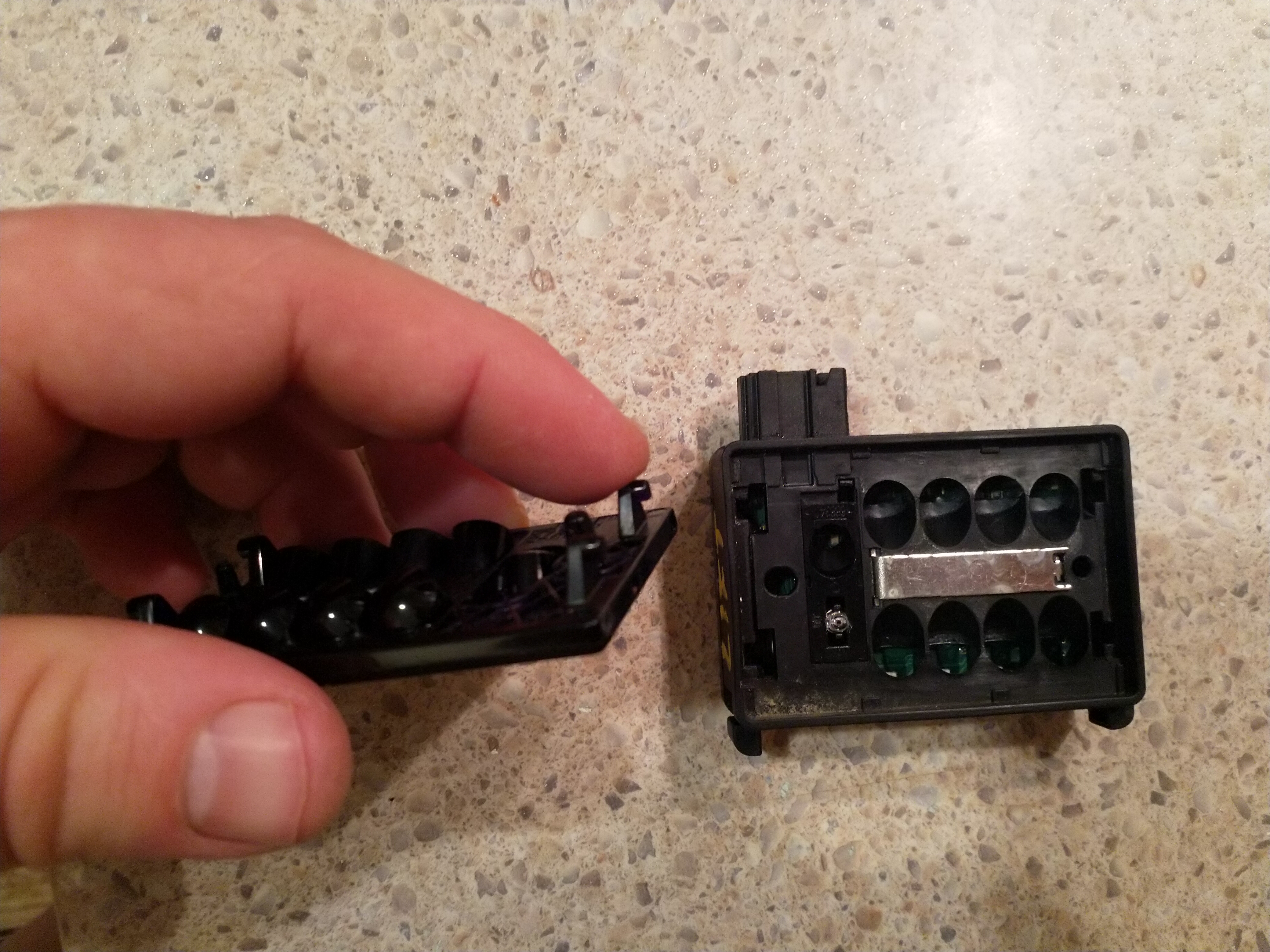

Witam!
Miałem problem z źle działajacym czujnikiem deszczu mazda Cx7. Okazało się ze mocowania/bolce płytki przyklejonej do szyby czujnika deszczu były połamane, tym samym czujnik nie doloegał dobrze do płytki (latał swobodnie). Działał kiedy chciał. Zdemontowałem obudowę przy lusterku za pomocą ostrego noża (rozchyliłem ją na boki aż sie rozpieła z zatrzasków). Wypiołem czujnik deszczu z kostki, nstepnie przykleiłem na taśmę dwustronna do płytki z zelem przymocowanej do szyby, wpiołem kostke i wszystko działa jak należy.
