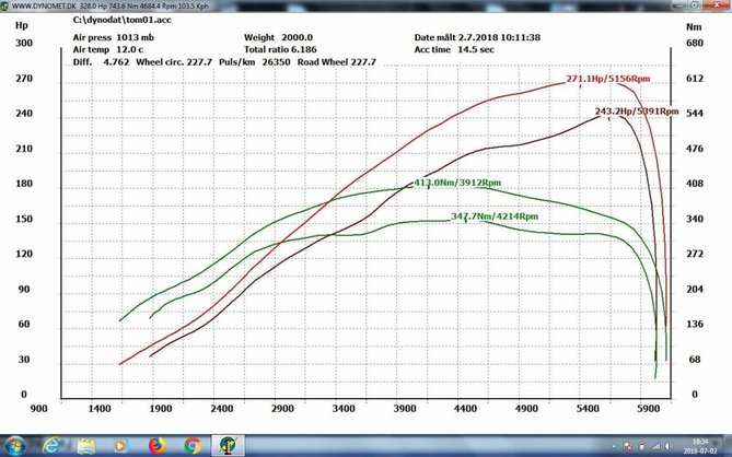

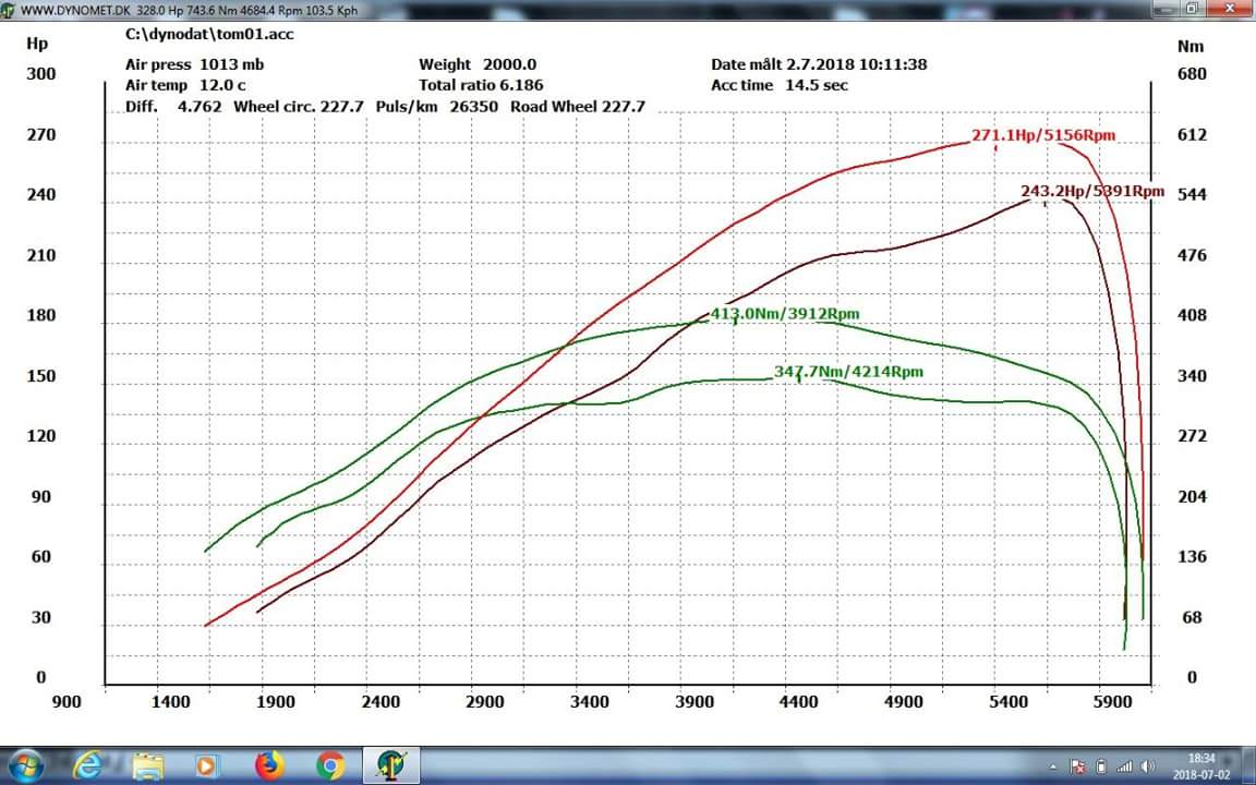

Postprzez daja1 » 27 sie 2018, 07:28
Za chipa dałem pięćset złotych, nic więcej nie robili bo w sumie nie mieli co, nowa turbina, świece i cewki.

Postprzez daja1 » 31 sie 2018, 21:57
Oczywiście wzrósł moment obrotowy i dostała trochę koni zrobiła się dużo żwawsza.
