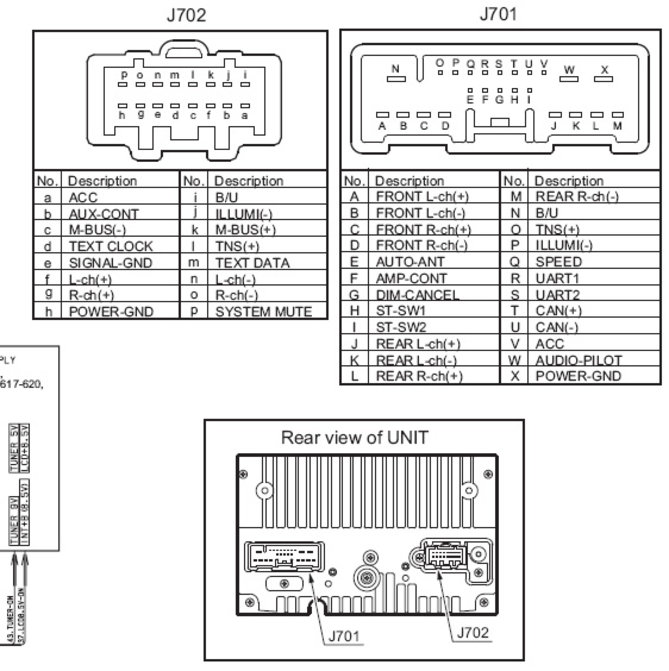

Ert napisał(a):Zakupiłem canbus od firmy zexma.ru Tak Tak Ru na końcu.Całość 2 stówki z transportem.Kabelki połączyłem key 1 ze sobą zasiliłem wzbudzanie wzmacniacza. Można nawet telefon obsługiwać ale nie testowałem.Można ustawiać zegar i obsługiwać komputer pokładowy.

Powiedz tylko jeszcze te przewody czerwony i niebieski to połączyłeś razem ze sobą? Na zdjęciu wygląda, że są połączone razem.

Tak połączyłem zasilanie ze stacyjki ze wzbudzaniem wzmacniacza. Te suwaki w can busie to ja mam ustawione jak w instrukcji, czyli uczenie się i praca. To dwa ostatnie nastawy. Jak chcesz to mogę poszukać schematów.Tak samo miałem połączonego chińskiego can busa bo nie wzbudzał Bose.

Wczoraj próbowałem zamontować radio. Po podłączeniu okazało się, że działa non stop (po wyłączeniu stacyjki nie wyłącza się – po odłączeniu niebieskiego przewodu od czerwonego jest ok), sterowanie z kierownicy działa, niestety na wyświetlaczu górnym zamiast nazwy stacji radiowej pojawia się napis audio. Nastawiłem na początek na uczenie się, nie próbowałem jeszcze przełączyć na pracę. Może wiesz do czego jest ten jack w adapterze made in USSR?

Jack zaizolowałem może służy jak ktoś ma pilota do radia. Tak niestety stacje radiowe się nie wyświetlają i czas utworu może to poprawią.Ale ociera łzy nastawienie zegara i inne ustawienia. Ciekawe z tym zasilaniem po przekręceniu stacyjki powinno się włączyć lub wyłączyć to wygląda jakby zasilanie było ze stałego plusa a nie ze stacyjki. Jak masz gdzieś opisane wtyczki to sprawdź gdzie dochodzi plus stacyjki i wzbudzanie wzmacniacza.
Według schematu J701 ja mam połączone kable V z F.

Witam, zamontowałem żonie w cx7 z 2007 roku chinoloa i niestety nie działają mi głośniki. Pozatym śmiga tzn sterowanie z kierownicy i GPS ale kompletna cisza w głośnikach. Ma ktoś jakiś patent?

Prawdopodobnie nie jest zasilony wzmacniacz Bose. Temat był opisywany, posty wyżej.

Dzięki, udało się uruchomić
