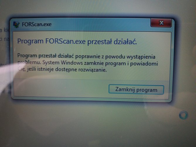

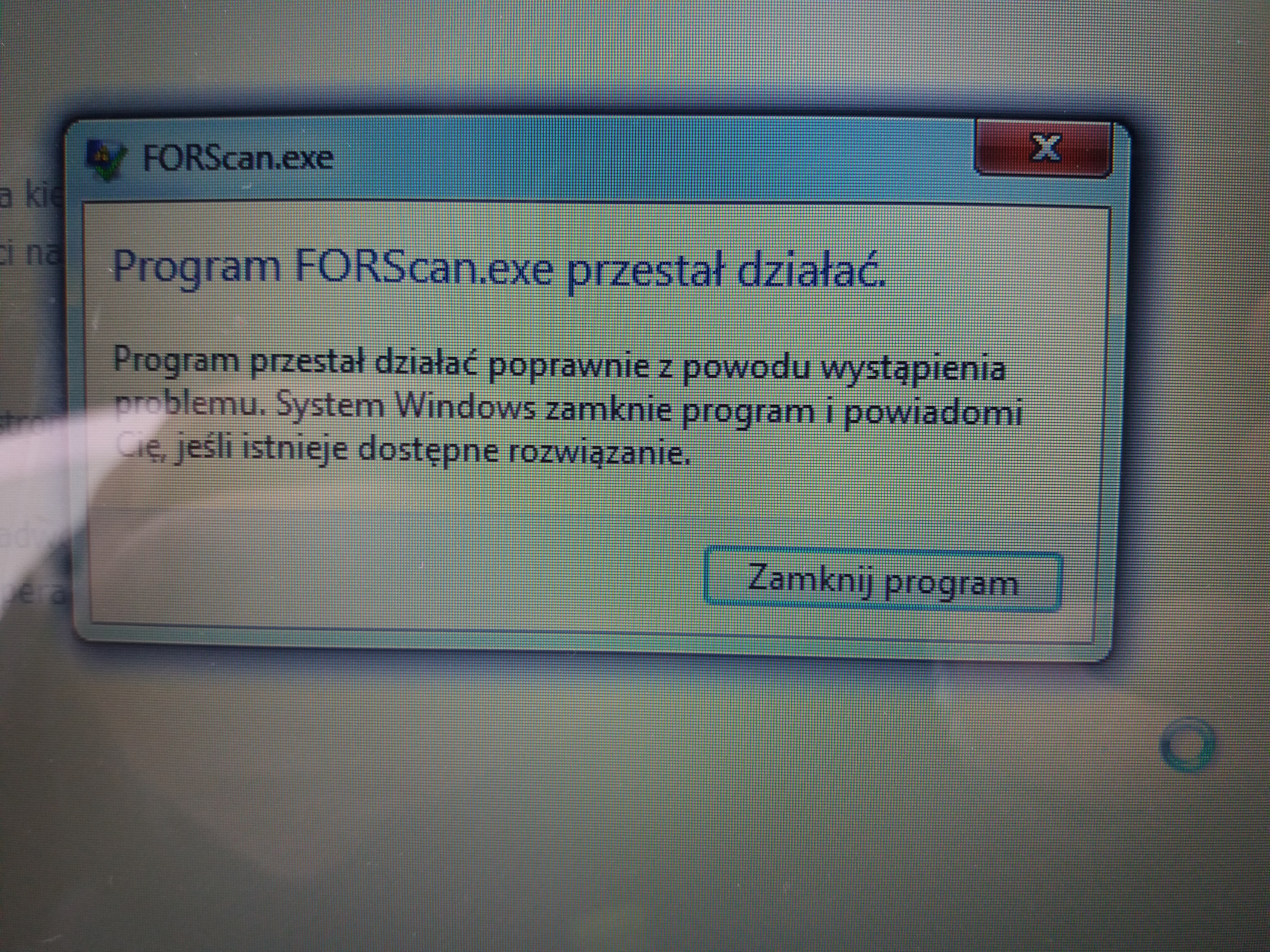

Postprzez aRb » 4 sty 2020, 15:10
Witam , pobrałem program Forscan z licencją próbną na dwa miesiące .Ale jest problem – na chwilę się łączy a później wyskakuje taki komunikat i się rozłącza. Podczas próby łączenia z samochodem nie mam dostępu do netu. Macie jakieś pomysły ?
Dodam że przed uzyskaniem licencji było tak samo.
Łącze się przez STN 1170.
Windows 7

Postprzez k31t » 13 sty 2020, 16:01
Była zmiana typu licencjonowania. I masz nowy program a licencję starą.
Albo wygeneruj ponownie licencję albo zainstaluj starszego Forscan-a.
Napisz na PW to Ci wygeneruję długą licencję
