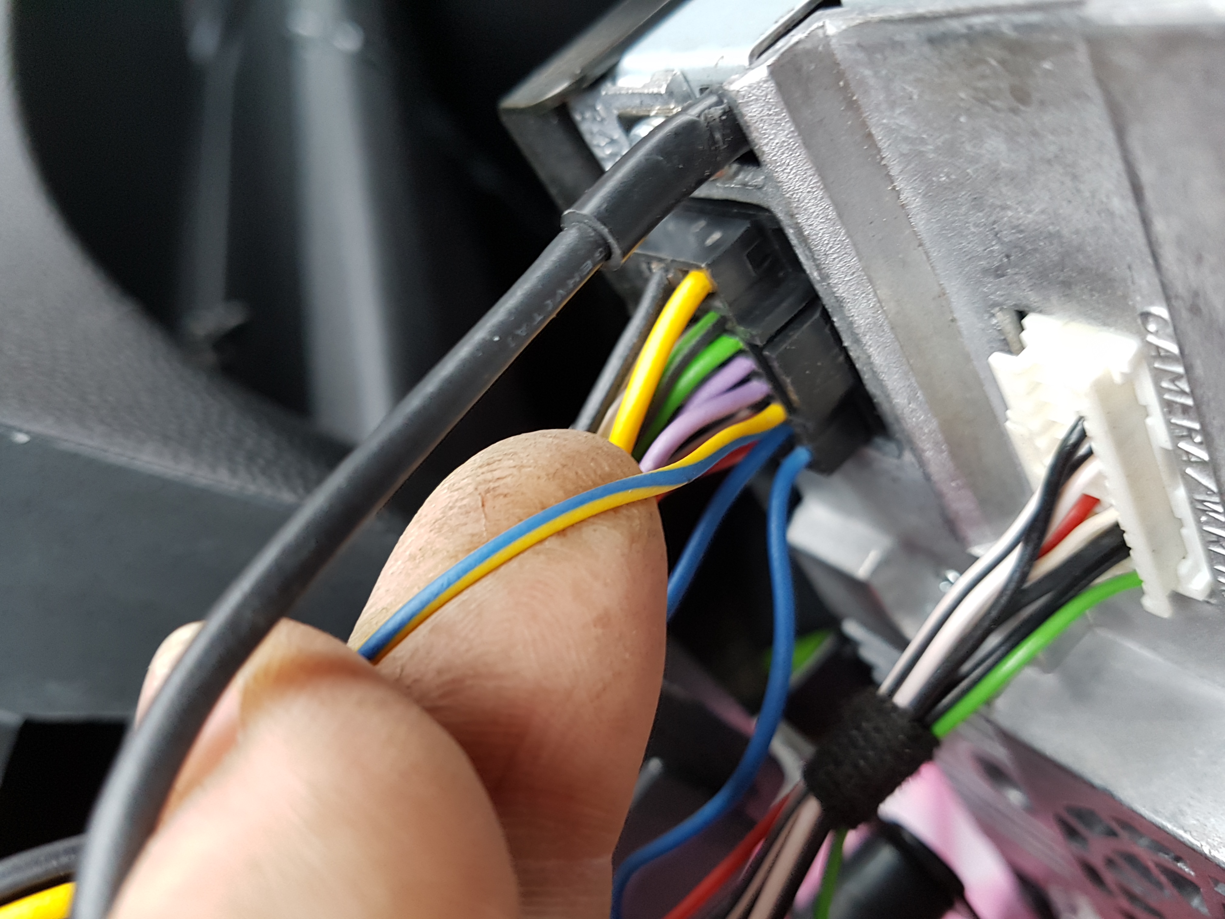

Moja M5 2014r.1.6d z panelem nawigacyjnym.Dla zainteresowanych i chcących oglądać filmy ,teledyski, itp. podczas jazdy (oczywiście nie kierowcy) wystarczy wskazany przewód połączyć z masą. Może się różnić w zależności od rocznika bądż navi. Dla pewności trzeba sprawdzić kontrolką.

Dodam że po przeróbce masy jw.– przewód który wychodzi z radia i idzie do gniazda USB musi być dobrej jakosci. Orginał posłużył z dwa miesiące . Musi być dobra wtyczka ,(ciasna w radiu) bo radio jest zamontowane -odchylone do dołuj tylnią scianą i gdy długo ogląda się video – nagrzewa się przewód -gniazdo i podczas jazdy po nierównej drodze dochodzi do rozłączania .
