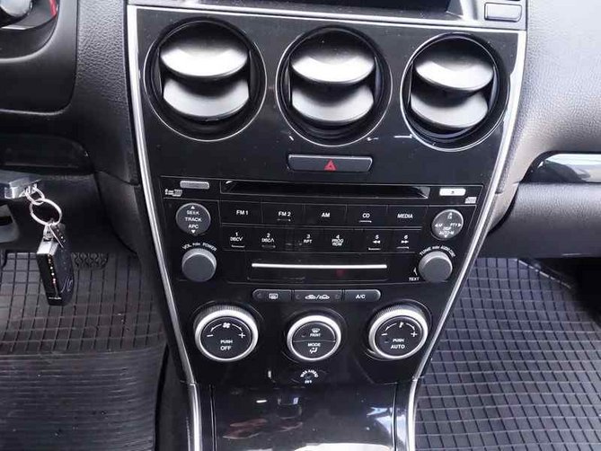

Kilka dni temu nabyłem mazdę 6 sprowadzoną z Włoch i zaskoczył mnie jeden fakt.
Radio fabryczne posiada napis MP3 po lewej stronie szczeliny na płyty.
Niestety ale płyty MP są przez to radio rozpoznawane jako jedna ścieżka dzwiękowa i podczas jej odtwarzania jest cisza.
Czy ktoś z forumowiczów spotkał się z podobnym problemem.
Poniżej link do zdjęcia panelu radia.
http://www.fotosik.pl/pokaz_obrazek/pelny/7f2843764abcc49d.html

Trafił Ci się "rodzynek" bardzo rzadko spotykany mechanizm.
Już ktoś miał taki sam problem tylko w wersji po lifcie.
Coś było że niby płyta powinna być nagrana z odpowiednim bitrate, chyba stałym.
Poszukaj był temat w tym dziale ale chyba nie zakończył się żadnymi konkretami.
