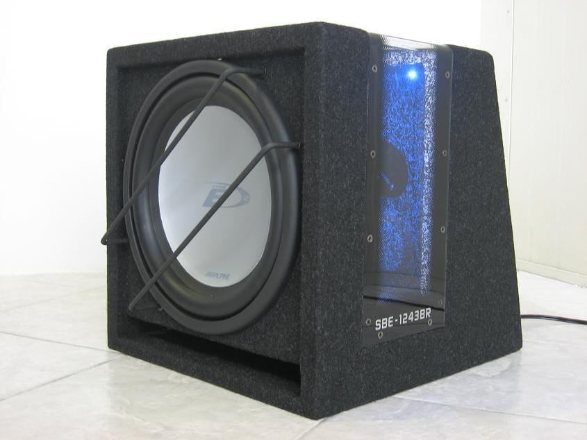

majac dane dlugosc i srednice standardowego portu b-r w ksztalcie rurki mozna przejsc na port szczelinowy taki jak w tym subwooferze?
http://images5.fotosik.pl/80/78d5c9e009ec33c4.jpg
chodzi o wymiary, co trzeba zachowac? objetosc, dlugosc, powierzchnie...?

Musi być ta sama długość oraz powierzchnia(cm2).

wlasnie sprawdzam w winisd i nie wychodzi, nie wiem czy tam sa jakies bledy ale jak zrobie takie same pole przekroju to dlugosci sie roznia

Też byłbym za tym, że musi zgadzać się powierzchnia otworu. Tak na prawdę, kanciaste basreflexy nie są polecany, koło to najlepszy kształt ze względu na jakość dźwięku. No i wreszcie to, że dobrze zestrojonego bassreflexu nie da się zrobić polegając tylko na obliczeniach, potrzebne są niestety pomiary.

jak chcesz to podaj adres maila na PW to Ci podeślę w weekend programik do przeliczania,
ostrzegam, potrzebne będą dodatkowe parametry głośnika, nie tylko średnica, moc i rezystancja!!
może nie spełni W 100% Twoich oczekiwań, ale będziesz miał orientację. najlepszy efekt dadzą pomiary działającej tuby i ewentualnie poprawki konstrukcyj, a nie suche wyliczenia
