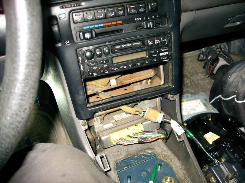

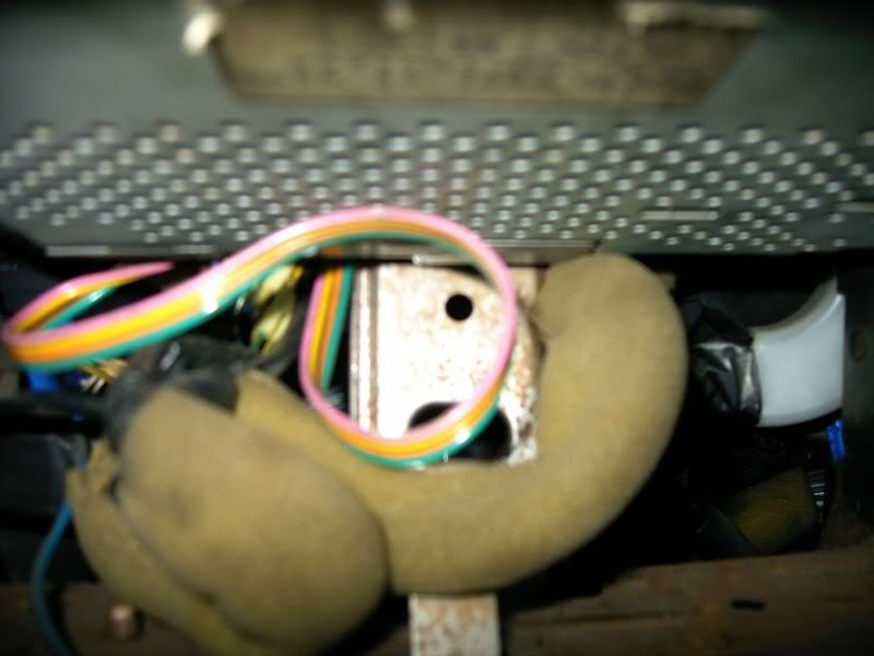

to ja się może podepne pod temat wczoraj się szarpałem ze swoim kaseciakiem (Panasonic) nie wiem co go trzyma, może jest przykręcony do tej blachy z tyłu, gwoździami nie idzie, pozatym radio nie jest w półkieszeni. foty

Radio może być przykręcone do tej blachy, dość często kiedyś było to spotykane ... namacać musisz ręką czy jest śruba z tyłu, jeśli jest to klucz 10 i kręcisz :)

może być przykręcone, ale na zdjęciu wygląda jakby miała mocowanie jak philipsy może się mylę...Masz tam 4 otworki od przodu ?
a mocowania takie już od dawna się nie stosuje także wątpię.

tak, są 4 otworki, próbowałem gwoździami ale nie szło nic ruszyć.

gwozdzie moga byc krotkie, albo za grube.. potrzebujesz 4 dlugie cienkie srubokrety – wbijasz tam to odsuniesz takie blaszki co trzymaja radio w kieszeni wtedy wystarczy radyjko wyciagnąć. A dla pewności co do tej śruby z tyłu to pomacaj środek radia z tyłu będziesz miał z niegy wystający gwintowany bolec, pomacaj czy na nim jest śruba. W twojej sytuacji jak masz dolną kieszeń wyjętą to możesz przy wyciąganiu radio pchnąć od tyłu :)

radio wyjęte, byłem w serwisie CA i zrobili mi to za friko chwytakami do panasonica teraz tylko zamontować kostkę ISO i odpalamy nowe.
