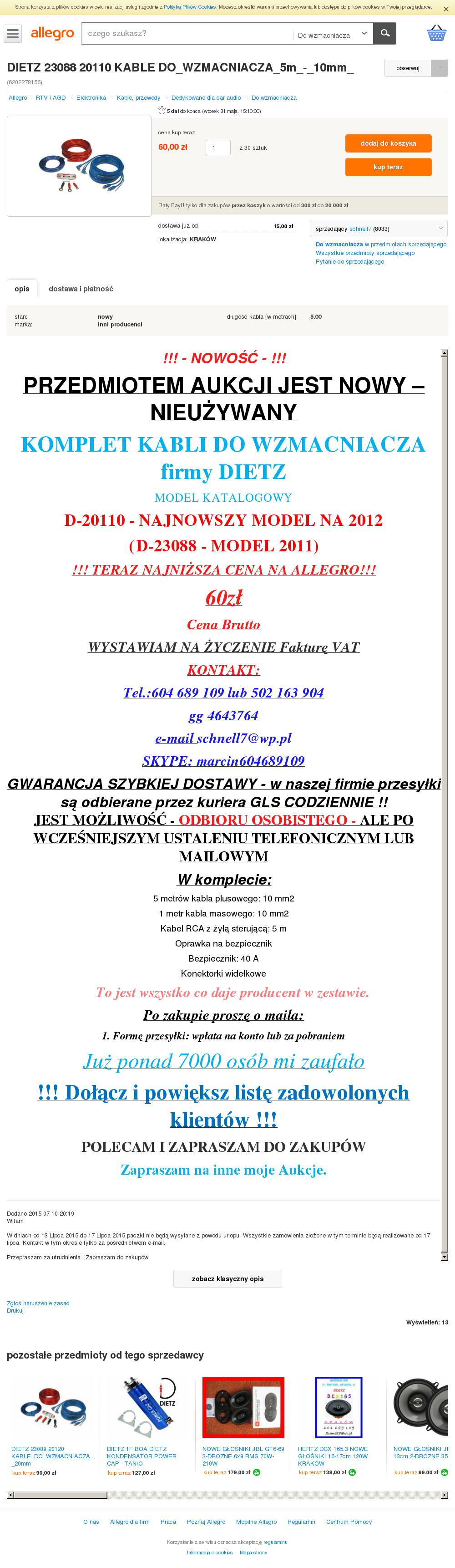

Odkopię temat :) Czy te kable Dietz są z miedzi OFC czy miedziowane, mam na myśli zestaw Dietz 2388 np takie:
http://allegro.pl/dietz-23088-20110-kab ... 78156.html

Postprzez airbob » 27 maja 2016, 00:39
Nie wiem, ale jak dla mnie to przy tej cenie raczej nie spodziewałbym się zbyt dużo miedzi w miedzi.

Postprzez przemol80 » 27 maja 2016, 08:10
OK, dzięki, tak też myślałem :)

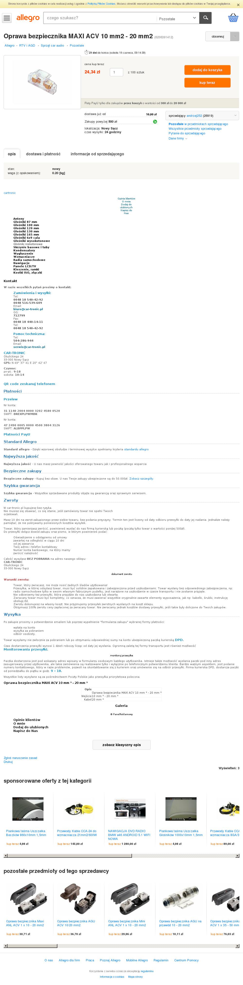

Postprzez airbob » 28 maja 2016, 01:00
A co chcesz na tym okablowaniu powiesić ? Jaki wzmacniacz ?
8mm2 na zasilanie to niewiele.
Obsadka bezpiecznika owszem na fajny bezpiecznik ale same przyłącza na kabel jak w najtańszych badziewiach. Ta obsadka ma mocowanie kabla na zasadzie, że wkładasz kabel w dziurkę i z boku dokręcasz go śrubką. Efekt jest taki że podczas dokręcania przecina się poszczególne żyły kabla zamiast je dociskać. Kiedyś jak pierwszy raz startowałem na zawodach car-audio to sędzia udowodnił mi i wyrwał kabel z obsadki mimo że śrubka dowalona była na maksa. Znacznie lepszym rozwiązaniem jest przelotowa nakrętka do której wsadza się kabel a po drugiej stronie robi się "miotłę" wywijając na zewnątrz poszczególne druciki. Takie rozwiązanie się sprawdza i nikt tego nie wyrwie.
Poniżej masz przykładowego linka do obsadki z takim systemem mocowania
http://allegro.pl/oprawa-bezpiecznika-m ... 91412.html
Z tego co widzę to ciężko na allegro będzie znaleźć taką obsadkę na bezpiecznik AGU lub mini ANL. Wszyscy handlują najtańszym badziewiem a i nawet markowe rzeczy to są z najniższej linii.
Co do przewodów to ja nigdy nie kupowałem zestawów. Zawsze kupowałem kable na metry u dystrybutorów ale to dlatego że sięgałem po 20mm2 i to x2 czyli plus i masa bezpośrednio od akumulatora a takich zestawów nie ma.
