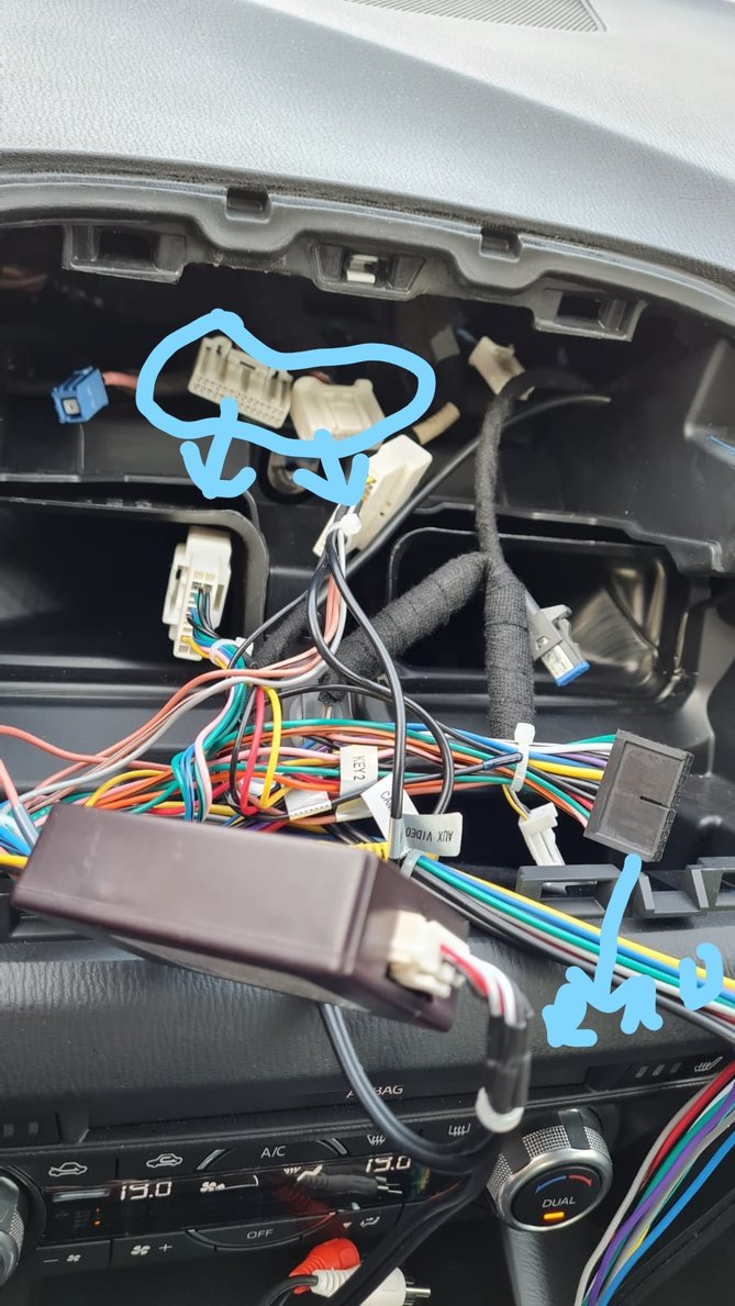

może znajdzie się ktoś kto pomoże mi w moich rozkminkach :) Nie wiem skąd mnei dopadł pomysł zamiany oryginalnej navi Mazdy (Mazda 3 BN – bez Bose) na stacje multimedialną made in aliexpress :)
Chciałem sprawdzić czy to ustrojstwo w ogóle działa, więc na próbę podłaczyłem zamiast oryginalnego radio. Ogólnie chodzi i śmiga że aż miło, interfejs bardzo ładny, serio fajnie to wygląda – szkoda, że w naszych Mazdach jest on taki toporny. W skład chińskiej stacji obok radia wchodzi jeszcze ręczne sterowanie (niestety musi być podmianka) i szereg róźnych przewodów. Wczoraj sprawdziłem Wi-fi i bluetooth i tutaj gra.

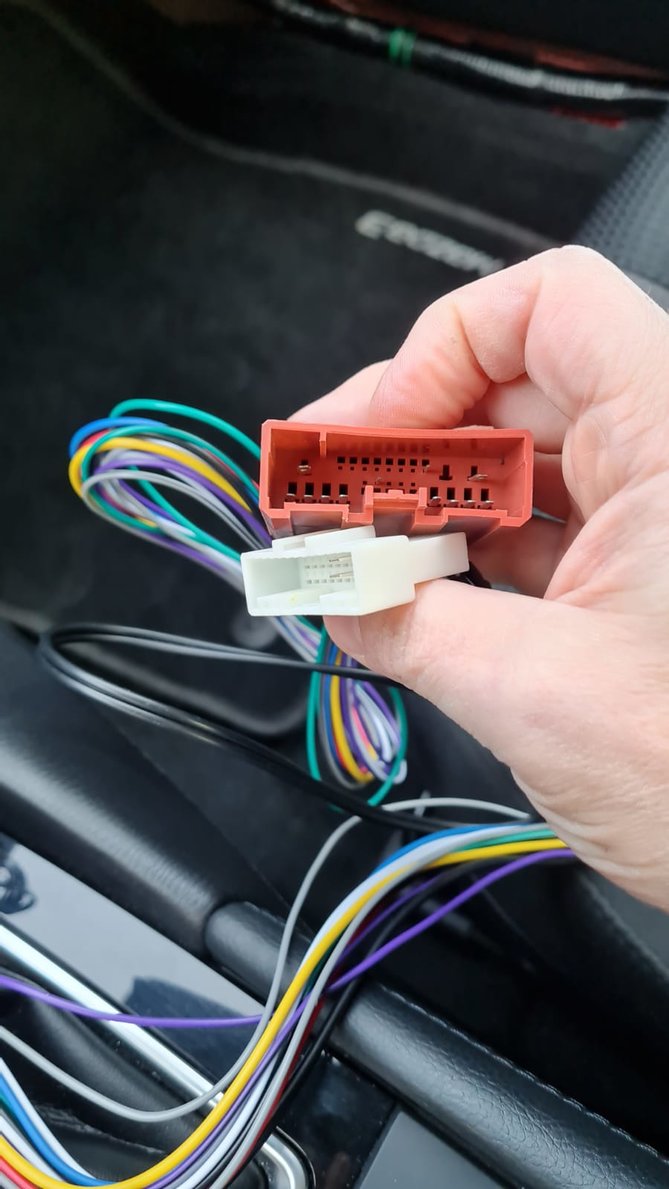

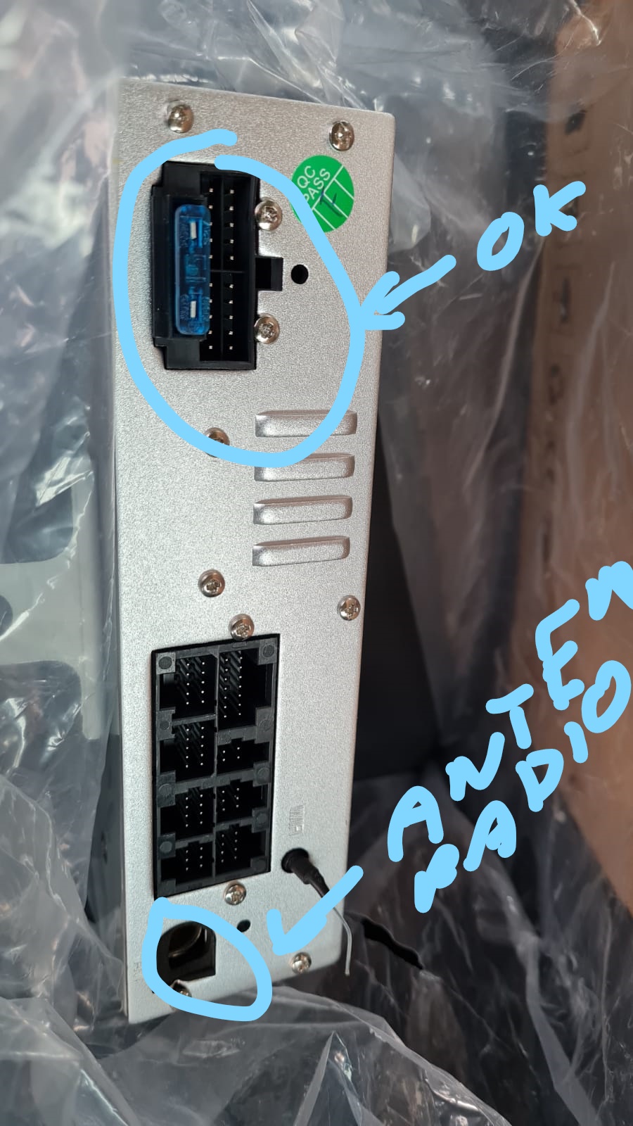

Problem jest z dzwiękiem i z tym, że chyba nie takie są przewody jak trzeba. Chińczyk zapewniał, że wszystko jest ok i będzie pasowało ale chyba tak nie jest. W zestawie obok złaczy któe są widoczne na zdjęciu są jeszcze dwa które do niczego nie pasują – duże brązowe złacze i mniejsze czarne które w środku ma wyprowadzone 4 piny – nie wiem czy ten wariant nie był przypadkiem dla Bose – cieżko się od Chińczyka coś dowiedzieć. Myślałem, ze to da się jakoś podłaczyć do TAU – ale po szybkim sprawdzniu nie ma tam miejsca na brązową wtyczkę, być może weszła by czarna ale nie zgadzają się piny. Kolejną kwestią jest antena radiowa, której nawet nie było w zestawie a w stacji jest miejsce na tradycyjną antenę, gdzię w oryginalnej stacji Mazdy nie ma podpięcia pod antenę bezpośrednio do Navi.
Rozumiem, że wszystko trzeba wymienić łacznie ze sterowaniem, podmienić USB, gps, mikrofon, spoko, ale takie niedróbki, że nie da się podłączyć dźwięku to trochę dziwna sprawa – cóż nikt nie powiedział, ze będzie łątwo, ale myślę, że jest tutaj wielu magików co mają dużą wiedzę i pomogą co z tym fantem zrobić za co dziękuję :)

Teoretycznie sterowanie z kierownicy powinien załatwić interfejs, który dostałeś z radiem (u mnie nie zadziałało).
Zrób zdjęcia chińskiego radia z przewodami które razem z nim dostałeś. Popatrzę i może coś pomogę. Sam walczę z takim radiem od jakiegoś czasu – o ile dźwięk z radia jest to już z BT jest gorzej.
