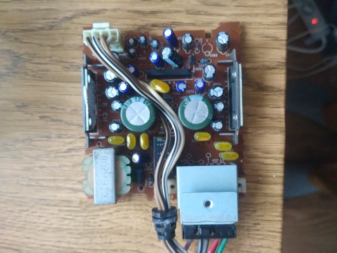

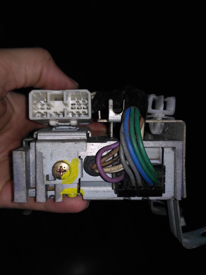

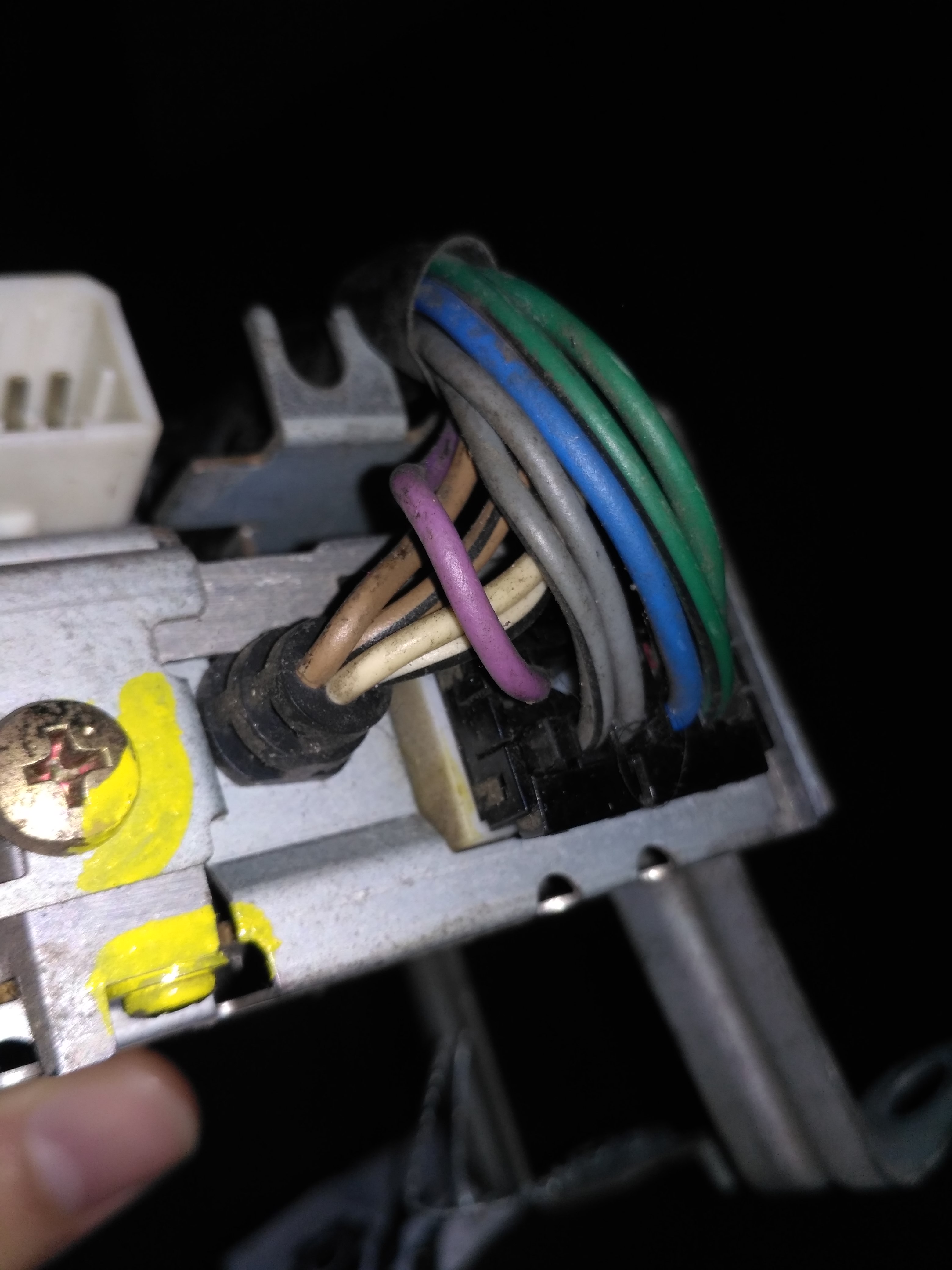

Postprzez Grigori » 19 sty 2019, 16:36
Dziś go dostałem wzmacniacz wydaje mi się że jest on dwu kanałowy. Ma 11 przewodów 4 pary kolor i kolor z paskiem czarnym i 3 pewnie zasilające . I wydaje mi się że dwa kanały wchodzą do niego i da wychodzą z innej wtyczki . Jak myślicie?

Postprzez szkodnik_byd » 19 sty 2019, 16:51
Trzeba znaleźć schematy bez tego będzie ciężko,
Wtyczki wyglądają jak od radia a nie od wzmacniacza ale schemat nie musi być identyczny

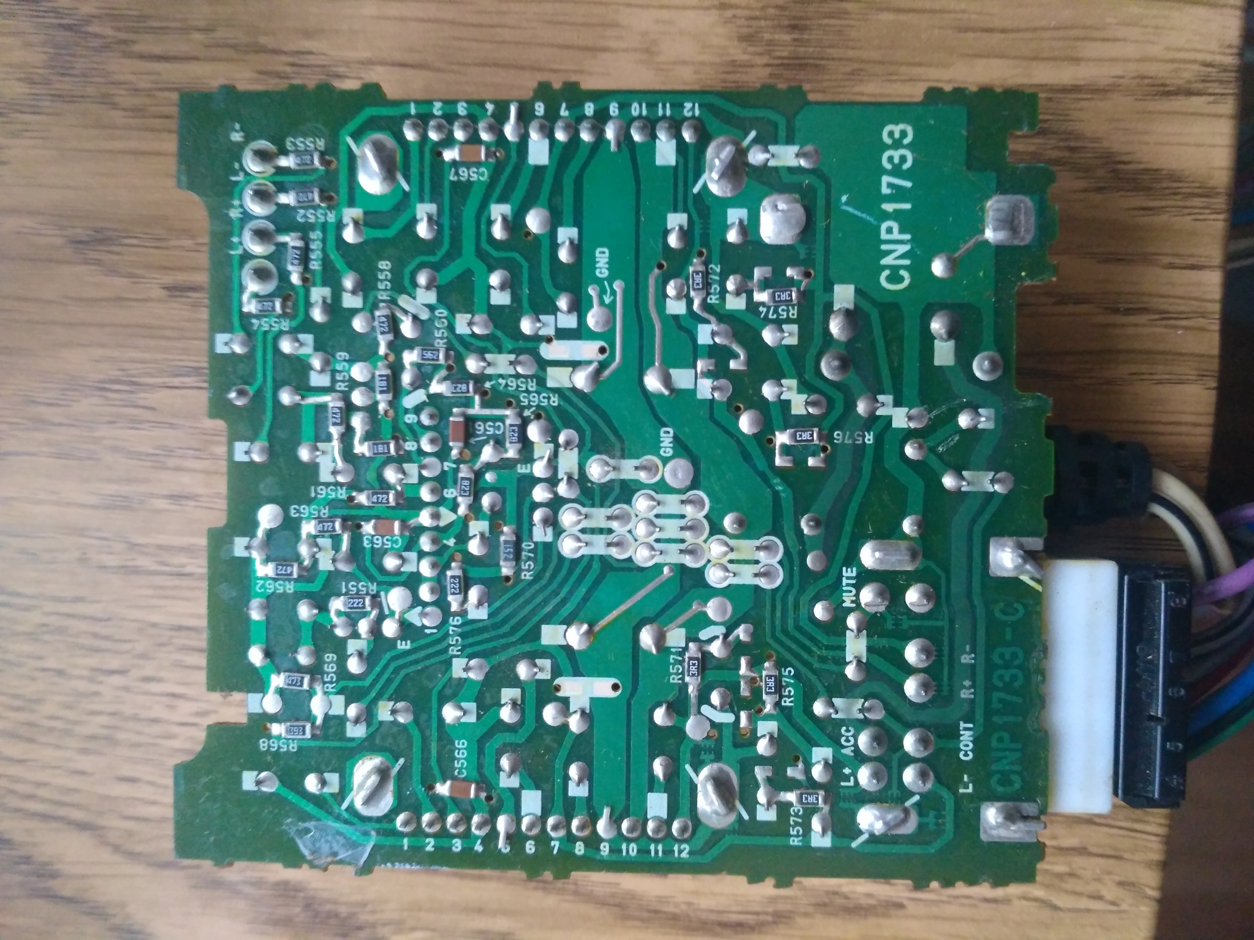

Postprzez Grigori » 21 sty 2019, 10:29
Schemat nie do dostania naszczescie płytka jest opisana plus na ACC minus do masy . Wejścia głośnikowe wydaje mi się że są przy zasilaniu a wyjścia po drugiej stronie płytki. Ale gdzie podłość CONT? Moze się mylę.

Postprzez Grigori » 27 sty 2019, 16:39
Tema ogarnięty, dzięki konsultacjom z Tomas2000 udało sie podłączyć i okazało sie że jest to wzmacniacz niskich tonów :D i jest sprawny oba kanały grają.
ACC +12V
CONT +12V
Masa na obudowę
