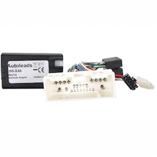

Witam mam problem ze sterowaniem radia z kierownicy. Radio Sony MEX-N4100BT do tego kostaka umożłiwiająca sterowanie PC99-X46 + aux sony do polaczenia kostki z radiem.. Kupilem wszystko by móc sterowac radiem z kierownicy a ta robi mi jakiegos focha i nie dziala <płacze>dodam ze na oryginalnym radiu dziala prawidlowo funkcja sterowania... Kto pomoze mi odkryc problem ??

Prawdopodobnie ten interfejs który nabyłeś nie jest kompatybilny z m3 albo jest uszkodzony.

jest kompatybilny z m3 m6 i rx-8.. prad z niego wychodzi bo sprawdzalem ale nie wiem jak ze sterownikiem w srodku :( jest jakas metoda na sprawdzenie funkcjonalnosci interfejsa ?

Powinien podawać na wtyczce różne napięcia. Pomiar pomiędzy pinem najbliżej plastiku wtyczki "jack" a pinem najdalszym.
Może podpiąć inne radio Sony z wejściem na pilota i sprawdzić.
