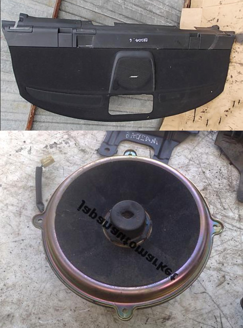

Posiadam Mazdę 6 gg w wersji sedan. Wersja audio bez BOSE seria, która została zmodyfikowana. Wymieniłem głośniki z przodu na 165mm, wygłuszyłem drzwi matami STP oraz pianką GMS i całość podpiąłem pod wzmacniacz CRUNCH Blackmaxx MXB 4125.
Parametry wzmacniacza (jako załącznik).
Zastanawiam się nad dołożeniem subtelnego subwoofera.
I teraz mam w głowie dwie koncepcje, no może trzy :D :
1) zakup subwoofera BOSE do sedana mazda 6 wraz z pułką z maskownicą na subwoofer. Całość mogę mieć za około 170 zł (głośnik + pułka). Screen w załączniku.
2) zakup subwoofera BOSE ale do koła zapasowego. Cena około 120 zl
3) zabudowa skrzyni w bagażniku po prawej lub po lewej stronie
Która opcja jest najlepsza ?? Zależy mi subtelnym subwooferze, który nie będzie zajmował pół bagażnika i nie będzie robił "wiochy basowej". Chcę tylko dodać trochę niskich tonów, których nie uzyskam ze zwykłych midbasów 165mm .
Z góry wielkie dzięki za pomoc.

Postprzez airbob » 22 lis 2015, 22:21
Jak widać z parametrów wzmacniacza, w mostku można dać głośnik o minimalnej impedancji 4ohm. Każdy z głośników bose ma 2ohm więc się nie nadają. Najlepsza propozycja to sub w boczku ale jakaś dziura w półce też by się przydała aby bas przedstawił się do kabiny.
