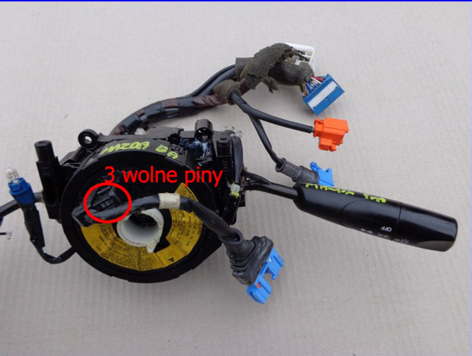

Taśma pod poduszką powietrzną ma wolne 3 piny – w wersji BA.
Z czego 2 będą potrzebne do podłączenia sterowania.

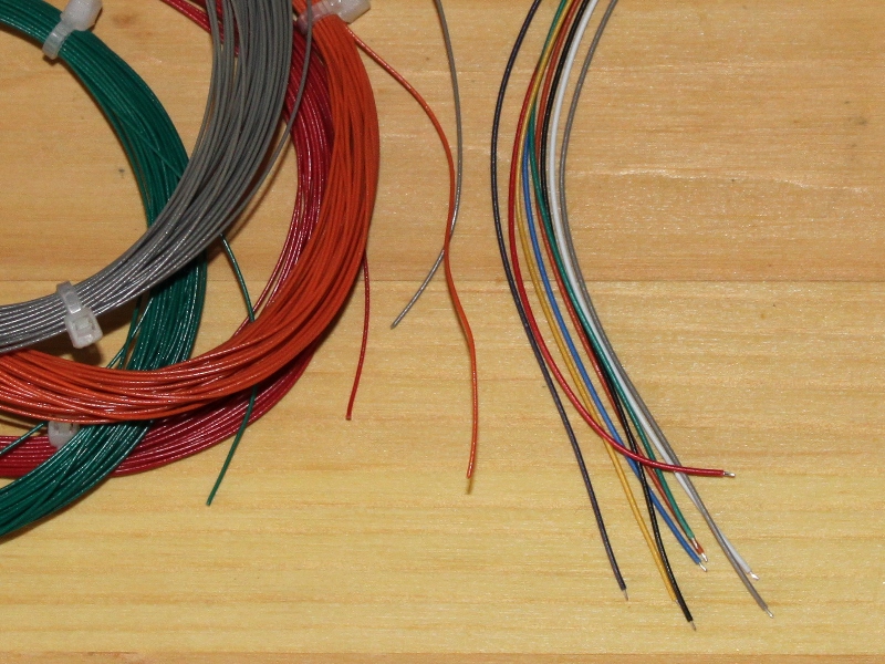

– Kabelki chude: około 1.5m ( trzeba poprowadzić z pod kierownicy do radia + od sterowania do taśmy).
– 3 wolne Piny w kostce taśmy poduszki powietrznej.

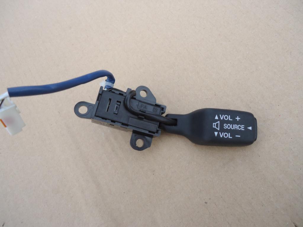

– Pilot do sterowania radia (najlepiej z PREMACY, ważne żeby była to wersja przed liftowa), z racji że wersja po liftowa ma 5 lub 6 rezystorów jak dobrze pamiętam, a wersja przed 3.

3. Odłączamy poduchę, pamiętając które piny są od poduchy, a które wolne.
