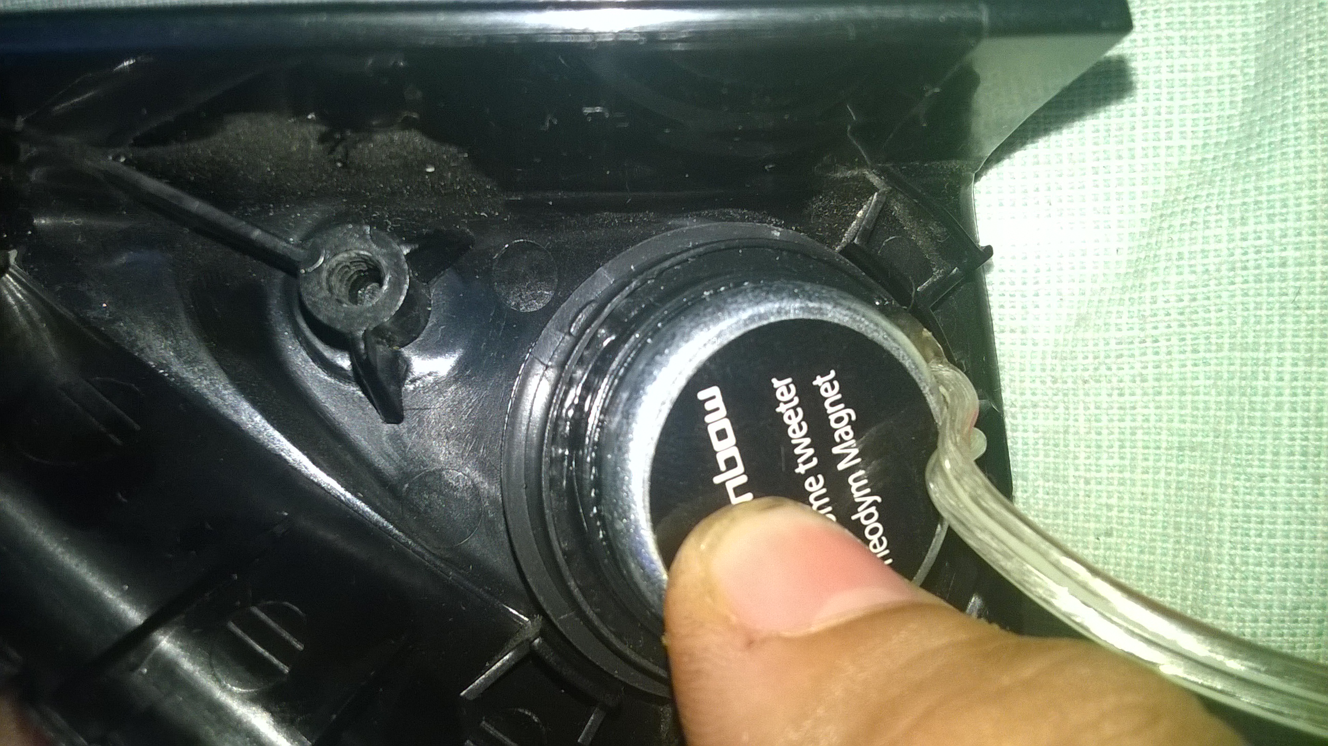

Postprzez totalover » 29 lip 2015, 20:53
Mogę troche osłonkę orginalną przytopić i go tam wsadzić i zalać klejem ustawionego w strone podłokietnika, ale tak czy siak są te dwie siateczki, pytanie czy to nie będzie przeszkadzać?

Postprzez Xionc » 29 lip 2015, 22:39
W oryginalne miejsca ten tweeter CI nie wjeidze. Trzeba faktycznie rozwiecic trojkat zeby pasowal, skierowac na przeciwne zaglowki (lewy tweeter na zaglowek prawego przedniego fotela etc). Gdy juz to jakos polapiesz to mata + zywica, na koniec szpachka i malowanie. Taka jest sluszna droga i nie ma co z tym walczyc :)

Postprzez totalover » 30 lip 2015, 06:03
Nowy tweet wchodzi w miejsce starego tak to wyglada
