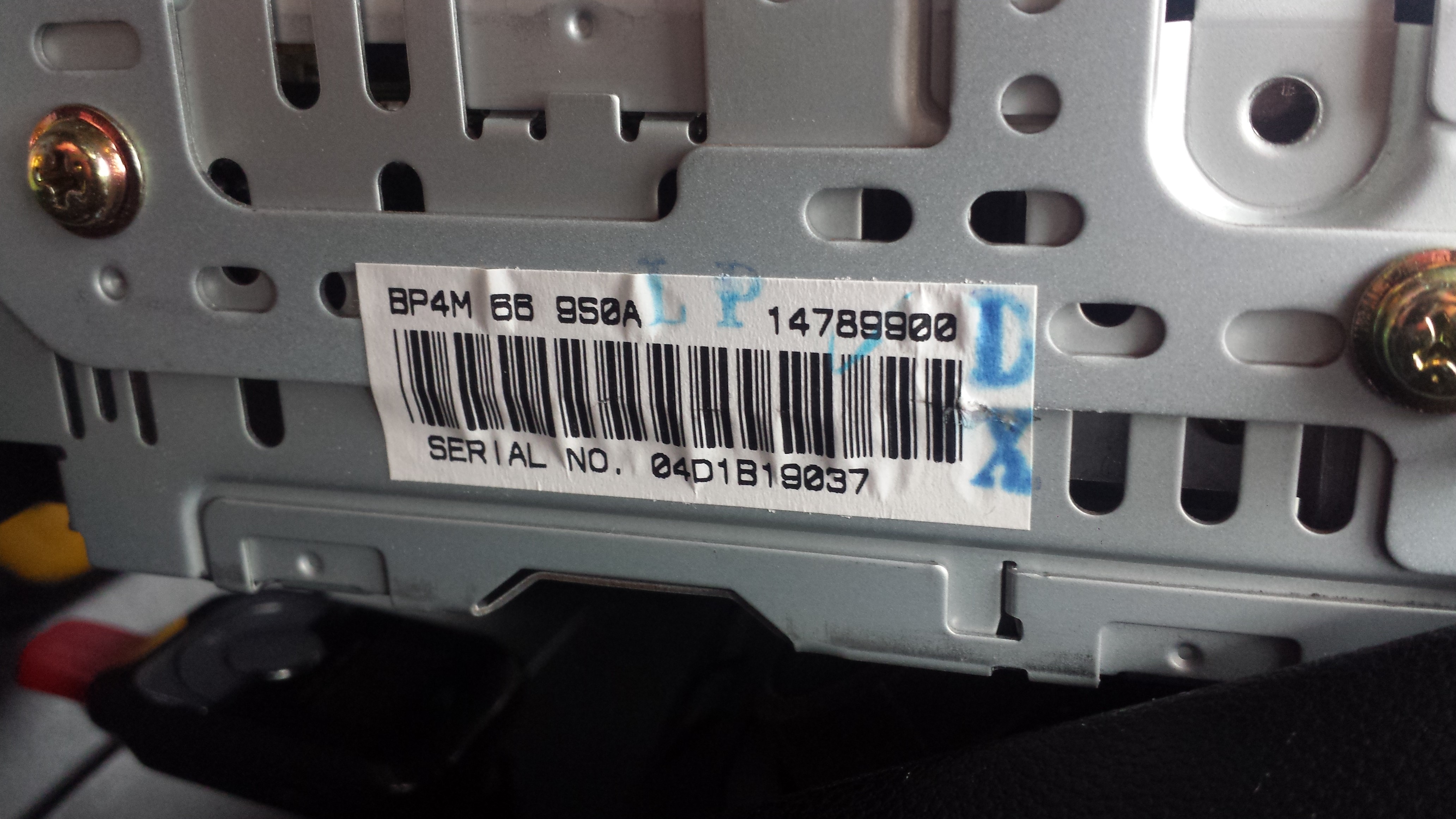

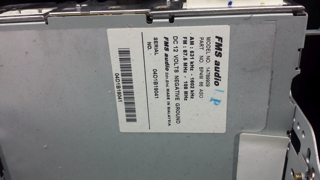

Musisz zacząć od ustalenia jakiego producenta masz radio w aucie (trzeba je wymontować) a co za tym idzie w jaki sposób masz podłączony wyświetlacz.

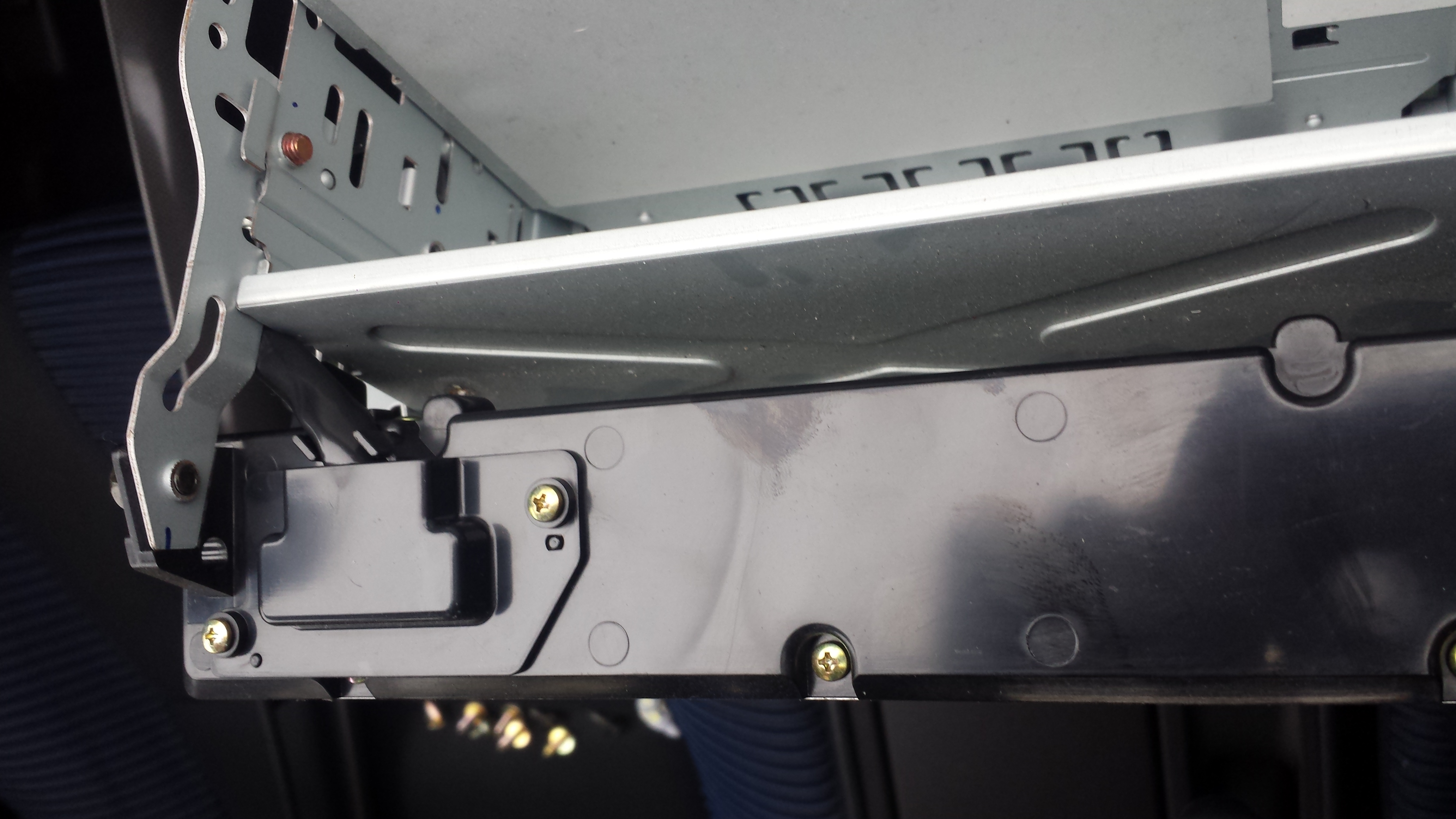

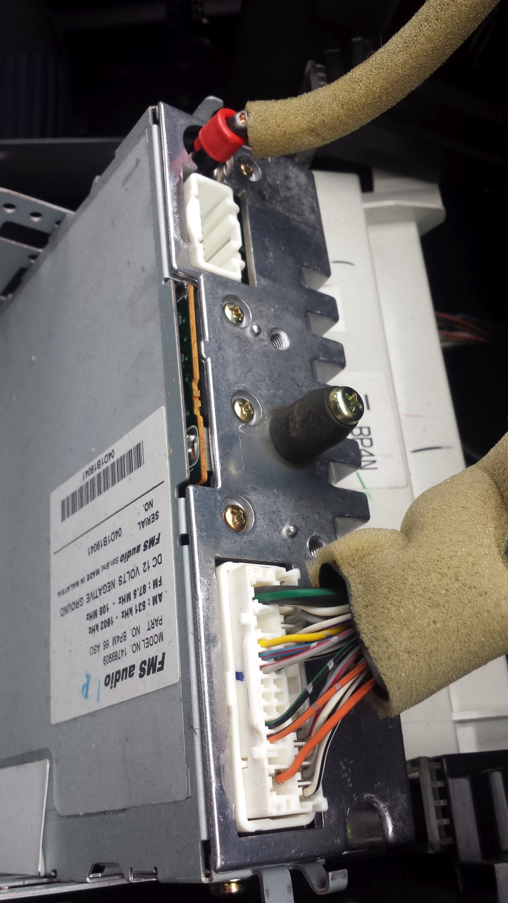

To jest Panasonic, wyświetlacz masz podłączony bezpośrednio do radia. Bez przeróbek instalacji możesz podłączyć tylko radio tej samej firmy a te nie były robione w wersjach z mp3. Radia z mp3 mają wyświetlacze podłączane do instalacji samochodu.
