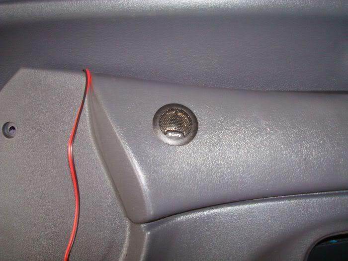

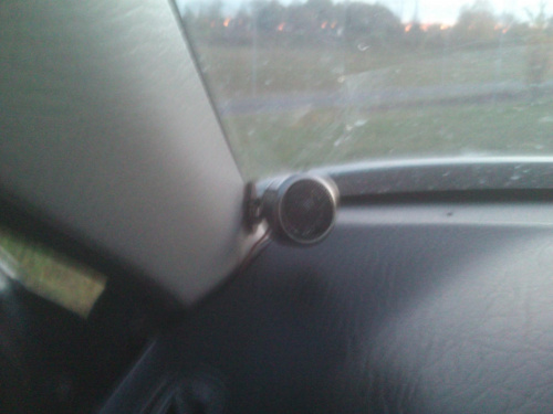

Dzięki Fred.X za odpowiedź na moje pytania. Tylko czy znajdzie się może inne miejsce spełniające moje warunki do zamocowania tych tweetów? Tak jak napisałem wyżej posiadam lusterka manualne i niestety w miejscu trójkątów lusterek znajduje się wajcha do operowania nimi.

Postprzez Fred.X » 15 sty 2015, 22:42
Dopisano 15 sty 2015, 23:43:

Ok, dzięki za pomoc. Wszystko zamówiłem i teraz czekam, aż dojedzie do mnie paczka i na dobrą pogodę.
