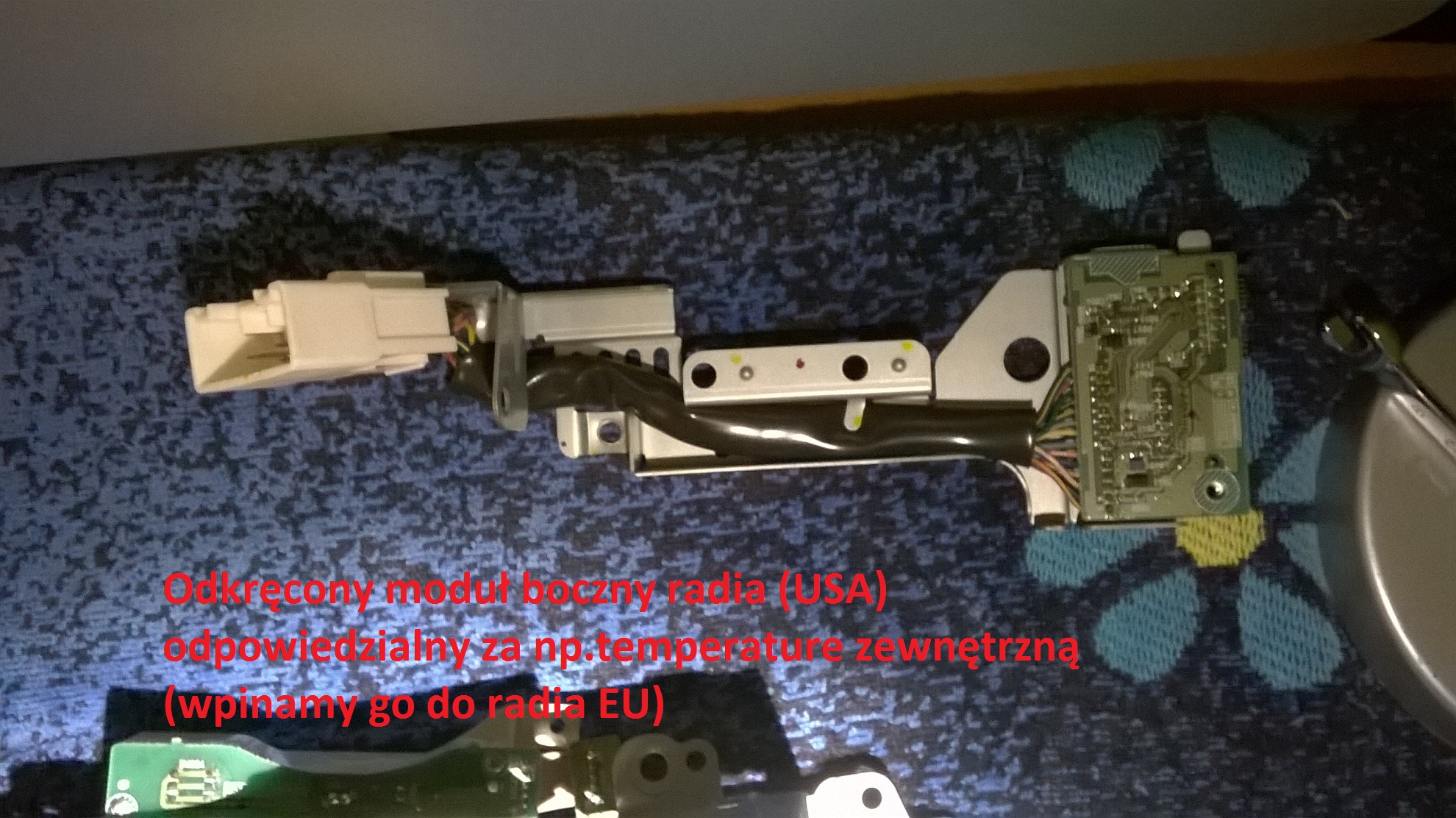

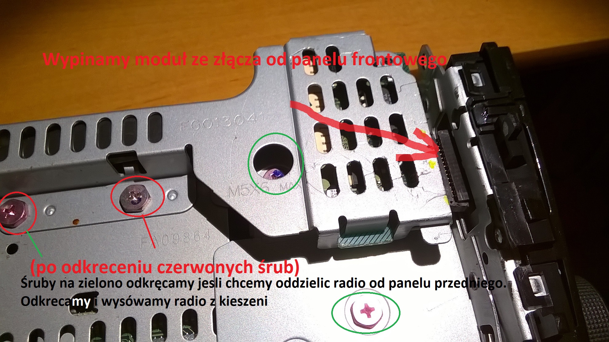

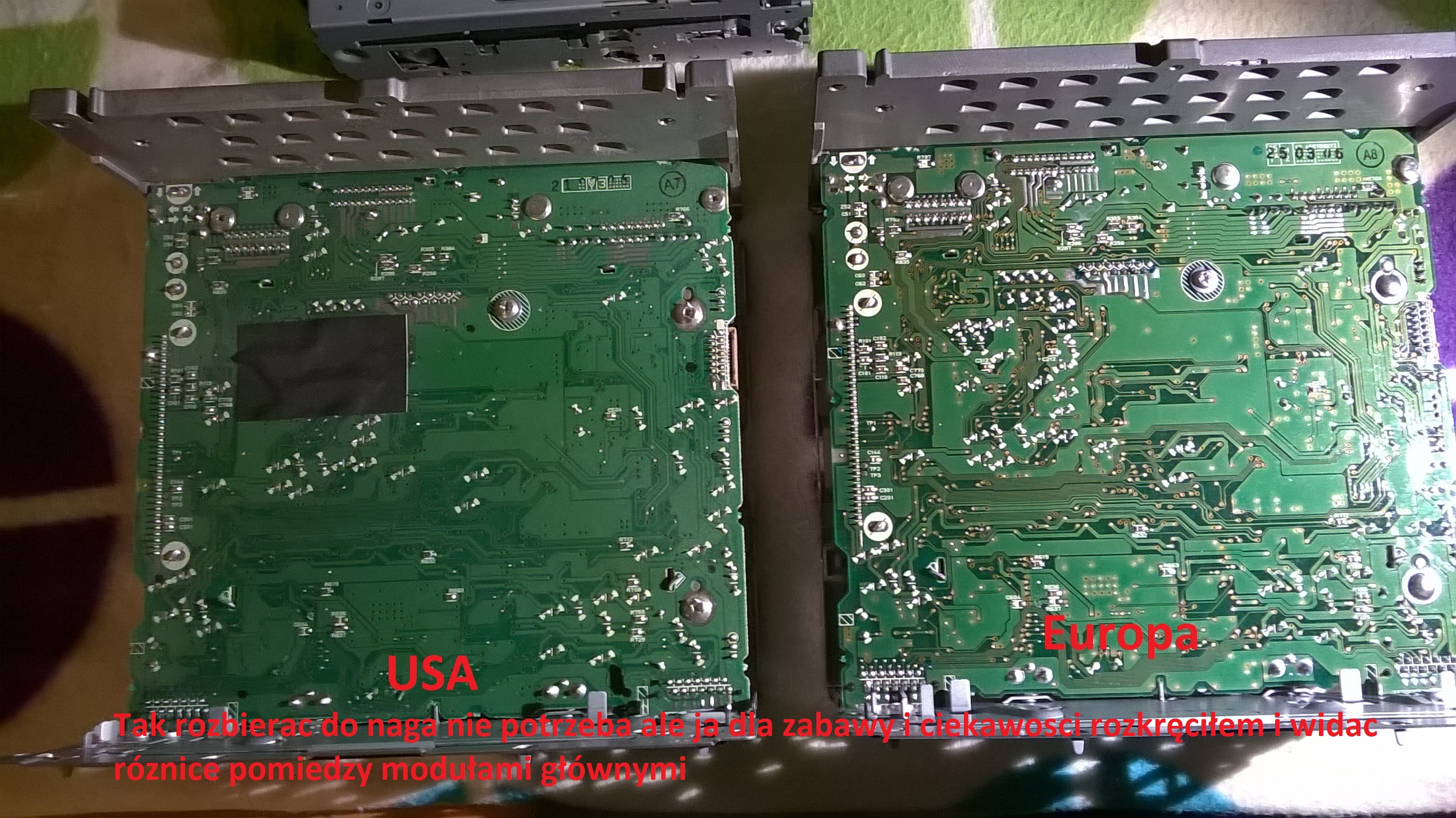

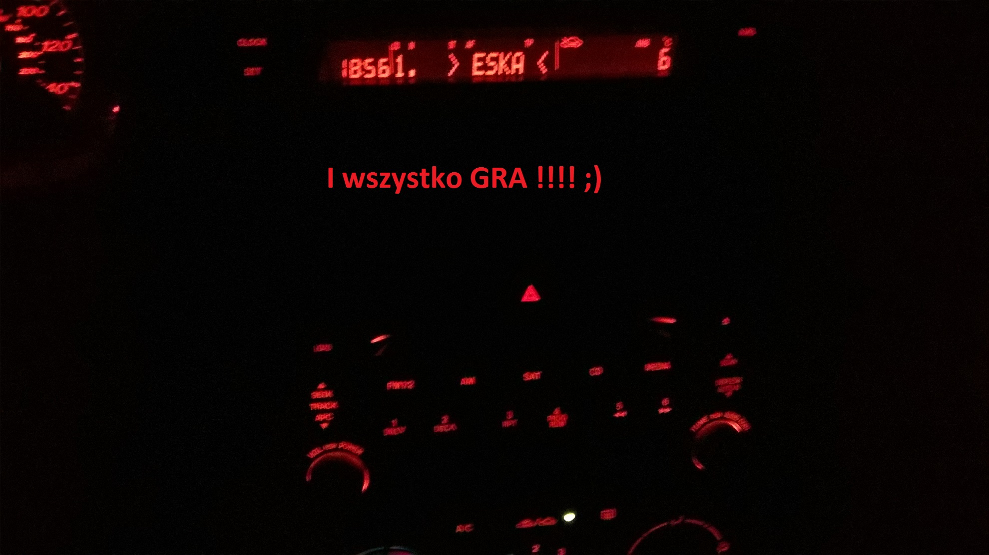

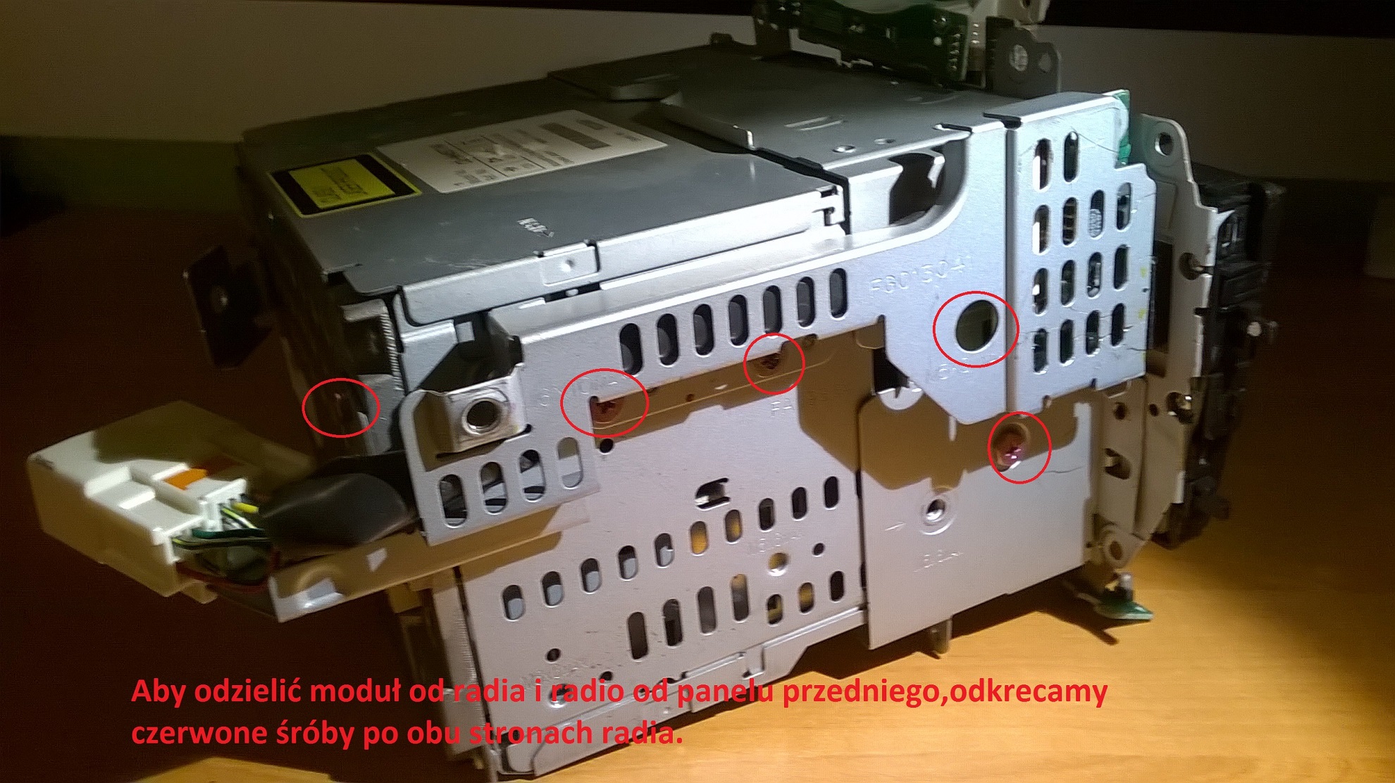

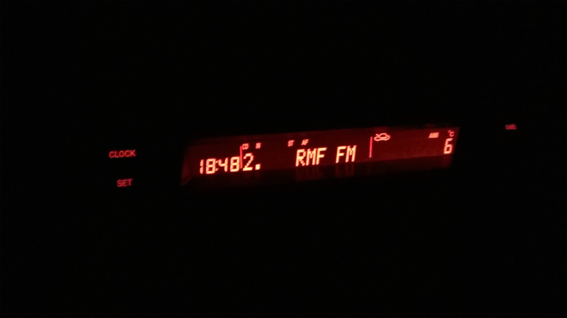

A wiec fotki zamieszczam z przekladki radia.Jako ze ja zostawialem sobie swój panel przedni to mialem wiecej zabawy.Jesli kupicie sobie radyjko z ładnym panelem frontowym to wystarczy wam przelozyc tylko moduł boczny od USA.Generalnie u mnie zostal ten moduł przelozony potem odkrecam 4xczerwone srubki (2 prawa strona i 2 lewa strona) wysuwamy radio z kieszeni (zostanie korpus oddzielony od palelu przedniego) i podmieniamy radio (korpus).Wsuwamy radio EU do kieszeni z panelem USA i z modułem bocznym USA.Skladamy podpinamy i GRA!!
Ps; Klikajcie w fotki aby powiekszyć <spoko>

Ja mam ori usa 6 CD z manualna klima,kupilem EU 1 CD tez z manualna klima,oba radia wygladaja tak samo,maja moduły boczne.Natomiast Climatronic usa jak i Eu nie ma tego modulu bocznego.Generalnie w manualach przekladasz tylko boczny modul i wszystko gra.Chcialem tez w radiu EU zamontowac moja zmieniarke 6cd i nie ma z tym klopotu zadnego tyle ze radio EU nie widzi zmieniarki,wiec wrocilem do napedu 1 CD.Widze ze na usa leci zmieniarka 6CD w zwyklym radiu z manualem jak i w Bose z climartonikiem.Natomiast na EU jest Climatronik+Bose+6CD,lub manual clima bez Bose na 1CD.

Nie sa!!! I wlasnie musialem w radio eu wpiac modul boczny od mojej usa.Pokazywalo temp zew na EU -38 a jak zamienilem na moj modul to jest ok,a w ten dzien bylo 6 stC na plusie

Jak kupisz radio EU kompletne z calym panelem frontowym to odpinasz od niego modul EU a wpinasz modul USA(mowimy o bocznym).Cale radio EU z modulem(bocznym) USA montujesz do auta.I wtedy zostaje ci cale radio USA z modulem od EU(do kosza albo na handelek za flaszke)
Ja tu trochu namieszalem moze ale generalnie u mnie teraz gra w aucie radio EU z modulem bocznym usa i panelem frontowym usa ;) <spoko>

Patrząc na zdjęcie tego modułu bocznego to nie widzę tam jakiejś zaawansowanej elektroniki, prawdopodobnie jest jakiś element o innej wartości stąd rozbieżność we wskazaniach temperatury albo wyprowadzenie jest na inne piny w kostce. Tak czy inaczej mając radio USA mamy do dyspozycji odpowiedni panel boczny, ważne że już wiadomo dlaczego należy go przełożyć.
