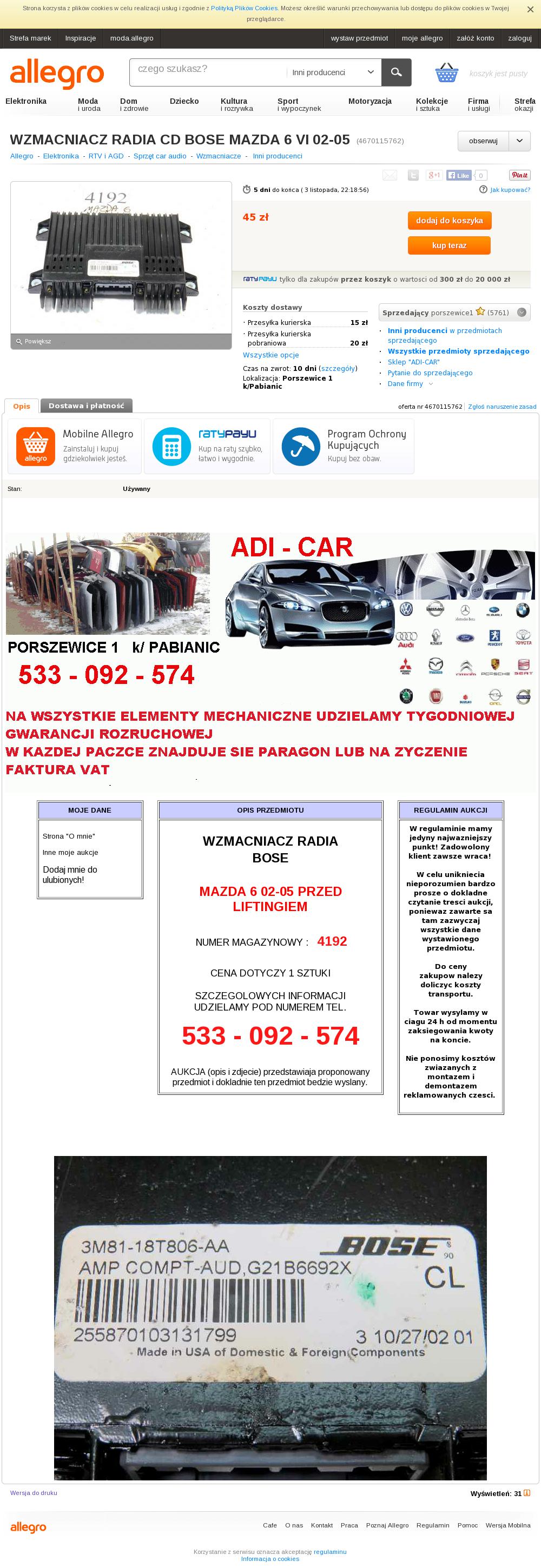

Po dalszych poszukiwaniach znalazłem
viewtopic.php?f=28&t=174236
Więc rozumiem, że dokupienie wzmacniacza do tego radia:
http://allegro.pl/wzmacniacz-radia-cd-b ... 15762.html
naprawi problem?
Na tą chwilę zależy mi na tym, żeby radio działało miernie, czytało płyty CD, a z głośników wydobywał się względnie dobry dźwięk
Zastanawiam się nad kupnem głośników u subufera, jednak prosiłbym o odpowiedź kogoś, kto się na tym zna, żeby nie wyrzucać pieniędzy, tylko ewentualnie radio zwrócić i kupić non bose.

Jak wielu popełniłeś ten sam błąd wsadzając jednostkę bose zamiast zwykłej. Wielokrotnie było to wałkowane na forum.
Albo dozbroisz do pełnego bose (nie pytaj jak bo było to już wielokrotnie opisywane) albo:
Zamontujesz moduł zmieniarki zamiast modułu 1CD do swojego starego modułu radia.
Metodyka też wielokrotnie była opisywana.
Panel musisz wziąć z radia ze zmieniarką bo masz tam przycisk LOAD, albo przełożyć sam slot płyty ale to kupa roboty (demontuje się to od tyłu panela po uprzednim zdemontowaniu płyty z przyciskami).

lepiej przełożyć stare radio do panelu bose, chyba ze chcesz odsprzedać zmieniarkę.
