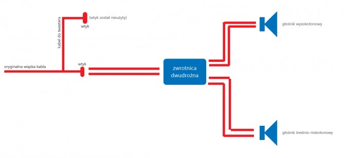

Postprzez barteksokol » 4 wrz 2014, 21:26
WItam
Jako że nie jestem specjalistą car audio a wszystko robiłem na "chłopski rozum" mam do Was gorącą prośbę aby napisać czy dobrze to wszystko podpiąłem. Piszę ten wątek dlatego, że wymiana oryginalnych głośników bez Bose w Mazdzie 6 gg 2002 rok na nowe Autotek'a A6.2CS nie przyniosła znacznej poprawy jakości dzwięku. Wszystkie głośniki grają, bas nie jest za mocny a średnie tony nię są bardzo wyraźne. Głośniczki wysokotone zdają egzamin i w sumie mi odpowiadają.
Chciałbym również dodać iż narazie nie wygłuszałem drzwi z uwagi na nieco ograniczony budżet. Na pewno zrobię to w niedalekiej przyszłości.
Po montażu byłem nieco zdziwiony słysząc, że bas jak i średnie tony nie są wyraźnie lepsze od tych jakie miałem wcześniej w oryginalnych głośnikach mazdy.
Narysowałem prosty schemat, który pokazyje w jaki sposób podpiąłem kable do głośników. Oczywiście zgodnie z zasadą "+" do "+", a "–" do "–".
Bardzo proszę o informację czy coś przypadkiem nie zrobiłem źle, ewentualnie w jaki sposób poprawić jakość dzwięku ?? Tylko nie chciałbym dodawać wzmacniacza.
prosty schemat mojej instalacji kabli do głośników

Postprzez Xionc » 5 wrz 2014, 13:15
Wszystko zrobiłeś dobrze, ale musisz pamiętać o paru rzeczach:
1) głośniki muszą się wygrzać. Zajmuje im to od 3 godzin do tygodnia pracy
2) głośniki bose są 2 omowe, więc wyciskały więcej ze wzmacniacza
3) głośniki w niewygłuszonych drzwiach nie grają
4) i tu Cię rozczaruje – głośniki Autotek to niziutka półka cenowa, nie ma co się cudów spodziewać, dobrze, że w ogóle jest lepiej

Postprzez Marine_4000 » 5 wrz 2014, 13:52
Oczywiście sprawdź, czy przypadkiem wooferów nie podpiąłeś w przeciwfazie. Sprawdź przy pomocy baterii, a nie wzrokowo. Po podłączeniu + do + membrana ma się wychylać do przodu. Procedura w drugim głośniku taka sama.

Postprzez robaknow » 5 wrz 2014, 19:10
Wszystko co koledzy napisali powyżej + :
1) Coś mi się wydaje ,że te głośniki nie mają skuteczności na poziomie 91-92dB
2) Głośniki dostają za mało mocy w zwiazku z tym, że są pod samym radiem. Niektóre głośniki potrzebują duży zapas mocy żeby dobrze zagrać. Może twoje takie są.
3) Jak zawsze powiem że jak ma byc dobrze to głośniki pod wzmacniacz. Mało jest głośników które zagraja dobrze pod samym radiem.
4) Głośnik montowany jest na jakimś dystansie, jest jakoś usztywnione mocowanie głośnika?
5) Czasami lepiej jest zostawić fabryczne głośniki niż zamieniać je na takie z niskiej półki.
Moim zdaniem głośnik ma za mało mocy lub tak jak pisał Marine, gra w przeciwfazie.
P.S. Xionc On nie ma wzmacniacza a wcześniejsze głośniki nie były bose chyba, że ja coś źle zrozumiałem.

Postprzez barteksokol » 6 wrz 2014, 14:03
Wielkie dzięki za odpowiedzi posprawdzam wszystko i dam znać czy się coś poprawiło.
Oczywiście nie było seryjnie wzmacniacza gdyś jest to nagłośnienie "NIE BOSE".
Głośniki zamontowane są na dystansach z MDF, dystanse lakierowane i podobno jakoś wzmacniane.
Z tego co czytałem do radia w mojej mazdzie bez bose, nie da się podpiąć wzmacniacza.
W jaki sposób podpiąć wzmacniacz, o ile się da ??
Głośniki Autoteka były bardzo polecane na niemieckich forach pod samo radio, dlatego też zakupiłem te głośniki. Miałem kupić helixy dark blue ale ... zdecydowałem się na autoteka :) .
Nie rozumiem za bardzo jak sprawdzić czy głośniki grają w przeciwfazie. Możesz jeszcze raz dokładniej opisać metodę sprawdzenia ??

Postprzez robaknow » 6 wrz 2014, 20:21
Przeciwfaza to jak podepniesz woofer odwrotnie polaryzacja czyli plus do minusa a nie jeden do jednego. W morelach np producent dal oznaczenie na kablach ze kabel minus jest z paskiem...
Do kazdego radia da rade podpiac wzmacniacz. W twoim przypadku albo wyciagnac sygnal z przedwzmacniacza lub konwerter high-low rca co wiąże sie z utratą jakosci. Jesli chodzi o pierwsza metode to jest opisana szerzej na forum. Helixy sa dosc wymagajace mocowo woec raczej nie pod samo radio. Aczkolwiek na pewno znajdzie sie ktos komu tk bedzie pasowalo i bedzie zadowolony. Dla kazdego cos innego....
Daj solidne wygluszenie i powinno poprawić sie zejście glosnika natomiast zastanawia mnie ta średnica. Albo przeciwfaza albo brak mocy mi sie wydaje.

Postprzez barteksokol » 7 wrz 2014, 01:10
Maty wygłuszające już zamówiłem. wybrałem maty APP FLEX z uwagi na cene za m2. Może nie najlepsze ale lepsze niż taśma dekarska (jak niektórzy używają).
Co do koloru kabli to niestety w mojej mazdzie są różne kolory i teraz nie jestem pewny czy na 100% czy podłączyłem je prawidłowo. Muszę to jeszcze raz sprawdzić. A może ma ktoś schemat kabli do 6'stki GG ?? W necie znalazłem tylko do 6'stki ale GH

Postprzez Xionc » 8 wrz 2014, 07:49
Czy grają w przeciwfazie można sprawdzić na ucho. Puść jakąś piosenke z basem, daj FADER na sam przód, a następnie sprawdź balansem czy jak będzie grała tylko jedna strona, np prawa, czy nie będzie więcej basu niż jak grają obie.

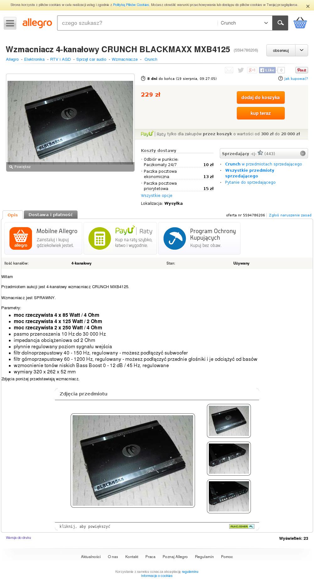

Postprzez barteksokol » 10 sie 2015, 18:04
Dawno nie pisałem w tym temacie ale potrzebuję Waszej pomocy.
Zdecydowałem się na wyprowadzenie RCA z seryjnego radia (przed końcówką mocy).
Dodatkowo zakupiłem używany wzmacniacz CRUNCH MXB4125 4x85W RMS przy 4Ohm, zamierzam zmostkować kanały gdyż będę używał tylko przedniego audio.
