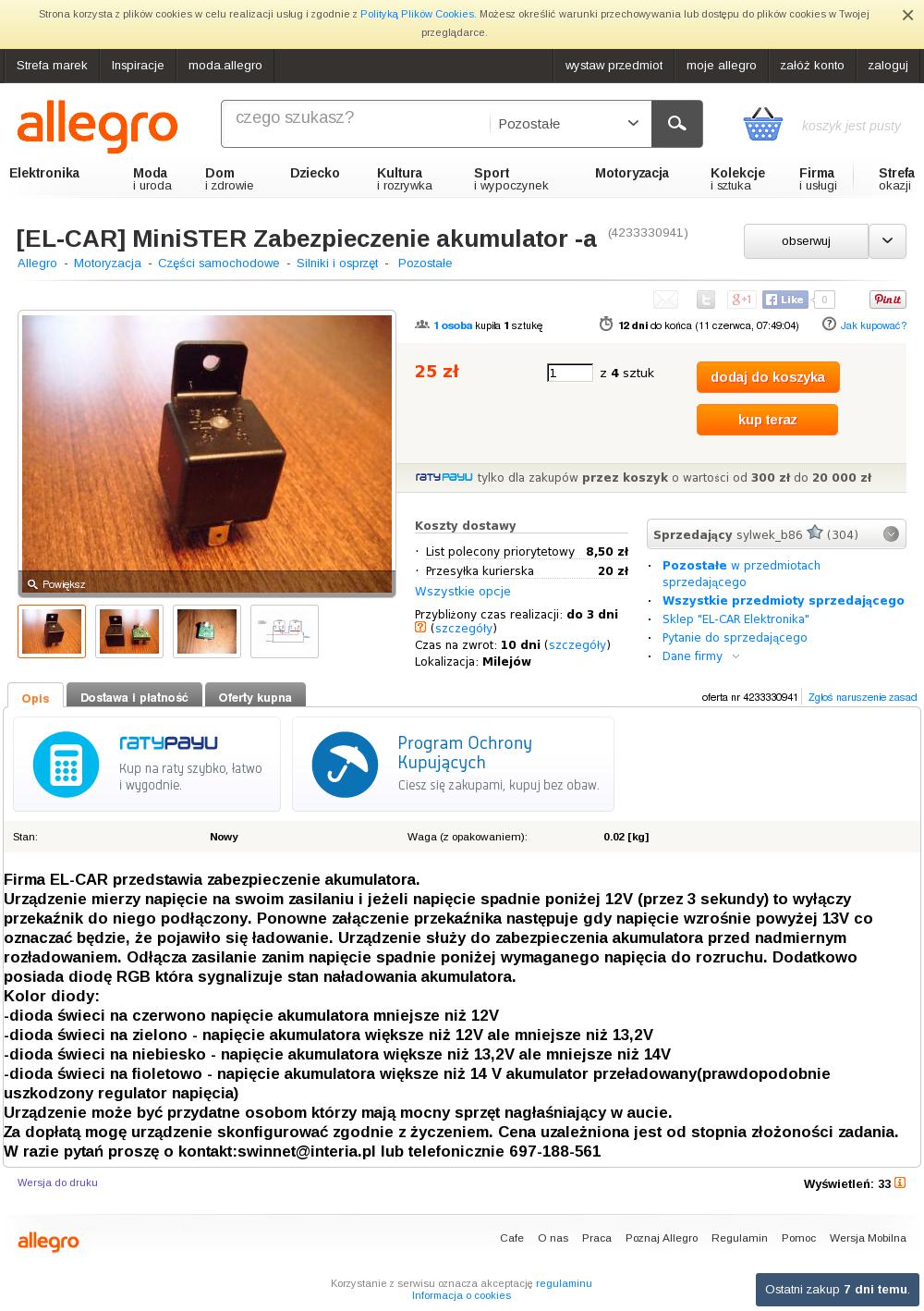

Postprzez Przemek323c » 29 maja 2014, 12:26
Pomiar napiecia akumulatora, jak spadnie ponizej 11v to przekaznik odlacza zasilanie na car audio.

Postprzez Przemek323c » 30 maja 2014, 06:20
Przemek323c
Postprzez darobat91 » 30 maja 2014, 10:23
Ktoś wytłumaczy gdzie to się montuje i czy potrzeba do tego jeszcze jakieś inne akcesoria ?
Od: 9 maja 2013, 14:24
Posty: 16
Auto: Mazda 6, 2.0 Benzyna – 141 KM – Sedan – 2003 r.
Postprzez Przemek323c » 30 maja 2014, 10:26
Jest schemat na aukcji.
Przemek323c
