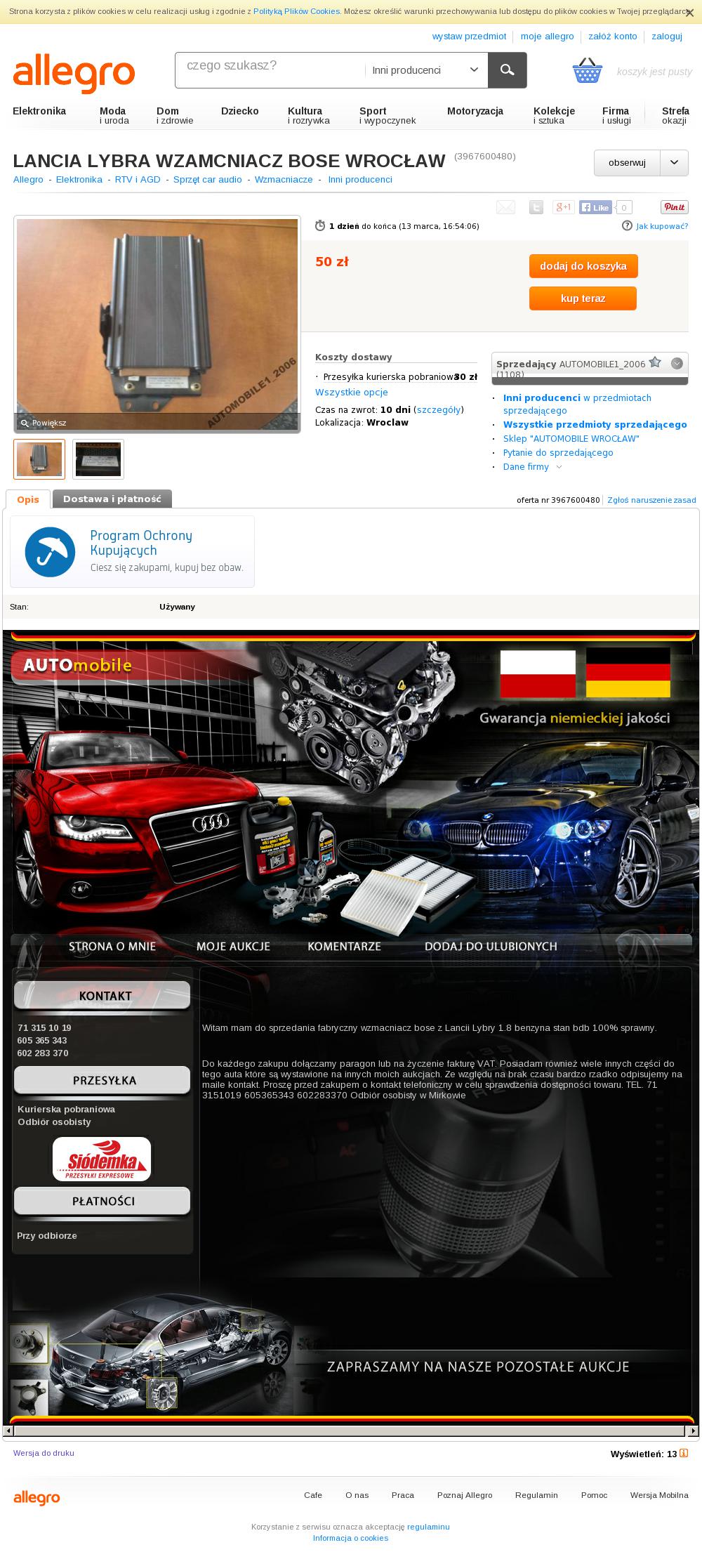

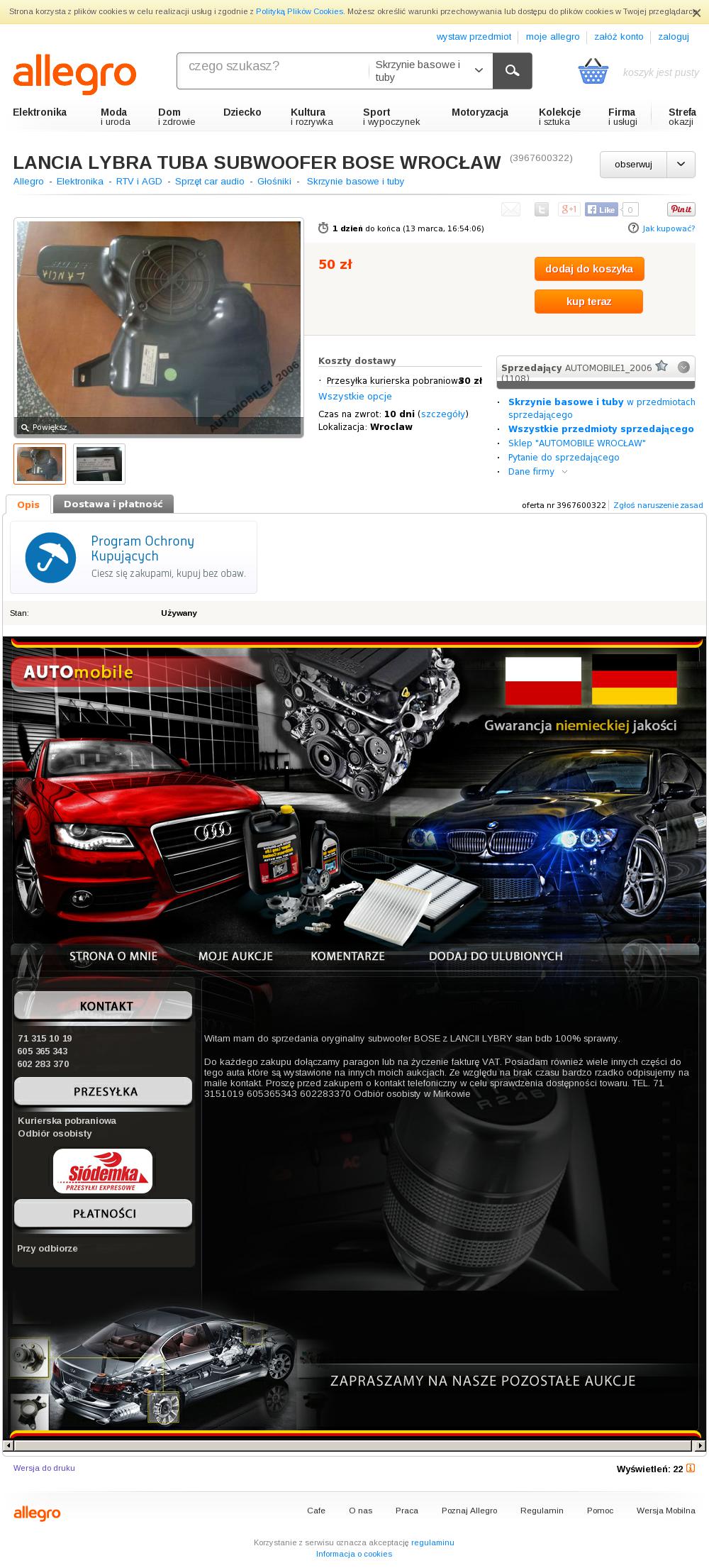

I jak z samym efektem? Wiadomo że nie będzie grało tak jak pierwsza lepsza skrzynia, ale w moim wypadku duża skrzynia w bagażniku odpada a taki zestaw w koło byłby idealny. Czy istnieje ewentualnie jakieś inne sensowne rozwiązanie? Jedynym kryterium jest powierzchnia, dopuszczalne byłyby też wnęki między kołem a tyłem przychodzi mi tu na myśl rozwiązanie które bose wcisnęło do lancii lybry w kombi, czyli coś takiego http://allegro.pl/lancia-lybra-tuba-sub ... 00322.html + ewentualny wzmak http://allegro.pl/lancia-lybra-wzamcnia ... 00480.html
