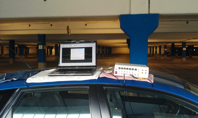

Pomiary wykonywałem specjalistyczną aparaturą akustyczną spełniającą wymagania dla mierników hałasu klasy 1 (potwierdzone świadectwem wzorcowania, wydanym przez niezależne akredytowane laboratorium wzorcujące). Mikrofon był umiejscowiony na wysokości ucha słuchacza (niestety nie znalazłem śmiałka, który podczas pomiarów "udawałby" kierowcę ;) ). Takie pomiary można oczywiście wykonywać jakimiś zestawami do pomiarów. Jestem jednak zdania, że jeśli coś mierzyć, to sprawdzonym sprzętem klasy 1.
Pomiar charakterystyki systemu CA przed i po wygłuszeniu wyglądał tak:
Pomiar charakterystyk częstotliwościowych – Mazda 3.
System pomiarowy – PMS-01. Więcej na www.sonic-lab.pl.

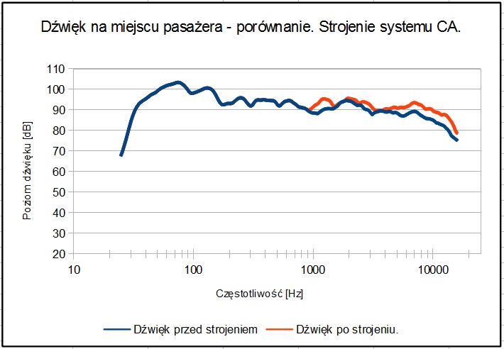

Oto wyniki strojenia systemu (dobór głośników wysokotonowych oraz filtrów):
Strojenie systemu CA – Bose w M3. Wymiana głośników wysokotonowych oraz filtru.
Widać, że po strojeniu charakterystyka jest bardziej płaska, jest więcej sopranów. System Bose w końcu zabrzmiał lepiej. Perkusję czy "cykanie" w utworach w końcu można było spokojnie usłyszeć :) <faja>
OK, kierowca jest uśmiechnięty, bo jemu gra dobrze, ale co z pasażerem? Tutaj odpowiedź:
Dźwięk na miejscu pasażera po i przed strojeniem.
Jak widać, pasażer również może rozkoszować się "sporym" basem, odsłuch na jego miejscu po strojeniu też spełnia założone wymagania. Uzyskana charakterystyka jest bardzo zadowalająca jak na ciężkie warunki odsłuchowe w kabinie samochodu :) Co więcej, jest nawet lepsza niż na miejscu kierowcy (brak charakterystycznego "dołka" dla ok. 200 Hz).
