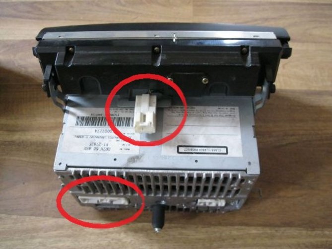

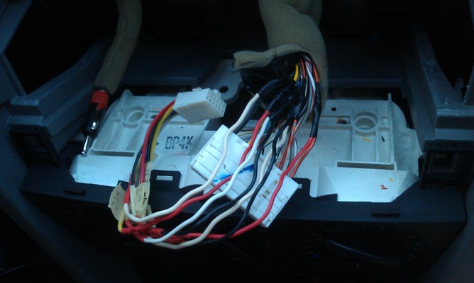

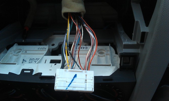

Ad. 2. Jak podłączyć radio z oddzielnie podłączanym wyświetlaczem w Mazda3 gdzie w instalacji elektrycznej brakuje wtyczki do wyświetlacza
Jeśli mamy autko Mazda3 sprzed roku 2005, to najprawdopodobniej mamy w aucie instalację elektryczną, w której do podłączenia radia potrzebujemy wyłącznie anteny i takiego wtyku:
Wtyczka do radia w Mazda3.

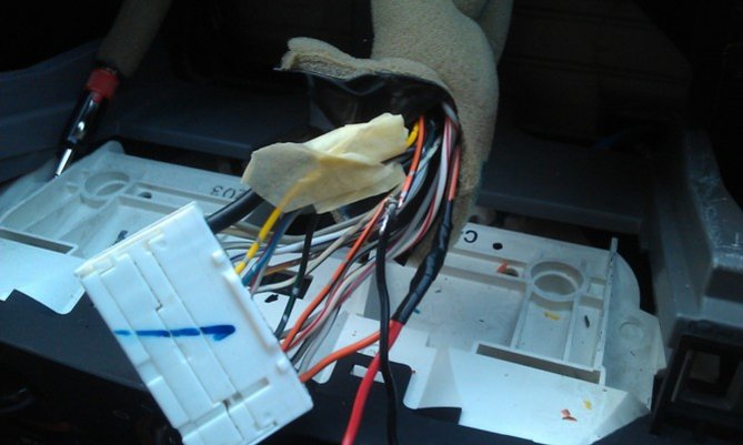

Natomiast radia w Mazda3 po 2005 (daty określam na podstawie znanych mi przypadków), potrzebują do poprawnej pracy dwóch złącz:
Radio Mazda3 po 2005r.
Aby podłączyć takie radio potrzebujemy drugiej wtyczki, której niestety nie mamy :( Problem należy rozwiązać w ten sposób, że złącza z tego dużego wtyku łączymy z tym małym w taki oto sposób:
D14 –> M9 (duże złącze nr 14 –> małe złącze nr 9)
D16 –> M12,
D17 –> M7,
D18 –> M8,
D22 –> M11,
D23 –> M5,
D24 –>M6.
Rysunki do pomocy:
Złącze duże. Widok "patrząc na gniazdo".
Złącze małe. Widok "patrząc na gniazdo".
Wygląda to tak:
Podłączenie kabelków.

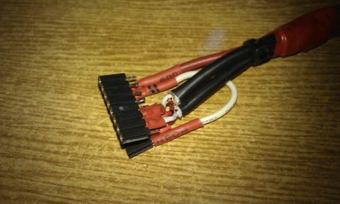

Ja to zrobiłem na początku w ten sposób, że nożykiem ściągnąłem trochę izolacji z kabli i podłączyłem się drugim kablem "na okrętkę". Po stwierdzeniu, że wszystko działa, zalutowałem wszystkie kable elegancko i do tego nałożyłem koszulki termokurczliwe. Trzeba pamiętać, że podczas takich zabaw należy odłączyć akumulator. Po zakończeniu sprawy wygląda to mniej więcej tak:
Dorobienie wtyku wyświetlacza.
Ten mały wtyk to "okrojona" wersja złącza Panasonic CQ-FX 4565 85 :) Pasuje idealnie.
Ta przeróbka działa zarówno w radiach Bose jak i non-Bose. Przy próbie podłączenia tego wyświetlacza posiłkowałem się angielskim forum jak i własnymi pomysłami (śledzenie ścieżek, rozkręcanie wyświetlacza, sprawdzanie różnych ścieżek na ekranie oscyloskopu, podłączanie się w układ radia i samego wyświetlacza). Rezultat jest taki, że wszystko działa elegancko <faja> czyli mamy opcję komputera pokładowego w autach, które go nie mają oraz możemy uruchomić wejście AUX :D
Dla osób, które się zdecydują na taki zabieg: nie ponoszę odpowiedzialności za ewentualne szkody wynikłe z takich przeróbek. Takie rozwiązanie działa u mnie i z moim radiem. Przed wykonaniem takiej przeróbki proszę się zwrócić do kogoś zaufanego, najlepiej jakiegoś elektronika-fachowca-"magika". Nie wiem czy są gdzieś na rynku wtórnym egzemplarze radia, w których taka przeróbka nie zadziała, bądź coś popsuje. Ja przed dokonaniem takiej przeróbki posprawdzałem wszystko kilka razy, więc mam pewność, że takie zabawy są bezpieczne.
Jeśli ktoś chciałby abym mu pomógł z taką przeróbką, proszę pisać na PW.

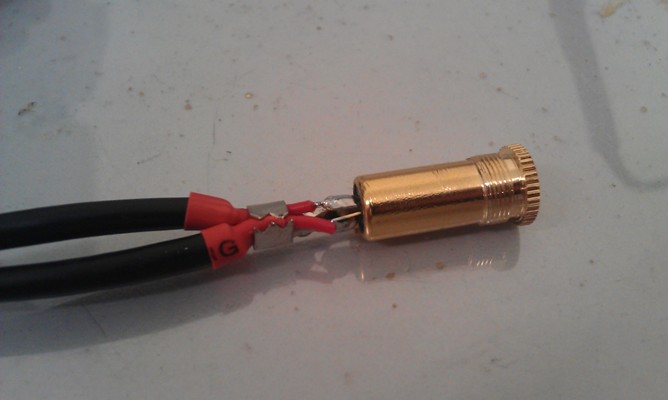

Tak jak pisałem, dokonałem małej modyfikacji jeśli chodzi o wejście AUX. Wrażenie po zmianie podłączenia jest takie, że wejście AUX jest głośniejsze i nie ma szumów na tym wejściu (które i tak są w sumie pomijalne w przypadku podłączenia wejścia na "trzy kabelki" ;) ).
A więc tak, do wyjaśnienia nowego sposobu podłączenia wejścia AUX w radiach Clarion pod fabryczne złącze zmieniarki (i chyba Sanyo też, nie wiem, nie sprawdzałem) potrzebny będzie rysunek:

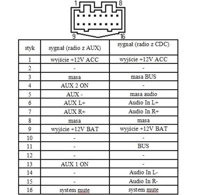

Gniazdo zmieniarki – radio Clarion. Widok "patrząc na gniazdo".

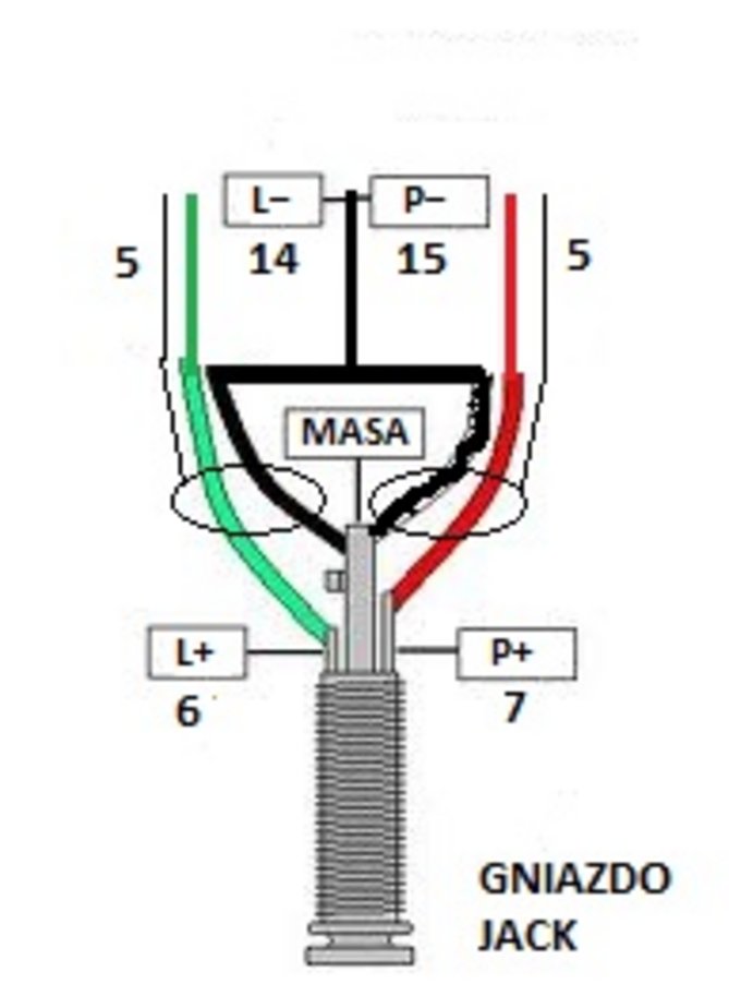

Aby aktywować opcję AUX należy oczywiście połączyć kabelkiem złącza nr 2 (na płytce radia ta nóżka jest opisana jako "AUX_CNT") i nr 8, czyli tak jak w "starym sposobie".
Nowy sposób polega na podłączeniu kanału lewego + pod złącze nr 6, prawego + pod nr 7, a pod złącze nr 14 i 15 masę kanału lewego i prawego (w tej sytuacji jest to masa źródła dźwięku). Złącze nr 5 stanowi ekran kabelka, w którym znajdują się 4 przewody (kanał lewy +, kanał prawy +, kanał lewy – = kanał prawy –). Trochę to zagmatwane może się wydawać, ale pomocą służy rysunek:
Nowy sposób podłączenia wejścia AUX w radiach Clarion.
Przepraszam, że takie duże te zdjęcia, wgrywałem małe, a mimo to wyszły jakieś powiększone :P
Jak widać z rysunku, powinniśmy mieć do dyspozycji kabelek, w którym są tak na prawdę trzy żyły w ekranie (oplocie). Złącza nr 14 i 15 są połączone, więc odpada nam jedna żyła z kabelka. Ważne jest, żeby ekran naszego kabelka nie był podłączony do źródła dźwięku (mp3, telefon, tablet, itp.) tylko do złącza nr 5, co widać z rysunku. Jeśli ten ekran będzie podłączony przy źródle dźwięku do jego masy to podczas np. ładowania telefonu mogą pojawić się zakłócenia z silnika, rozrusznika, itd., a chcemy przecież mieć czysty dźwięk w naszych Mazdach <faja>
Trochę wyjaśnienia.
Taki sposób podłączenia wywodzi się z transmisji symetrycznej audio, która pozwala m.in. na bardzo dobre odseparowanie się od źródeł zakłóceń, wzrost SNR oraz na transmisję sygnału audio na duże odległości, nawet kilkadziesiąt metrów. Tutaj trochę teorii: http://ep.com.pl/files/3786.pdf :)
Także odpowiadając koledze godel1: masz już odpowiedź jak można podłączyć wejście AUX pod radio Clarion (od systemu Bose) za pomocą kabelka z 5-ciu (a tak na prawdę wystarczy 4-ech) przewodów (3 żyły + ekran).

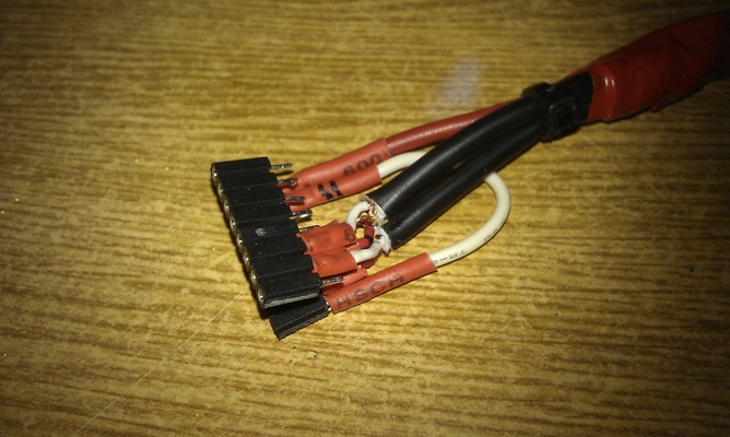

U mnie wygląda to mniej więcej tak:
Gniazdo Jack – nowy sposób podłączenia AUX.
Ja to zrobiłem za pomocą dwóch kabli (2 żyły w ekranie). Wtedy jeden kabel (2 żyły + ekran) służy do podłączenia kanału prawego, a drugi kabel do kanału lewego. Ekrany tych dwóch kabli podłączone są pod złącze nr 5. Na zdjęciu poniżej ten czerwony przewód to +12V po stacyjce (będzie służyć do włączania wzmacniacza Bose) <faja>
Podłączenie – gniazdo AUX – tył radia.
