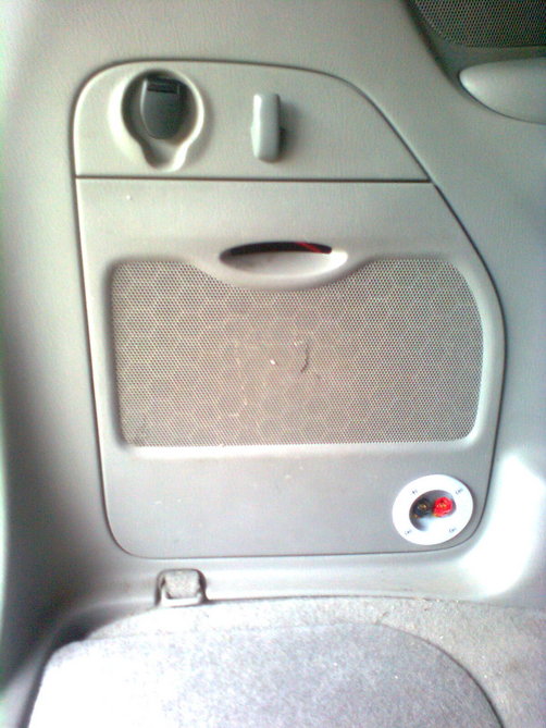

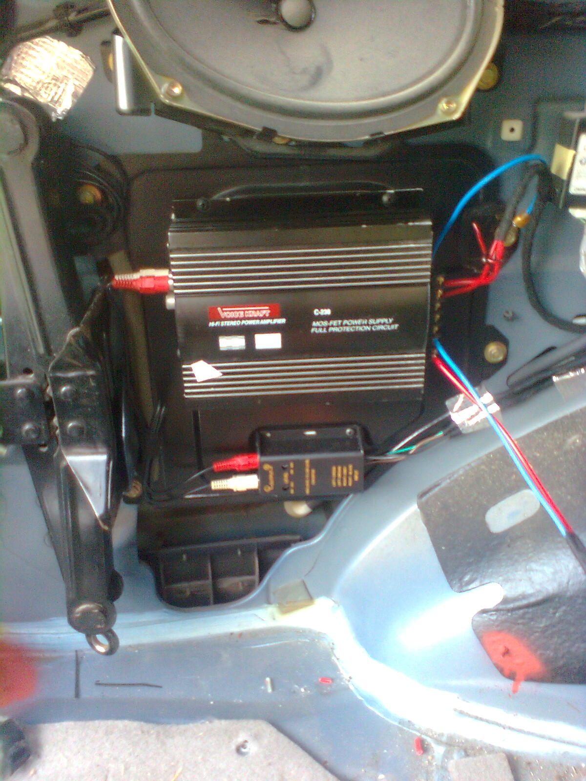

]witam mam MPV 2,0 16V 2000r i znalazłem super miejsce gdzie można zamontować wzmacniacz i konwerter sygnałów potrzebny gdyż orginalne radia nie maja wyjścia sygnałów do wzmacniacza ale maja wyjście sterujące tylko w kostce brakuje pinu :| a dodatkowo zamontowałem wyłącznik na tym przewodzie i przykleiłem za klapką kasety jak jade z dzieckiem to wyłączam wzmacniacz
no a teraz kilka zdjęć
Dopisano 31 maja 2013, o 18:34:
dostęp do regulacji wzmacniacza jest bardzo prosty
Dopisano 31 maja 2013, o 19:08:
zdjęcie skrzyni trochę później bo jeszcze osłony głośnika nie mam warto poczekać

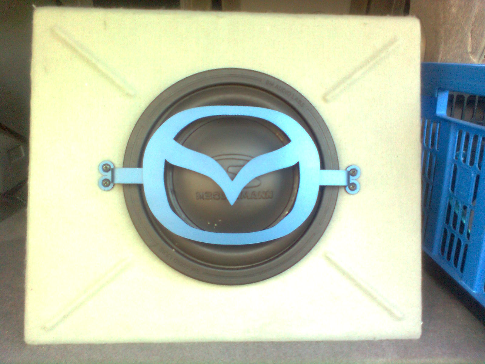

a oto ostatni element jak sie podoba

Widać że zdolności manualne posiadasz.Mogłeś pomyśleć nad wsadzeniem obudowy subwoofera pod boczek tak gdzie zamontowałeś wzmacniacz.Jest tam sporo miejsca.
Maskownicę zrobiłeś sam?

Postprzez VPM » 10 lip 2013, 19:23
tam jest lewarek apteczka i gaśnica głośnik by sie nie zmieścił znaczek był laserowo wycinany

Postprzez Krzemol » 28 lip 2013, 14:22
Lepiej kup normalny wzmacniacz zamiast tego Voice Krafta, to chyba najgorsze co może być ;) . Mocy tyle co radio, albo niewiele więcej...

Postprzez VPM » 28 lip 2013, 17:03
radio ma ze 25W na kanał a to ma 50W na kanał a skrzynia działa jako bas a nie subwoofer na razie mi wystarcza bo przeważnie jeżdżę z córka 2L wiec za głośno nie słucham a bas jest oki

Postprzez Krzemol » 28 lip 2013, 21:34
On ma 2x20W RMS, sam producent tak twierdzi. Ale skoro wystarczy to ok, podejrzewam jednak, że efekt byłby zdecydowanie lepszy jakbyś podłączył coś przyzwoitego.

Postprzez misiol » 29 lip 2013, 04:51
Raadek napisał(a):Widać że zdolności manualne posiadasz.Mogłeś pomyśleć nad wsadzeniem obudowy subwoofera pod boczek tak gdzie zamontowałeś wzmacniacz.Jest tam sporo miejsca.
Bardzo fajny pomysł z miejscem pod wzmaka a znaczek to już mistrzostwo! :–)

Postprzez VPM » 29 lip 2013, 17:06
dzieki
na pewno było by lepiej głośnik ma 500 W

Postprzez damian26g » 12 cze 2014, 22:09
Mam rozumieć że sygnał do tego konwertera magicznego pobrałeś bezpośrednio z głośnika tzn z suboofera ? A sygnał remote do wzmacniacza z zasilania anteny ? Bo zakupiłem identyczny konwerter ale ludzie często piszą o stratach i to dość znacznych na jakości :/

Postprzez VPM » 17 cze 2014, 16:52
sygnał z głośników do konwertera i dalej na wzmacniacz i do skrzyni
