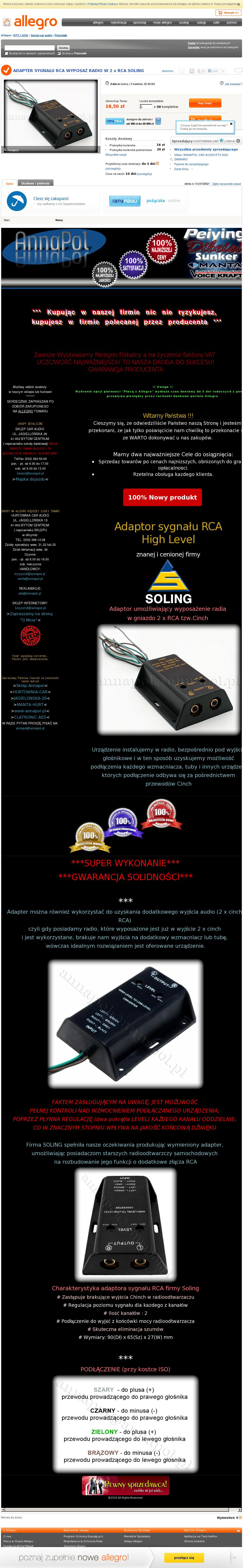

Witam. Posiadam fabryczne radio w Mazda 3. To radio nie posiada wyjścia chinch do wzmacniacza. Chce podłączyć wzmacniacz ponieważ planuję wymienić przednie głośniki i zasilić je większą mocą. Jak mam to wszystko podłączyć? Na allegro znalazłem takie coś
http://allegro.pl/adapter-sygnalu-rca-wyposaz-radio-w-2-x-rca-soling-i3124720921.html, jednak znajomy elektryk mówi ze to będzie się grzało i mogę popalić cała instalacje oraz ze stracę na jakości dźwięku. Czy może lepiej kupić inne fabryczne radio które posiada chinch? istnieje takie w ogóle?

A mozna cos wymyslec zamiast tego pudeleczka ? Tak zeby nie tracic na jakosci..

ja kupiłem ostatnio taki konwerter i dział bardzo dobrze nic sie z nim nie dziej jakość sygnału też jest oki viewtopic.php?f=28&t=156168
