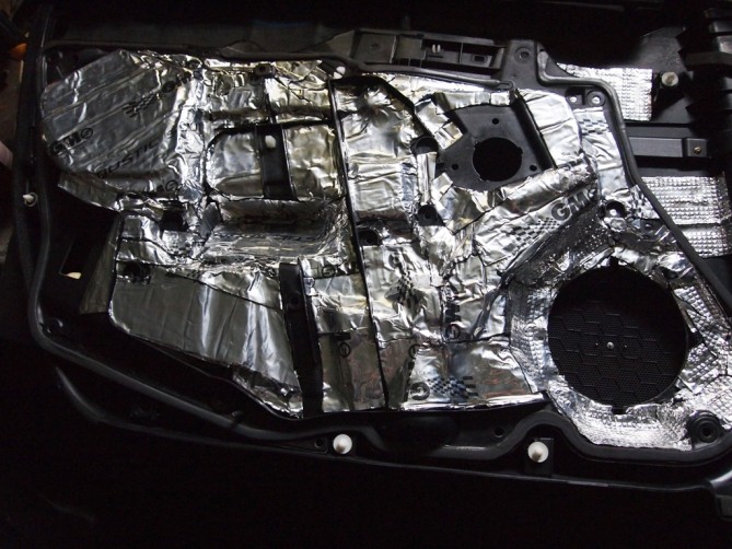

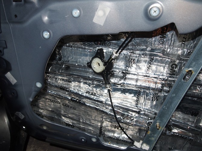

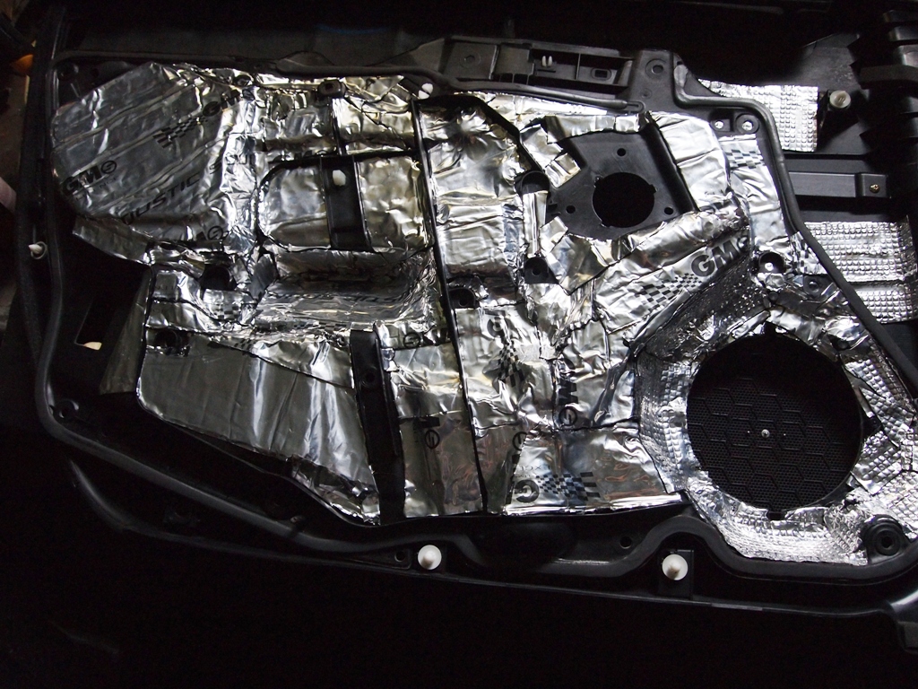

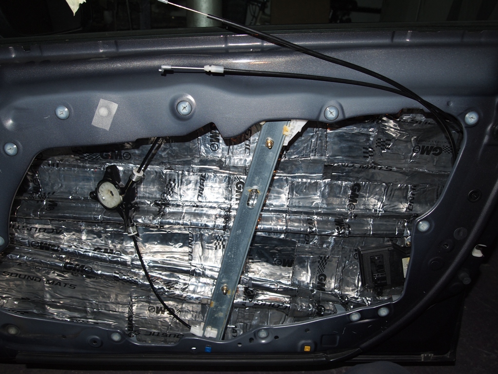

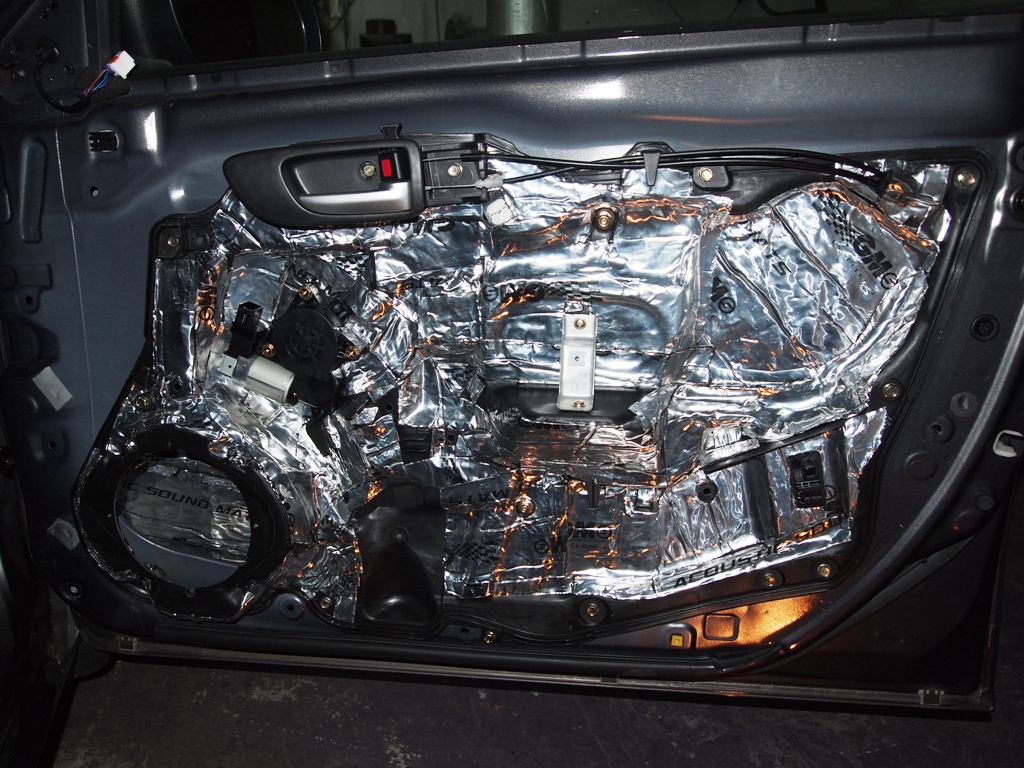

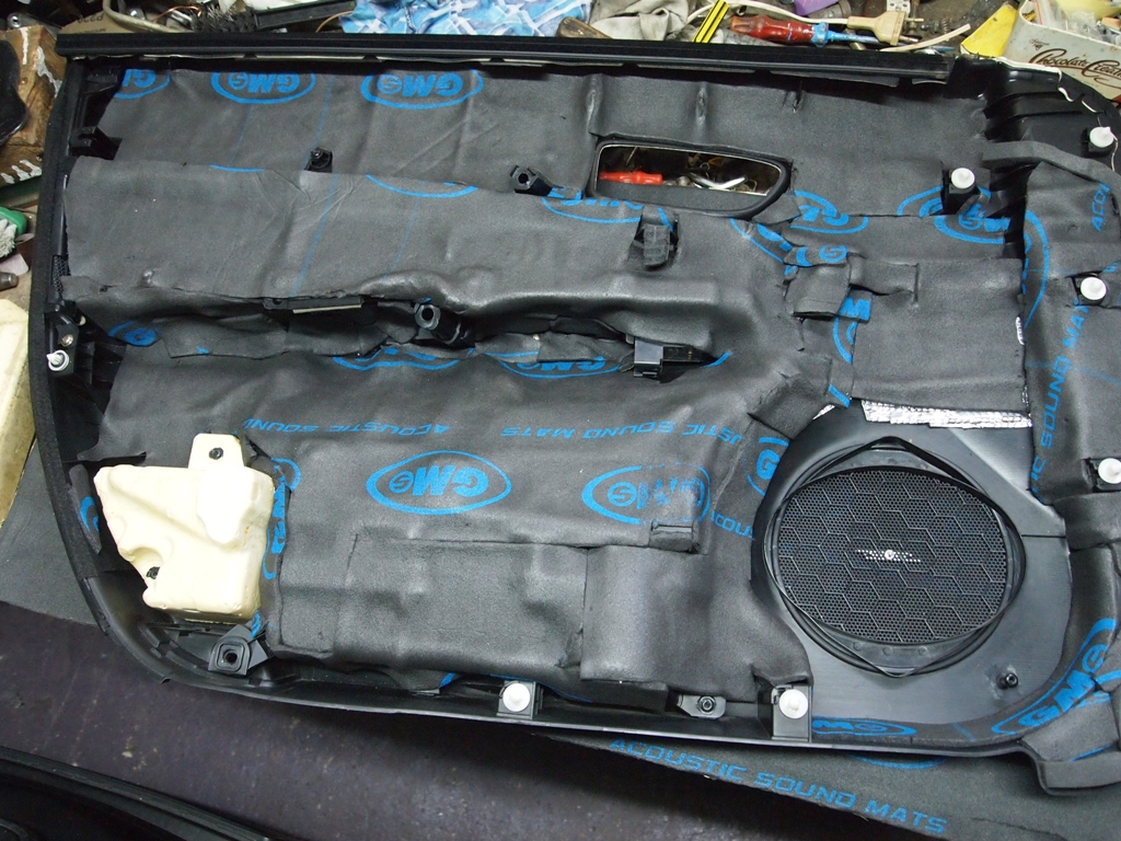

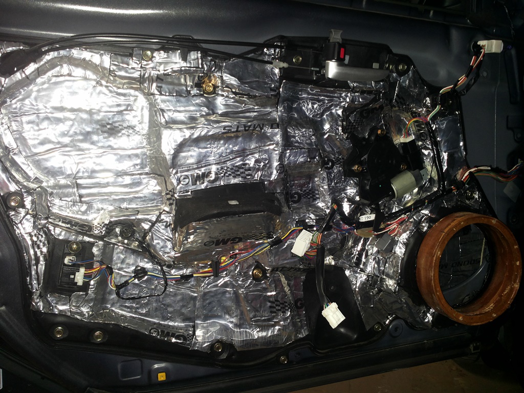

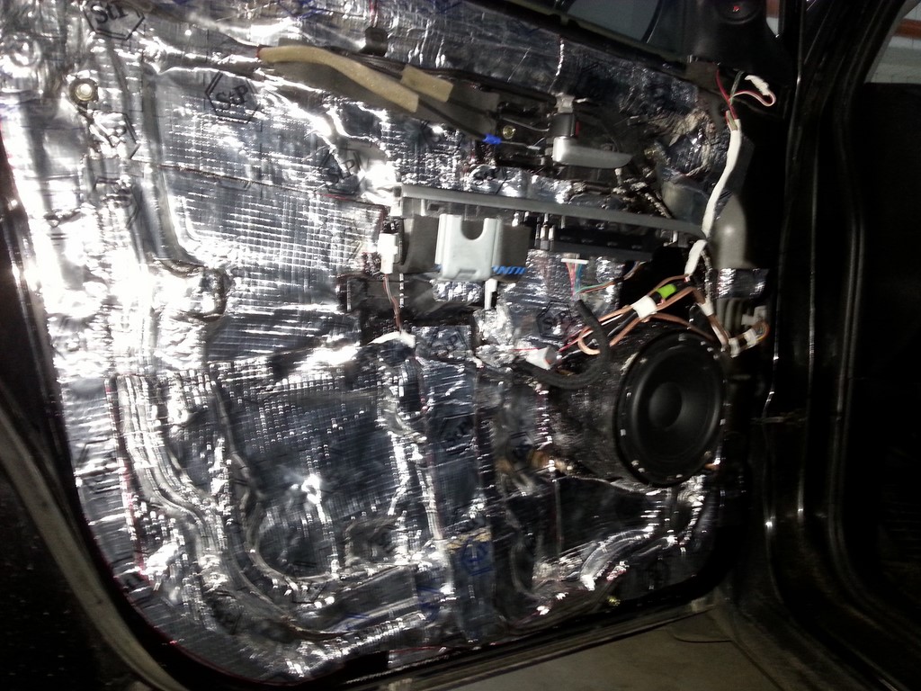

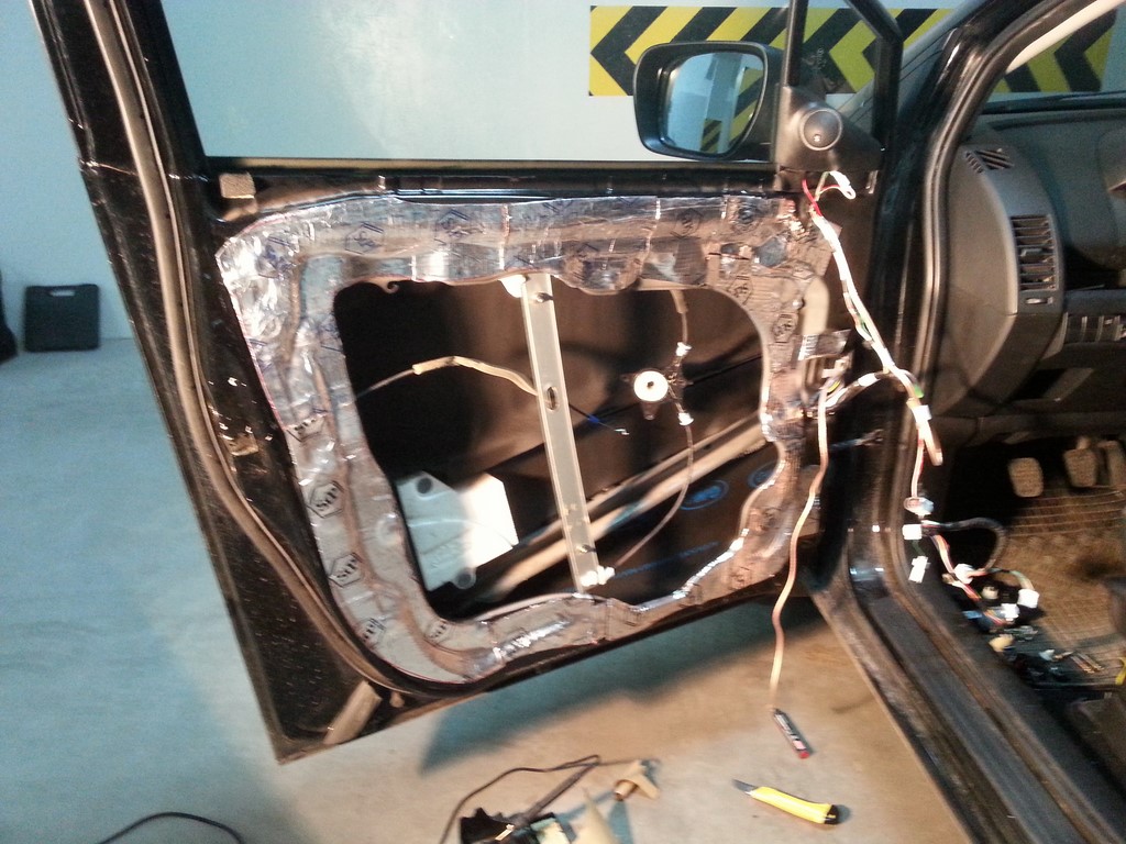

Postprzez Marine_4000 » 24 mar 2014, 11:52
Tutaj masz kilka foto z robienia drzewi w mojej M6. M3 wygląda podobnie.

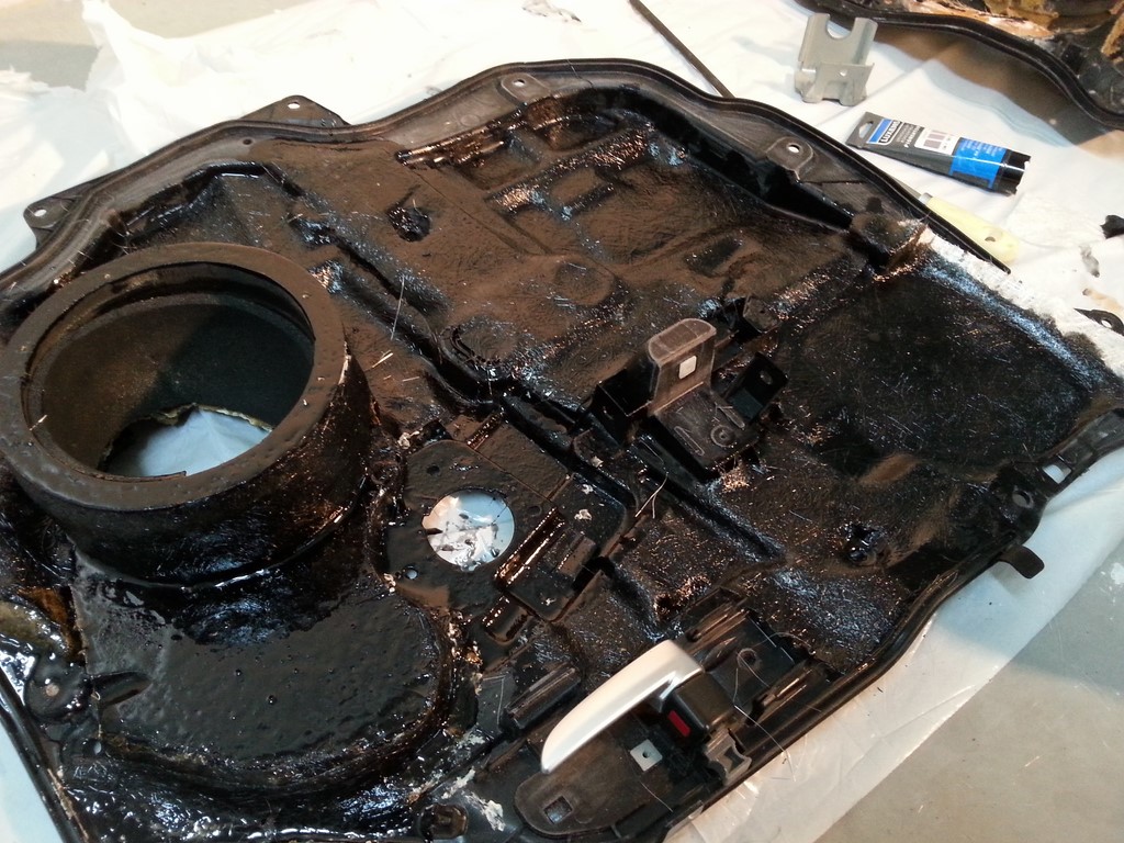

Postprzez robaknow » 24 mar 2014, 13:57
Projekcik ze strefy widze :) moje budowa sa tez podobne. Z tym ze ja usztywnialem zywica i fabrycznie mialem elipsy. Z tym, ze tak jak widac u kolegi wyzej nie ma mat na blasze drzwi wokół otworu. U mnie plastik potrafil grac o ta blachę. Teraz jest juz ok.

Postprzez Marine_4000 » 24 mar 2014, 20:53
robaknow napisał(a):k jak widac u kolegi wyzej nie ma mat na blasze drzwi wokół otworu.
Wyklejony wyklejony :)

Postprzez robaknow » 24 mar 2014, 21:16
No na zdjeciach nie bylo widac :) Jak wyklejony to zwracam honor.

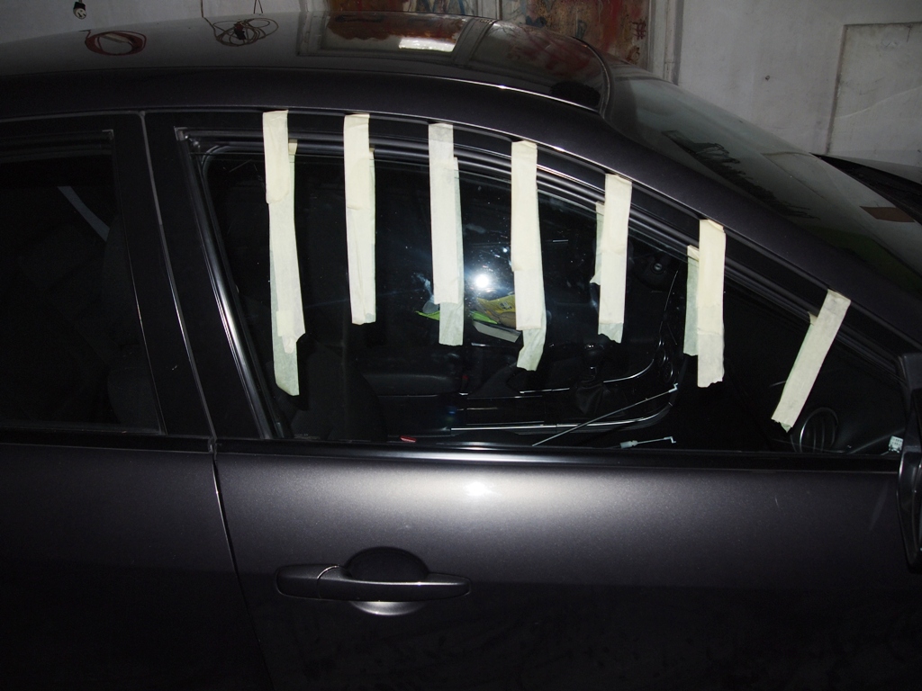

Mrj napisał(a):A czy nie ma problemu ze zdjęciem plastiku?
Nie zapomnij przykleić szyby przed zdjęciem plastiku:

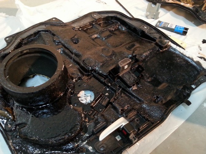

Postprzez robaknow » 25 mar 2014, 18:37
Otwory technologiczne jakieś są :) Normalnie zaślepiono je pianką. Najlepiej się jej pozbyć i zaślepić żywicą, laminatem lub blachą, potem na to maty. Co do zdjęcia wyżej jak już grubo to chociaż tą blachą cały otwór zakryć a nie 3/4 :P.
