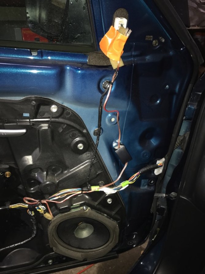

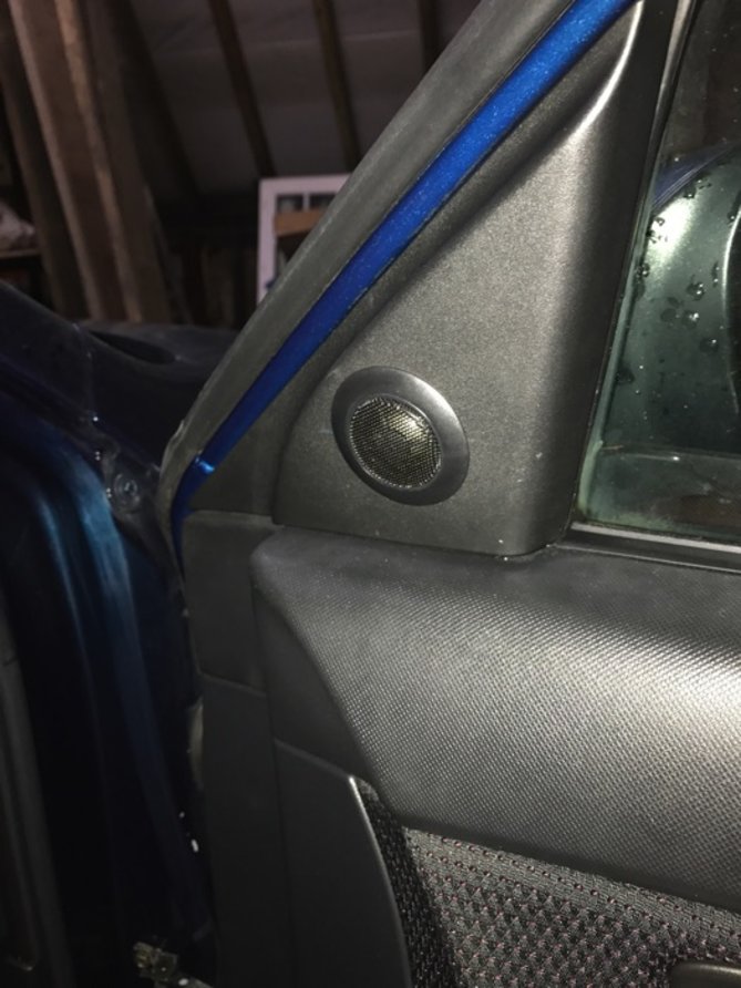

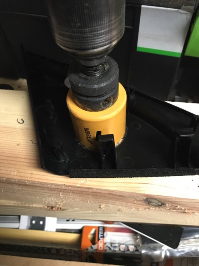

Postprzez zanlik » 21 wrz 2017, 19:16
Zamontowałem tweetery Peiying PY-T59 ze zwrotnicami. Chyba najtańsze rozwiązanie.
Najwięcej zabawy miałem z wymierzaniem otworu na głośnik.
Sam montaż głośników jest prosty:
– przylutowałem kabelek ze zwrotnicy do dolnego głośnika
– wywierciłem dziure w trójkącie na drzwiach
– przykleiłem głośnik na gorący klej
– podłączyłem wszystko i gra:)
Wcześniej muzyka dudniała pod nogami, a teraz dzwięk jest "przestrzenny"
Szkoda tylko że te głośniki nie mają od tyłu gwintu i nakrętki do mocowania, tylko trzeba je przykleić do trójkąta.
