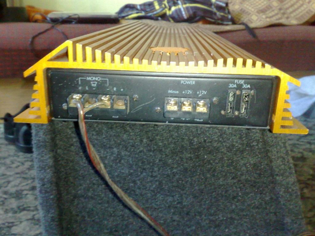

Tak jak w temacie. dostałem od brata subwoofer i wzmacniacz.
Sub niestety nie wiem jaki model i ile ma mocy(w sumie to chyba nie istotne) ale wiem, że to było podłączone w takim zestawie jak na zdjęciu.
problem polega na tym, że jestem kompletnie nie ogarnięty w temacie podłączania sprzętu grającego i nie wiem jakie mam stosować okablowanie... tak się w sumie składa że nie mam owego okablowania
(oczywiście bezpieczniki to wiem, że muszę włożyć :D )

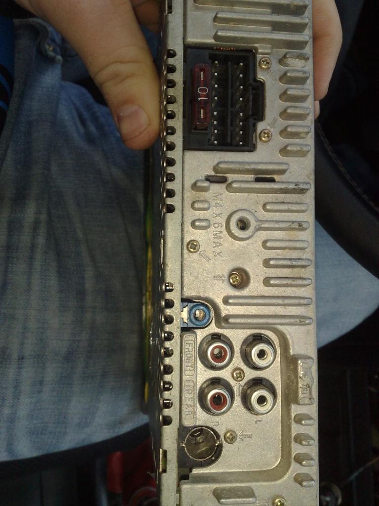

dodam jeszcze, że mam radio sony(dość starawe) ale ma takie wejścia więc chyba da się normalnie podłączyć kabel od wzmaka? jeśli się mylę proszę wyprowadzić mnie z błędu.
Czy moglibyście Drodzy forumowicze powiedzieć mi co brakuje do podłączenia i ewentualnie podać jakiś krótki instruktaż podłączenia?;) byłbym bardzo wdzięczny.

Wzmacniacz spokojnie podepniesz pod radio musisz zakupić jeszcze czincze.

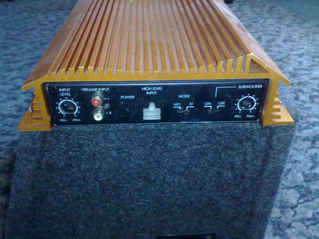

Podłączasz jeden koniec czincz'a (koniec ma dwie wtyczki) do radia (czerwona końcówka w czerwone wejście, biała w białe), a drugi do wzmacniacza (tam gdzie masz "preamp input", kolorami jak wyżej).
Potrzebujesz kabelka sterującego który da sygnał z radia do włączenia wzmacniacza (zazwyczaj w kostce radia jest to cienki niebieski, lub biało niebieski przewód). We wzmacniaczu wpinasz go w złącze remote, ale u Ciebie takiego nie widzę ...
Są w sprzedaży czincze już z tym kablem sterującym i w takie najwygodniej jest się zaopatrzyć.
Dalej łączysz wzmacniacz z subwooferem, tak jak masz już podpięty kawałek przewodu – czyli na wzmaku bierzesz + i – (tak jak na schemacie MONO) i podłączasz to pod + i – w subwoofer'ze.
Następnie ciągniesz przez auto do wzmacniacza kabel zasilający od akumulatora (łączysz nim gniazdo +12V na wzmaku, z akumulatorem).
Na koniec podłączasz do wzmacniacza masę w złącze "Minus", możesz ją wsiąść ze śruby mocującej tylną kanapę dla przykładu.

jest jest tylko nie jest opisany Rem tylko +12v
