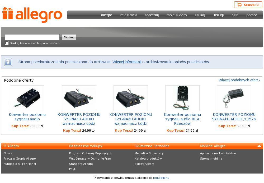

Postprzez gathino » 30 lis 2010, 13:36
witam!
koledzy bo mam małą niepewnośc co do tego konwertera.
patrzyłem kilka zdjęc i na wszystkich z konwetera wychodzą tylko 4 kabelki więc pod co mam podpiąc kabel aby wzmacniacz się wyłączał?
podaje link i czy o coś takiego chodzi i czy jest sens kupowac ten przedmiot?
http://allegro.pl/konwerter-poziomu-syg ... 26772.html
gathino
Postprzez zaczek111 » 30 lis 2010, 20:08
Żeby wzmacniacz się wyłączał to musisz podpiac taki kabelek (niebieski) remonte który musisz podłączyc od wzmacniacza do radia plus "czincze" zeby sygnał też był... A 4 kabelki sa po to żeby podłaczyć plus i minus z jednego głośnika i plus i minus z drugiego głośnika-prościej się już chyba nie da wytłumaczyć...
