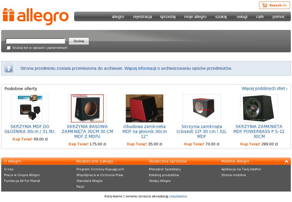

teraz mój problem, chcę zrobić obudowę na kształt tej: http://allegro.pl/mdf-skrzynia-zamkniet ... 45214.html
ale policzyłem jej objętość (ze wzoru (((a+b)/2)*H)*szerokosc ) i wyszło mi około 38,88l
odjąłem objętość materiału którym jest płyta mdf 18mm (łacznie jakieś 13l zajmuje płyta)
różnica jaką ptrzymałem to ~25l a więc za mało o 5l
czy zrobiłem coś źle?? czy po prostu ta skrzynia nie ma faktycznie 30l ?

To sa wymiary zewnetrzne wiec odejmij od nich po 18mm z kazdej strony i policz V bryly.

Postprzez Barthez » 3 wrz 2010, 19:45
specjalnie dla Ciebie ;)
obudowa ta ma wklesle boki – wiec przy zalozeniu ze to 1cm wychodzi objetosc:
29,42 litra
a jesli zalozymy wciecie 6mm to:
to juz 30,11 litra
wiec raczej sie zgadza z ogloszeniem ;)
