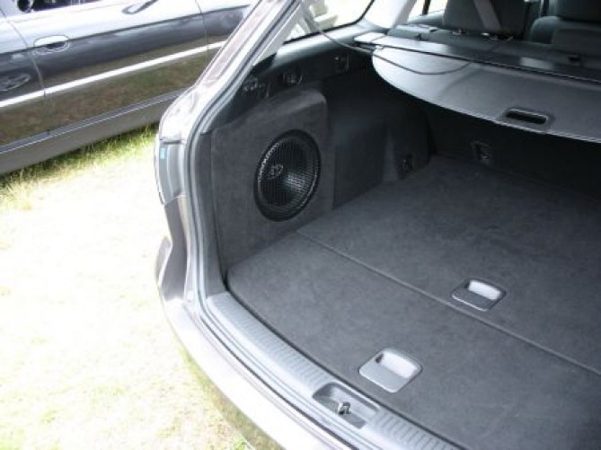

Witam,czy ktoś z Was może się orientuje czy w Szczecinie jest firma/osoba która zajmuje sie lub umie wykonać zabudowę w bagażniku w tym schowku co jest po lewej stronie w mazdzie 6 kombi ?
Żeby to wyglądało tak jak na zdjęciu.

Postprzez Marine_4000 » 10 lip 2014, 07:21
Masz Auto-Fan pod ręką.
