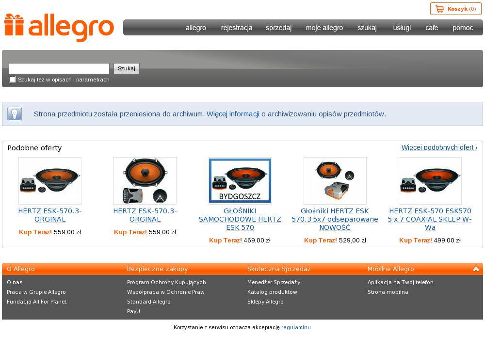

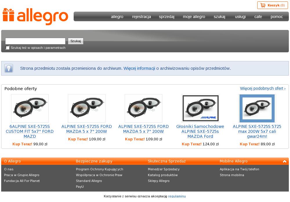

Mam zamiar zamontować xcarlinka w Maździe 3BK a przy okazji chciałbym wymienić przednie i tylne głośniki, napewno nie chę ruszać radia fabrycznego ani dorzucać wzmacniacza, chcę tylko poprawić dźwięk głośników:
Mam do wyboru tańsze na przód i tył:
http://allegro.pl/alpine-sxe-5725s-cust ... 83721.html,
czy lepiej dołożyć i kupić na przód a na tył wyżej wymienione
http://allegro.pl/hertz-esk-570-esk570- ... 64292.html

Postprzez CLAU » 17 wrz 2012, 07:53
Jest sens ładować głośniki Hertza , które mają 100W RMS do radia bez wzmacniacza ?
Od: 22 gru 2011, 07:28

Postprzez fexxer » 17 wrz 2012, 08:13
CLAU napisał(a):Jest sens ładować głośniki Hertza , które mają 100W RMS do radia bez wzmacniacza ?
Raczej brak :P
Dzięki wzmacniaczowi wykorzystasz w pełni głośniki, a tak będą grały niewiele lepiej od poprzednich, także te pieniądze pójdą w błoto.

Postprzez CLAU » 17 wrz 2012, 12:22
Sorry, zabrakło w mojej wypowiedzi "Jaki jest sens" bo odnosiłem się do postu "peza" i tych jego hertzów 80W pod fabryczne radio.

Postprzez rumunn95 » 17 wrz 2012, 15:29
moim zdaniem seryjne graja lepiej niz w/w

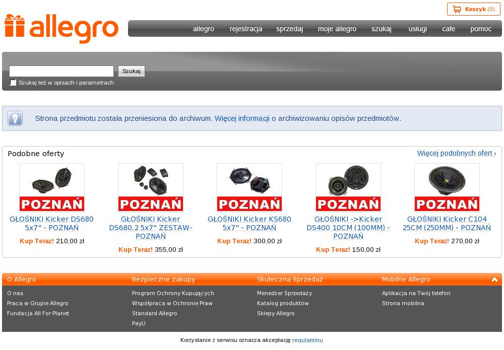

Postprzez peza » 17 wrz 2012, 19:58
moją uwagę przyciągneły również:
http://allegro.pl/glosniki-5x7-13x18cm- ... 85254.html
oraz
http://allegro.pl/glosniki-kicker-ds680 ... 47041.html
mają niezłe pasmo np. kickery od 45Hz ... więc troszke basu powinno być. a clarion od 35Hz

Postprzez rumunn95 » 17 wrz 2012, 21:27
bierz Pan bedziesz pan zadowolony napewno graja zacnie <glupek2> <glupek2> <glupek2>

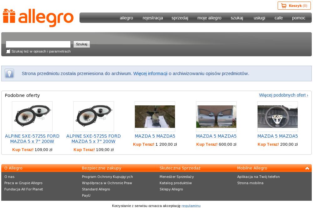

Postprzez Maverick07 » 27 wrz 2012, 13:37
Witam, posiadam Mazdę 3 z 2008r. od niedawna przy głośnej muzyce zaczął charczeć przedni prawy głośnik. Zastanawiam się nad wymianą obu przednich głośników. Nie ma to być super sprzęt ale też nie totalna tandeta. Seria jak dla mnie nie gra najgorzej co myślicie o tych głośnikach ?
http://allegro.pl/alpine-sxe-5725s-ford ... 03801.html
Pozdrawiam.

Postprzez szadol1 » 28 wrz 2012, 11:46
Wyglądają na całkiem nie głupie powinny spokojnie dać rady :)
