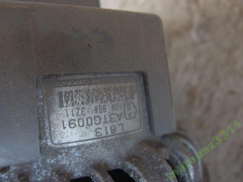

Postprzez keeper18 » 9 wrz 2014, 18:51
Witam.
Panowie zna ktoś namiar w Polsce na mocniejsze alternatory.Ten który aktualnie mam nie wyrabia i szukam czegoś na około 160 – 180 amper (at idle speed).Na forum Mazdy w USA dostałem namiar na parę firm ale minimalna cena to 457$ do tego koszt przesyłki – masakra.Może ktoś przerabia – modyfikuje w Polce alternatory?
Taki alternator mam u siebie.
Od: 4 maja 2013, 18:38
Posty: 6
Skąd: Hel
Auto: Mazda 6 GG/GY
2.0 Benzyna 141KM
Kombi
Rok prod. 2003r
Postprzez Marine_4000 » 9 wrz 2014, 19:30
Co znaczy nie wyrabia? jaki sprzęt masz podłączony?
