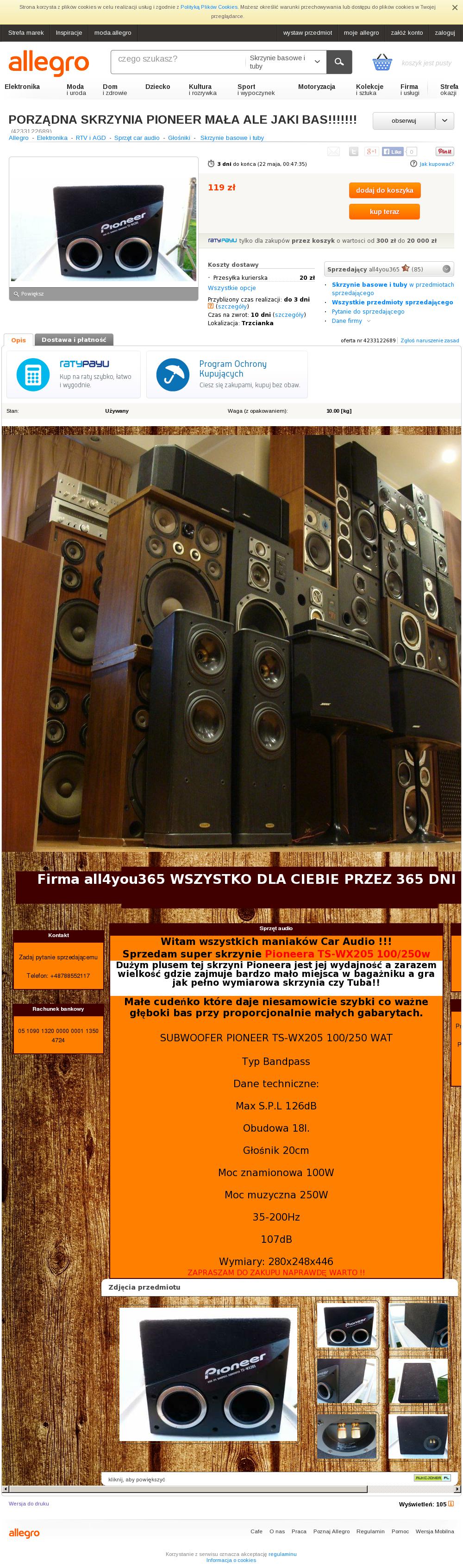

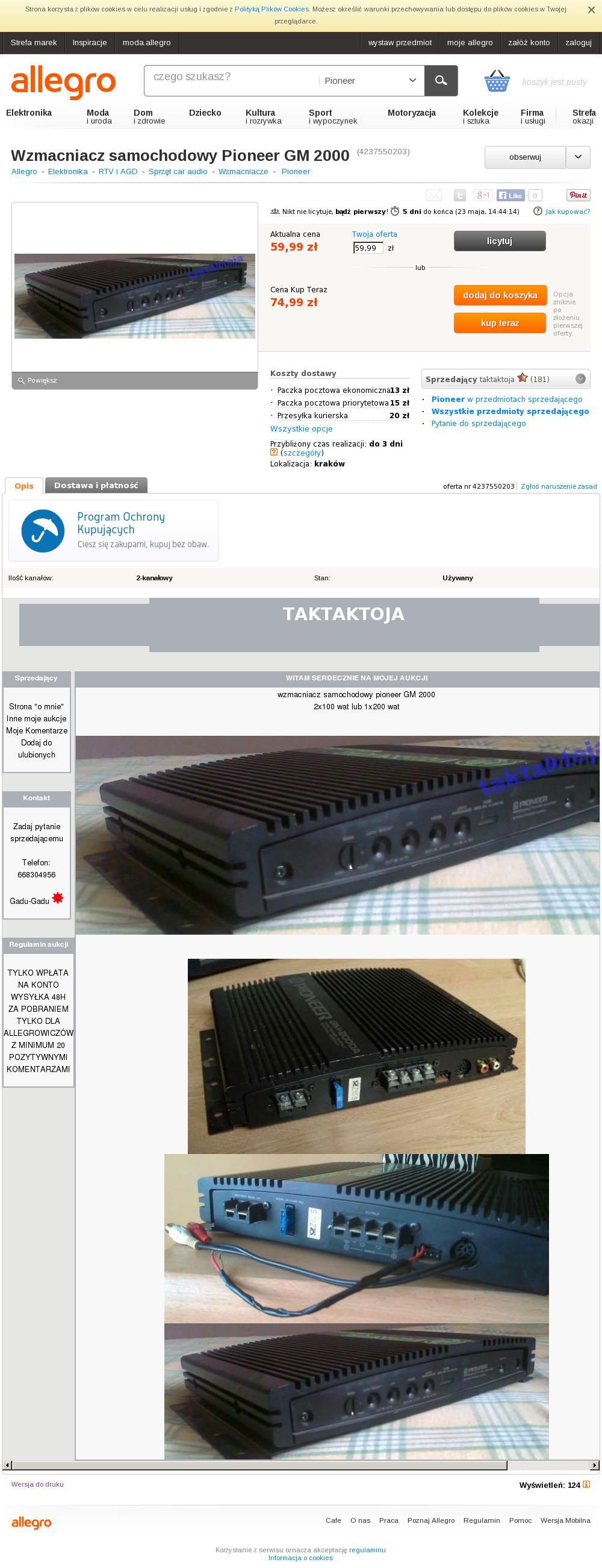

Postprzez tomsimondj » 18 maja 2014, 01:10
Ok niestety nie otrzymałem odp na wcześniejsze pytanie
Co sądzicie o takim cudzie: http://allegro.pl/porzadna-skrzynia-pio ... 22689.html + do tego takie coś http://allegro.pl/wzmacniacz-samochodow ... 50203.html mogłoby być? :) przypominam wymagania :) skrzynia nie może być duża a ma dodać po prostu trochę basu :) radio to seryjne 2din

Postprzez miro62 » 18 maja 2014, 10:06
tomsimondj napisał(a):Co sądzicie o takim cudzie:
Cena dobra ;) jeśli Twoje wymagania są jak napisałeś (dokładnie jak moje) to bym zapodał, nawet ten pierwszy :) ja zapakowałem małego suba aktywnego i wystarczy. Zawsze chciałem mieć w aucie duży kufer, więc dla mnie szkoda miejsca na skrzynię o powierzchni 1/3 bagażnika <oczko>

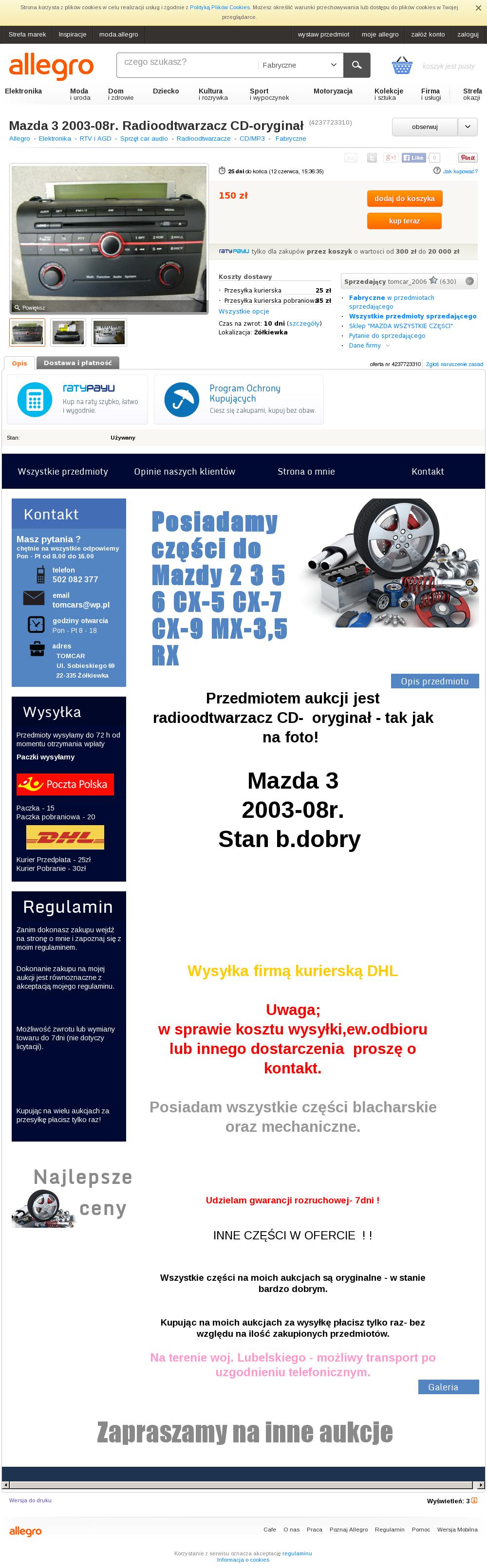

Postprzez rafal198301 » 18 maja 2014, 10:29
Witajcie mam takie pytanko gdyż wczoraj coś namieszałem i chyba uszkodziłem wyświetlacz i panel radia ale mniejsza z tym mam Madzie 2005r 1,4 benzynka chodzi mi czy jak kupie takie radyjko http://allegro.pl/mazda-3-2003-08r-radi ... 23310.html czyli jak zdążyłem już doczytać po FL a auto jest przed FL i nie mam dodatkowej wtyczki którą podpina się do wyświetlacza radia to czy bez niej będą wyświetlane informacje z radia i informacje o ustawieniu climatronica, czy musze kupić radio Takie jak miałem czyli panel podłączony był do radia proszę o pomoc z góry dzięki

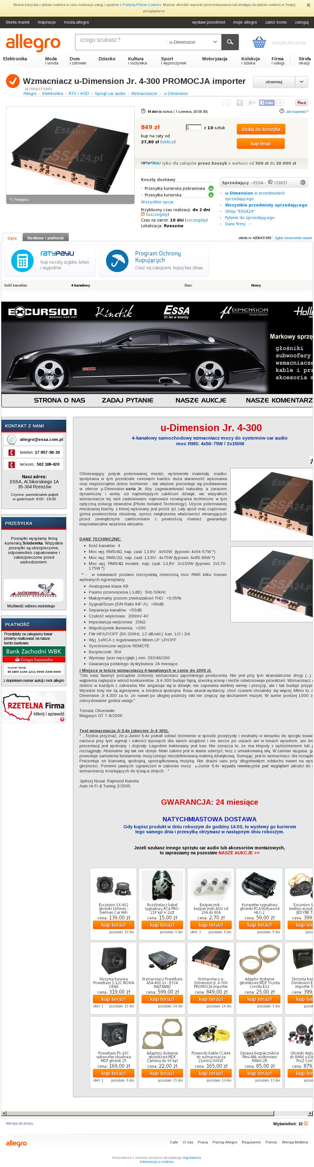

Witam.Jakie głośniki do 700 zł polecacie pod taki wzmacniacz?Oczywiście mogą być tańsze jeśli będą dobre.
http://allegro.pl/wzmacniacz-u-dimensio ... 31588.html

Postprzez tomsimondj » 18 maja 2014, 12:41
Tylko czy wszystko będzie smigac? Wie ktoś czy pod seryjne 2 din bez problemów?

Postprzez robaknow » 18 maja 2014, 13:29
Jachu a do jakiej muzyki i na wygluszone drzwi?
Od: 14 paź 2010, 19:57
Posty: 298 (1/7)
Auto: Było: 323F BA 95 1.5
Jest: Mazda 5 06' 2.0 MZR
Postprzez jachu36 » 18 maja 2014, 15:51
Drzwi oczywiście wygłuszone.Jeśli chodzi o preferencje muzyczne to różnie,czasem rock,czasem pop a czasem techno.W zależności od humoru i nastroju.
Od: 5 sty 2013, 13:59
Posty: 599 (1/12)
Skąd: ZBI/ HALLE De.
Mazda 6 GG 2004r 2,0 była
Postprzez robaknow » 18 maja 2014, 19:36
Do 70p mozesz albo focal access, Kicx Absolute Pro 6020, dls rs :) kicx maja niezlego kopa ale do idealnie wygluszonych drzwi
