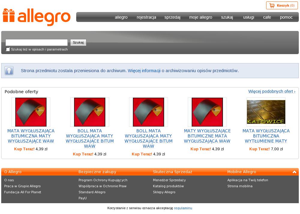

Postprzez bikus » 24 lip 2012, 00:31
Po poprzednich samochodach wiem ze niedrogie głośniki typu Alpine, Blaupunkt czy pioneer potrafią ładnie zagrać i dołem i górą a zestaw 165mm spokojnie za takie pieniądze kupie. W poprzedniej mazdzie zmieniłem wszystko na blaupunkt'a i dawało to rade, na pewno lepiej niż to co siedzi w serii w BJ, te głośniki grają tylko środkiem pasma :/
czy takie maty sa coś warte? jak obkleje nimi drzwi i grodź to wyciszy trochę wnętrze?
http://allegro.pl/mata-wygluszajaca-bit ... 03275.html
ile mniej więcej potrzebuje takich mat na przednie drzwi i grodź?

Postprzez siwy-84 » 24 lip 2012, 22:01
bikus napisał(a):ile mniej więcej potrzebuje takich mat na przednie drzwi i grodź?
ja zuzylem okolo 8 mat na jedne drzwi, grodzi nie wygluszalem bo ditd az taki traktor nie jest hahaha

Postprzez zaczek111 » 25 lip 2012, 07:55
Zamiast tych mat kup sobie zwykłą dekarke i Ci taniej wyjdzie i w zimie nie popeka!!!! <ok>

Postprzez siwy-84 » 25 lip 2012, 22:28
zaczek111 napisał(a):Zamiast tych mat kup sobie zwykłą dekarke i Ci taniej wyjdzie i w zimie nie popeka!!!!
taniej nie wyjdzie i w zime nie popekaja.
a tobie popekały ?

Postprzez Pioteq25 » 27 lip 2012, 14:07
Ja jestem zdania, że dekara tylko na dach i kropka. Bardzo dobre i nie drogie są maty STP vibroplast i te polecam, bo nie raz je używałem. Nie ma potrzeby ich podgrzewania przy temperaturach jakie mamy teraz i do auta same plusy:
"Lekka mata o niskiej częstotliwości rezonansowej wykonana z gumy butylowej i aluminium. Nie ma konieczności podgrzewania, bardzo łatwa w montażu. Waga około 3kg/m2.
Materiał nie wchłania wilgoci i nie rozkłada się pod wpływem otoczenia, posiada właściwości antykorozyjne i uszczelniające. łatwy do założenia na powierzchni o złożonym kształcie i nie wymaga ogrzewania przy montażu. Możliwy do stosowania w szerokiej skali temperatur od minus 40 ºC do plus 100 ºC"

Postprzez zaczek111 » 29 lip 2012, 20:21
Pioteq25 napisał(a):Ja jestem zdania, że dekara tylko na dach i kropka.
Tak tylko jak masz niski budżet i 100zł różnicy to jest dla niektórych już dośc duża różnica bo starczy np na dobre kable wiec... mówimy tu o kosztach typu maty app. Co do mat STP TO SAM POLECAM bo są w dobrej czytaj przyzwoitej cenie, a już spełniają swoje zadanie-do czego są stworzone (sam mam dzwi nimi zrobione).
Maty app są twarde po zimie nie ma szans odkleic nawet kawaałka i znowu przykleic, bo pekają-wiem to na swoim przykładzie, a dekarka jak jest dobrze przyklejona to spełni swoje zadanie (zamknie komore drzwi) a koszt jej np w casto to 58zł ktora starczy na pare dzwi.

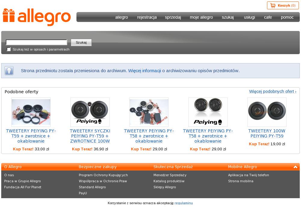

Postprzez bikus » 30 lip 2012, 13:16
a jakie niedrogie tweetery polecicie do fabrycznych głośników?

Postprzez szadol1 » 30 lip 2012, 14:13
W sumie peying gra całkiem przyzwoicie i jest całkiem nie drogi, tylko przydało by się odseparować żeby miało to sens

Postprzez bikus » 30 lip 2012, 23:32
odseparować czyli zastosować zwrotnice? przy ilu odcinające?
http://allegro.pl/tweetery-peiying-py-t ... 62833.html
takie cos?
