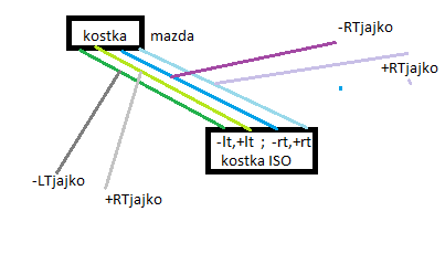

Wyjscie tyl lewy z radia. Masz 2 przewody, + i –.Jesli dobrze zrozumialem to podpiety jest jednoczesnie lewy tyl drzwi i lewe jajko czyli z + i – wychodza po 2 przewody. Jesli tak jest to tniesz – drzwi i + jajka i laczysz ze soba. Analogicznie prawo.

Postprzez Bo_Lo » 29 mar 2014, 17:20
Krzemol1994 napisał(a):Broń Boże nie kupuj tego badziewia. Do niczego się to nie nadaje
dzięki za ostrzeżenie <spoko>
Przemek323c napisał(a):Wyjscie tyl lewy z radia. Masz 2 przewody, + i –.Jesli dobrze zrozumialem to podpiety jest jednoczesnie lewy tyl drzwi i lewe jajko czyli z + i – wychodza po 2 przewody. Jesli tak jest to tniesz – drzwi i + jajka i laczysz ze soba. Analogicznie prawo.
teraz mam tak jak na rysunku.Jak możesz to zaznacz co mam zmienić <oczko>
jeżeli +jajka z minusem głośnika to gdzie – jajka?(lewego)

To tak zrob jak napisalem. Tniesz i laczysz tak zeby – drzwi i + jajka mialy polaczenie tylko miedzy soba. Musisz zrozumiec idee bo to bedzie takie samo polaczenie jakbys zamienil kable w drzwiach tak jak mowiles.

jezeli tak jak napisales polacze + jajka z minusem drzwi,yto minus jajka musze odłączyc od tego minusa drzwi chyba nie? i wtedy jajka polaczyc ze soba -L z +P?
Dopisano 29 mar 2014 18:20:
Przemek323c napisał(a):Tniesz i laczysz tak zeby – drzwi i + jajka mialy polaczenie tylko miedzy soba
ok to kumam,lewa strona,ciach łącze -drzwi z +jajka.gdzie podłączam – jajka?(mowimy tylko o lewej stronie) prawa analogicznie

Bo_Lo napisał(a):ezeli tak jak napisales polacze + jajka z minusem drzwi,yto minus jajka musze odłączyc od tego minusa drzwi chyba nie? i wtedy jajka polaczyc ze soba -L z +P?
Zrob tak jak na zdjeciu. + jajka ma byc z – drzwi ale od strony glosnikow czyli tak jak narysowalem, Nie ma polaczenia prosto z radia. Prosto z radia jest podpiety tylko + drzwi i – jajka.

o Boszhe,ale ze mnie głąb,dopiero zauwazylem ze przerobiłeś obrazek <glupek2> nie pije juz dzieisj więcej <oczy>
dzięki wielkie Amigo <spoko>

No problemo. Uwazaj tylko zeby nie pozamieniac + z – bo bedzie przeciwfaza i kupa z dzwieku.
