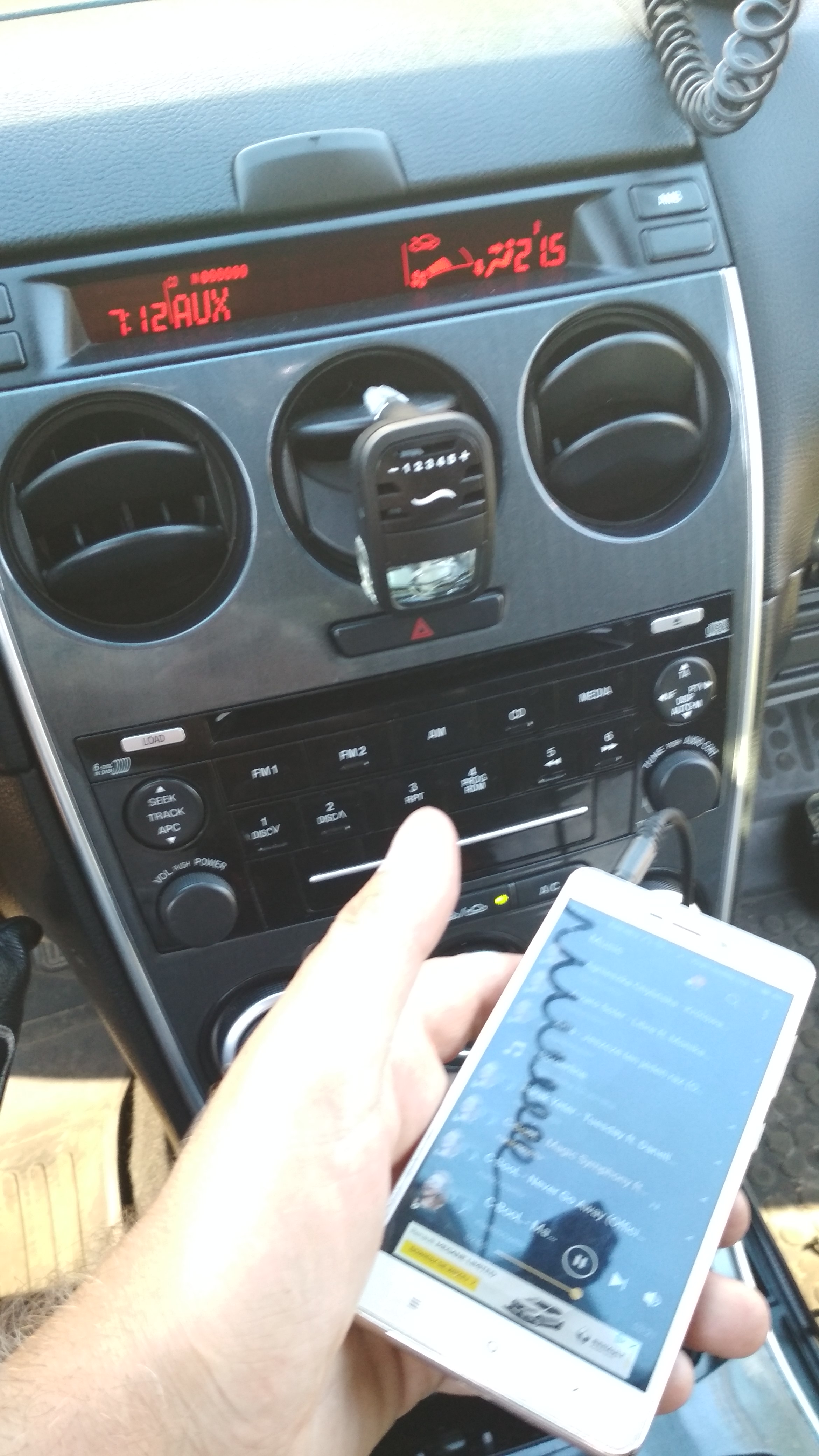

Po podłączeniu kabelka jakość dźwięku puszczana z telefonu jest bardzo słaba, słychać jakby to była najgorsza jakość mp3 jaką można sobie wyobrazić, praktycznie nie słychać niskich tonów i jest jakby delikatny pogłos.
Czy to oznacza, że jednak bez Xcarlink się nie obejdzie żeby to dobrze zagrało? Czy moc wyjścia słuchawkowego z telefonu po prostu daje taki słaby rezultat?

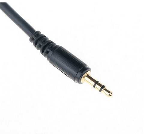

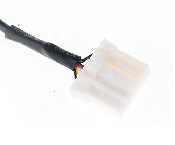

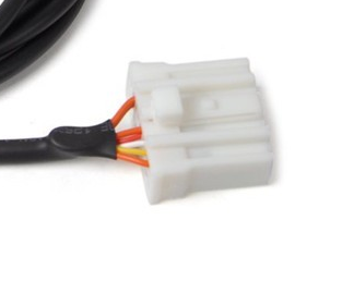

Na poprzednim zdjęciu widać było wykorzystane piny.
Teraz tak na szybko kabelki z drugiej strony:
Dopisano 9 sie 2018, 12:17:
Może być też tak:
Dopisano 9 sie 2018, 12:20:
I jeszcze na wszelki wypadek przesyłam zdjęcie jack'a:
Może być też tak:
- Od: 12 mar 2013, 17:59
- Posty: 299 (2/2)
- Auto: Mazda 6 SportWagon benzyna + LPG 2.3l 166 KM 2006r.
pierwsze zdjęcie
czerwone to masa
drugie zdjęcie
czarne i czerwony to masa
biały i żółty to sygnał.
czerwone to masa
drugie zdjęcie
UWAGA URLOP 6-23 grudnia.
kontakt 503304123
kontakt 503304123
kontakt 503304123
kontakt 503304123
airbob napisał(a):pierwsze zdjęcie
czerwone to masa
Czy dobrze powiem jeśli Cię poprawię, że na pierwszym zdjęciu czerwone i pomarańczowe to masa? (pytam tylko na podstawie tego co napisałeś o drugim zdjęciu).
- Posty: 299 (2/2)
Tak. Nie byłem pewien czy to różne kolory czy tak zdjęcie wyszło.
kontakt 503304123
kontakt 503304123
kontakt 503304123
kontakt 503304123

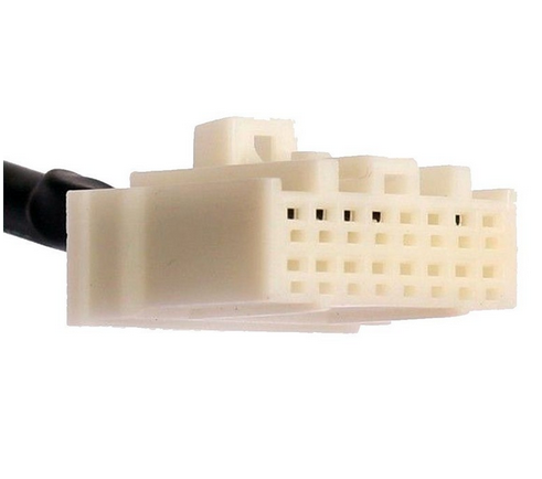

Kilka dni temu wyjaśniło się, gdy odebrałem przesyłkę z nowym, chińskim kablem. Jest w nim wykorzystanych więcej pinów. Nie wiem czy mniejsza liczba przewodów była przyczyną, czy jakiś problem z masą. W każdym razie na nowym kablu działa, jest tylko problem z zakłóceniami z auta w momencie, gdy telefon ładuję z zapalniczki samochodowej. Trzeba chyba będzie się posiłkować jakimś power bankiem.
