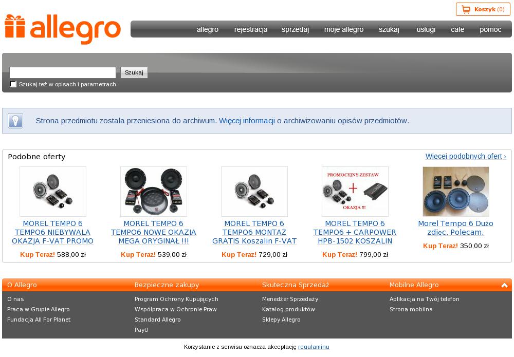

Zostaw oryginalne głośniki GE w półce – grają wbrew pozorom bardzo dobrze. Oszczędzisz kasę na przód. Także w kwocie ok. 600-700zł możesz już założyć bardzo konkretny setup. Tylko pamiętaj o wygłuszeniu drzwi – ja mam Dynamat'a, aste Brax'a, a i tak nie jest idealnie do mocnego woofera. Po prost drzwi w GE są IMO średnim materiałem na coś bardzo mocnego bez rzeźbienia z komorami.
http://allegro.pl/morel-tempo-6-2-komplet-16-5cm-warto-kielce-f-v-i1264069343.html
Mam takie w Probe i graja bardzo dobrze. Mają doskonały, łagodny tweeter.
