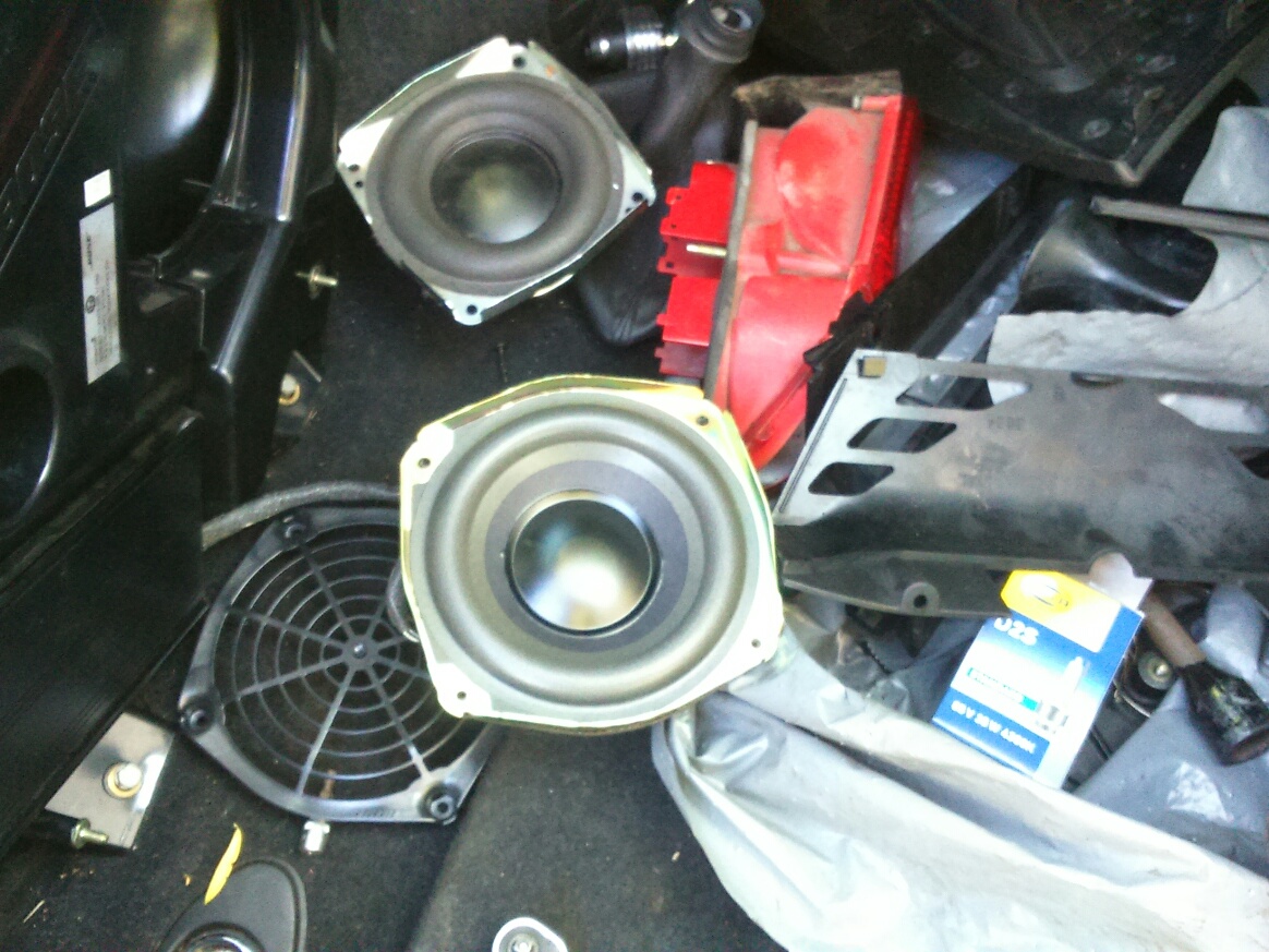

Postprzez Marcis » 10 cze 2016, 20:35
Tak radio jest Bose. Wyjme głośnik z Bose obejrzę go, podłącze inny na chwilę i zobaczę jak to będzie wyglądać.
Dopisano 11 cze 2016, 16:49:
A więc tak. Wyjąłem głośnik z suba, nie widać po nim zużycia, zmieniłem wtyki, nie widziałem różnicy. Podczas muzyki on mało pracuje, dlatego wziąłem od alfy ten głośnik i gra tak samo. Alfy jest ciut większy, ale w niej bardzo dużo on pracuje. Tuba w niej jest w bagażniku w boczku, siedząc z przodu wyraźnie czuć drgania na siedzeniu. Tam bass to naprawdę chodzi. Nie wiem co się dzieje... Zbyt niski sygnał by szedł z wzmaka?
Głośnik Mazdy i alfy.
