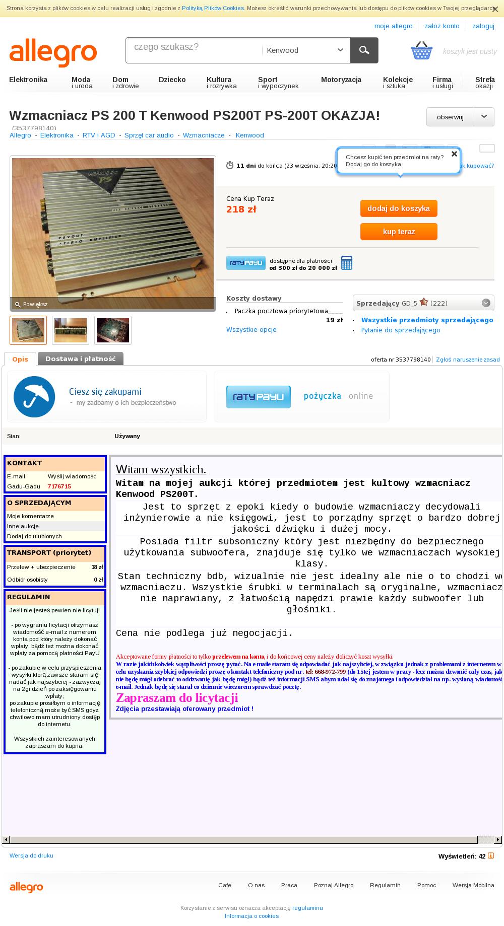

Postprzez Marine_4000 » 12 wrz 2013, 07:49
Szczerze, to żaden z nich nie sprawi się na subie... Jeśli 4-kanałówka to w tym budżecie ciężko o coś żeby pociągnęło suba i przód. Mostek będzie za słaby
Tutaj link do porządnego sprzętu na suba w rozsądnym budżecie. Oczywiście jeśli w pełni sprawny:
http://allegro.pl/wzmacniacz-ps-200-t-kenwood-ps200t-ps-200t-okazja-i3537798140.html
Tu masz pomiary:
http://amp-performance.de/1086-Kenwood-KAC-PS200T.html

bierz PS200 i sie nie zastanawiaj :D
