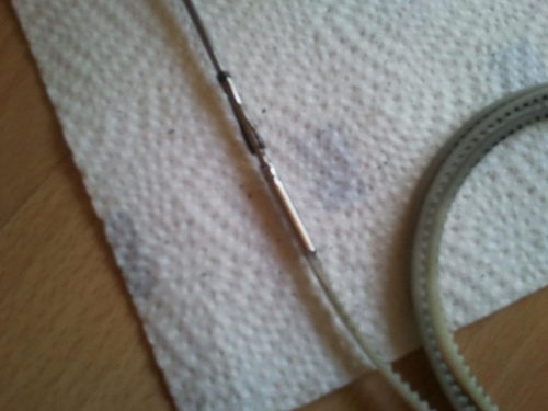

Mnie także dopadła awaria anteny w postaci urwania tego paska plastikowego.
Jako łącznika użyłem elementu z innej anteny o średnicy zewnętrznej 4mm.Rozwierciłem potem środek do średnicy 3,5mm aby wszedł tam ten pasek,lecz tylko tyle aby weszła tam taśma do 3 ząbka..Niestety nie obeszło się bez szlifowania tego paska aby tam się zmieścił,lecz szlifować trzeba z umiarem.Podczas wkładania tego paska niestety nie obeszło się bez przygód w postaci złamania paska lecz na szczęście poszły tylko 2 ząbki co po całkowitym złożeniu anteny nie przeszkadzało.Po włożeniu tego paska do 3 ząbka mocno lecz z umiarem pościskałem tą rurkę tak aby ściśnięcie tej rurki wyszło między ząbkami.Antenę składałem na wyciągniętym bacie.Nie wsuwałem bata na siłę tylko potem podłączyłem do radia i po wyłączeniu radia antena samoczynnie się złożyła.Teraz chodzi bez problemu i zostało w kieszeni na następne niespodzianki.
