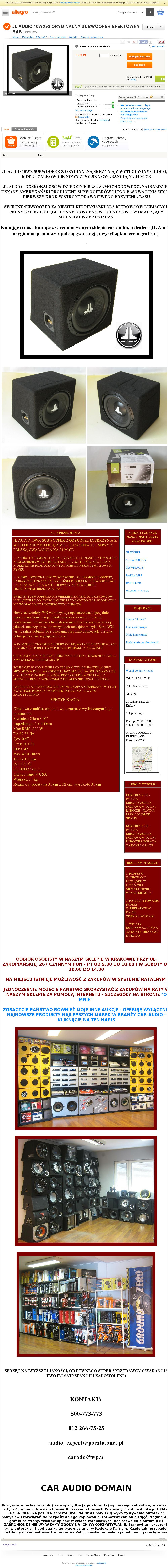

Postprzez STARY1977MJ » 30 lip 2015, 08:19
STARY1977MJ napisał(a):Witam.Jaki wzmacnicz polecicie do MOREL TEMPO 6?
Tak bez przegięcia do 700/800 zł z którym te głośniczki najlepiej się zgraja?
I co nikt nie pomoże?Dodam tylko ze mam jeszcze takiego suba
http://allegro.pl/jl-audio-10wxv2-orygi ... 52586.html

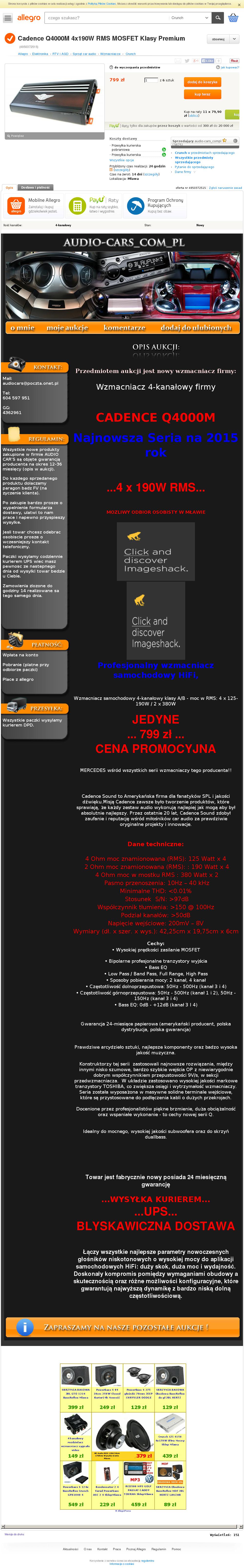

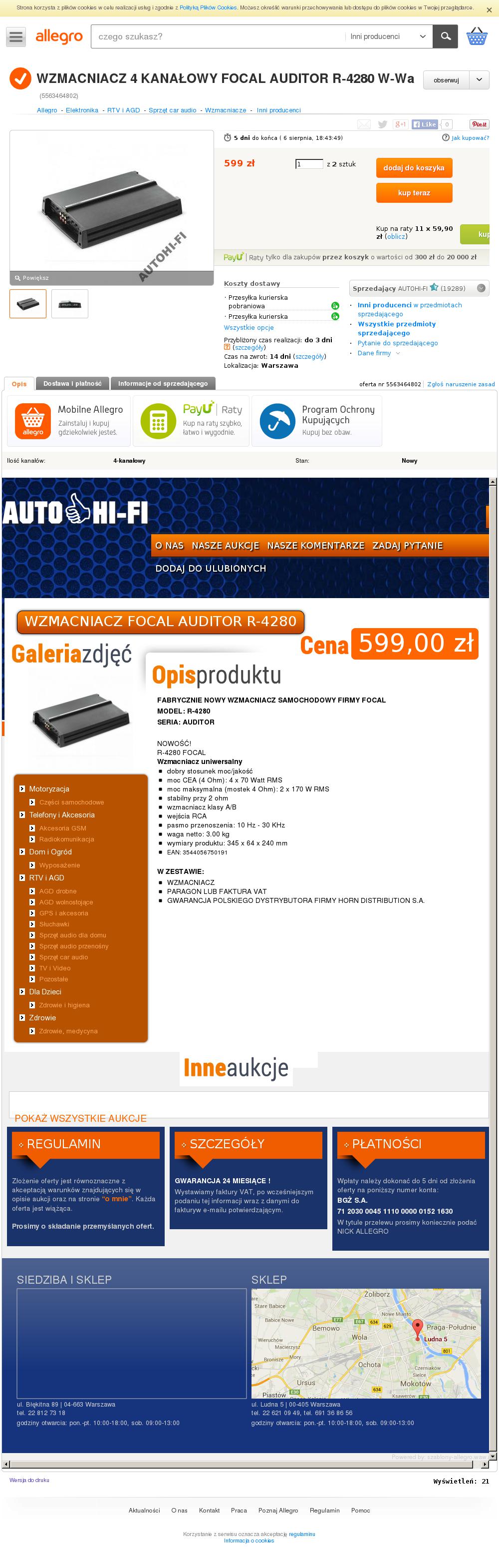

Postprzez teodor » 1 sie 2015, 15:24
STARY1977MJ napisał(a):Witam.Ale ja nie chcę polowac tylko kupić jak najszybciej.Czy do tej kwoty naprawdę nie znajdę nic ciekawego z nowych modeli?
http://allegro.pl/audio-system-co-65-4- ... 65818.html
http://allegro.pl/wzmacniacz-4-kanalowy ... 64802.html
http://allegro.pl/wzmacniacz-nakamichi- ... 76074.html
http://allegro.pl/cadence-q4000m-4x190w ... 72515.html

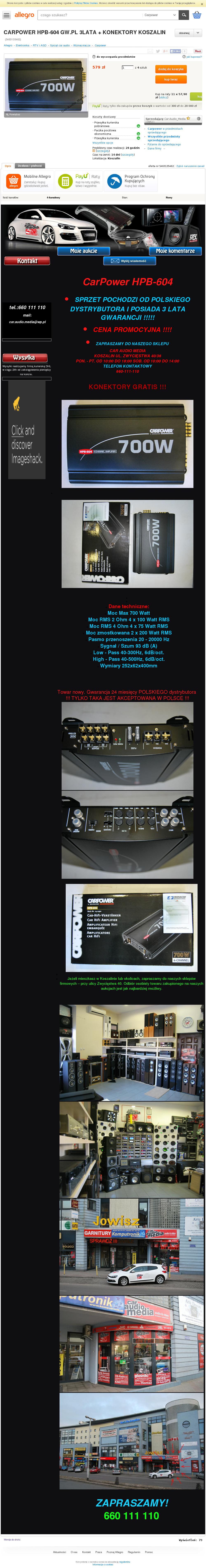

a ewentualnie cos takiego?
http://allegro.pl/carpower-hpb-604-gw-p ... 35462.html

Postprzez Marine_4000 » 3 sie 2015, 08:26
Tutaj masz RF 4x120 / 150W w mostku ok 450W za 600 zł. Żaden z tych wymienionych nie ma nawert startu... Sam decyduj. Czy żałosnej jakości chińczyk, czy stary sprawdzony wzmak. Chodził naście lat i jeszcze długo pochodzi. Za te nowe bym ręki nie dał uciąć.

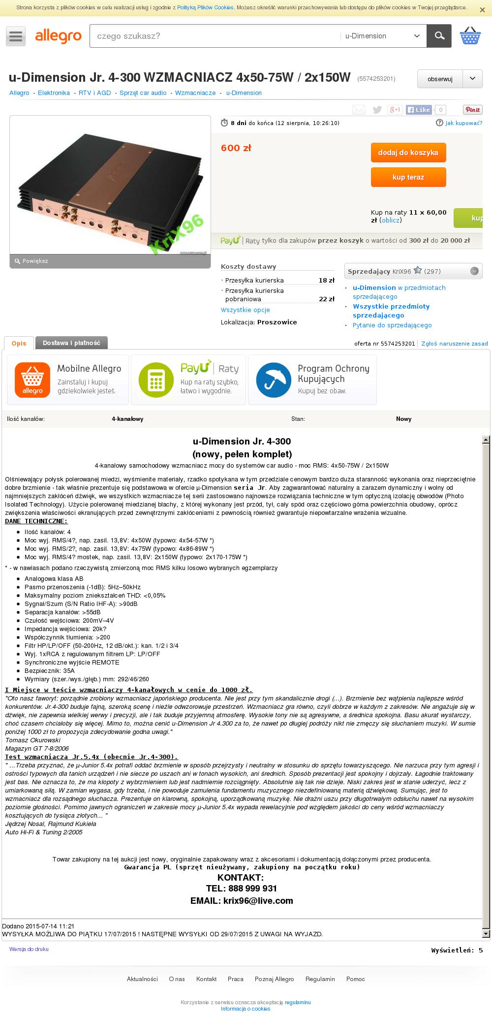

Postprzez STARY1977MJ » 3 sie 2015, 09:33
Czyli co? Zaden z powyzszych nie wart jest nawet uwagi?Nie chcę wydawać 600 zł nawet na bardzo dobry wzamk który nie posiada scianek bocznych.Sorry ale nie chcę kupować szrotów.
a ten?
http://allegro.pl/u-dimension-jr-4-300- ... 53201.html
Od: 2 sie 2011, 14:54
Posty: 175 (1/5)
Auto: Audi A4 B5 było
Mazd 6 GG była
Mazda 6 GH była
FORD MONDEO MK5 2,0 180KM jest
Postprzez Marine_4000 » 3 sie 2015, 10:34
Widzę, że ani trochę nie wiesz o czym piszesz... Jr to bardzo dobry wzmak.
