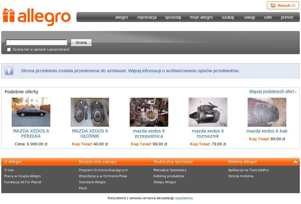

Oj Pany Pany istnieje jeszcze allegro.pl
proszę bardzo:
http://allegro.pl/mazda-xedos-6-antena-i1296318636.html

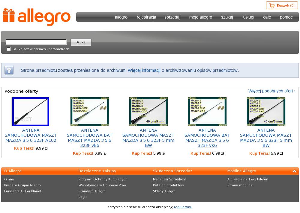

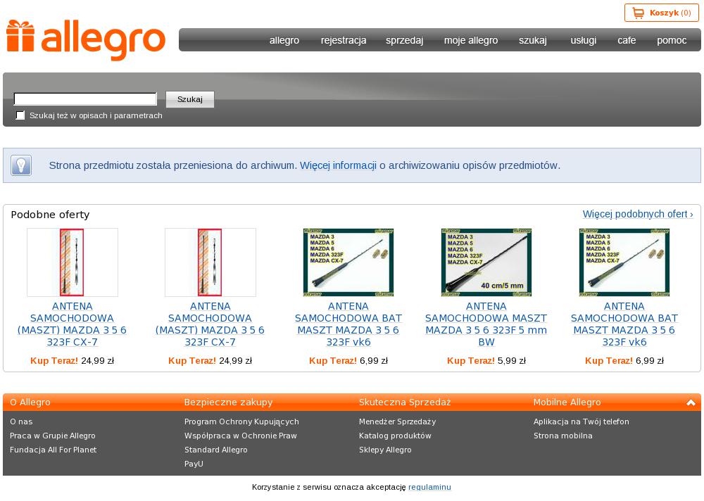

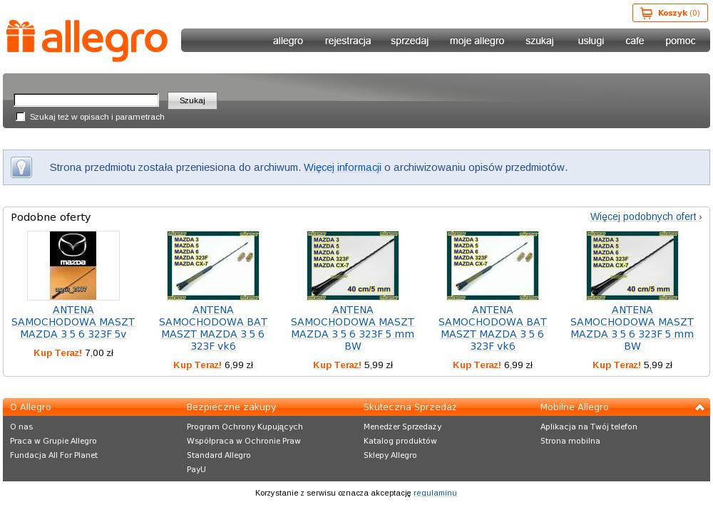

Jakiś złamas wykręcił mi bacik anteny :/
Oryginalne widzę na allegro w jakichś absurdalnych cenach ~100zł
Natomiast są jakieś zamienniki "za grosze":
http://allegro.pl/antena-samochodowa-maszt-mazda-3-5-6-323f-a102-i1399004164.html
http://allegro.pl/antena-samochodowa-maszt-mazda-3-5-6-323f-5v-i1398997907.html
lub nieco drożej
http://allegro.pl/antena-samochodowa-maszt-mazda-3-5-6-323f-cx-7-i1393230204.html
Sprawdzą się, czy to badziew ?
