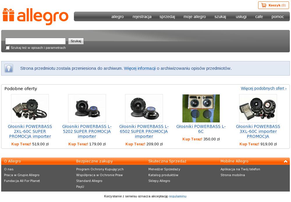

Postprzez sewo » 9 cze 2011, 11:36
nr 3
chyba że ma to grać pod wzmakiem to Powerbass l6c. Są już w miarę tanie i ładnie grają ;)
http://allegro.pl/glosniki-powerbass-l- ... 37247.html
