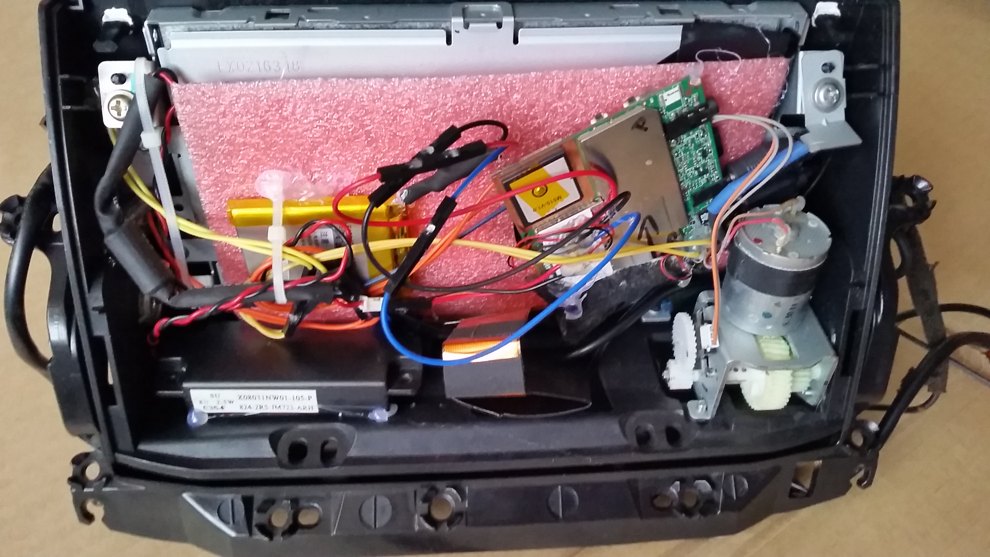

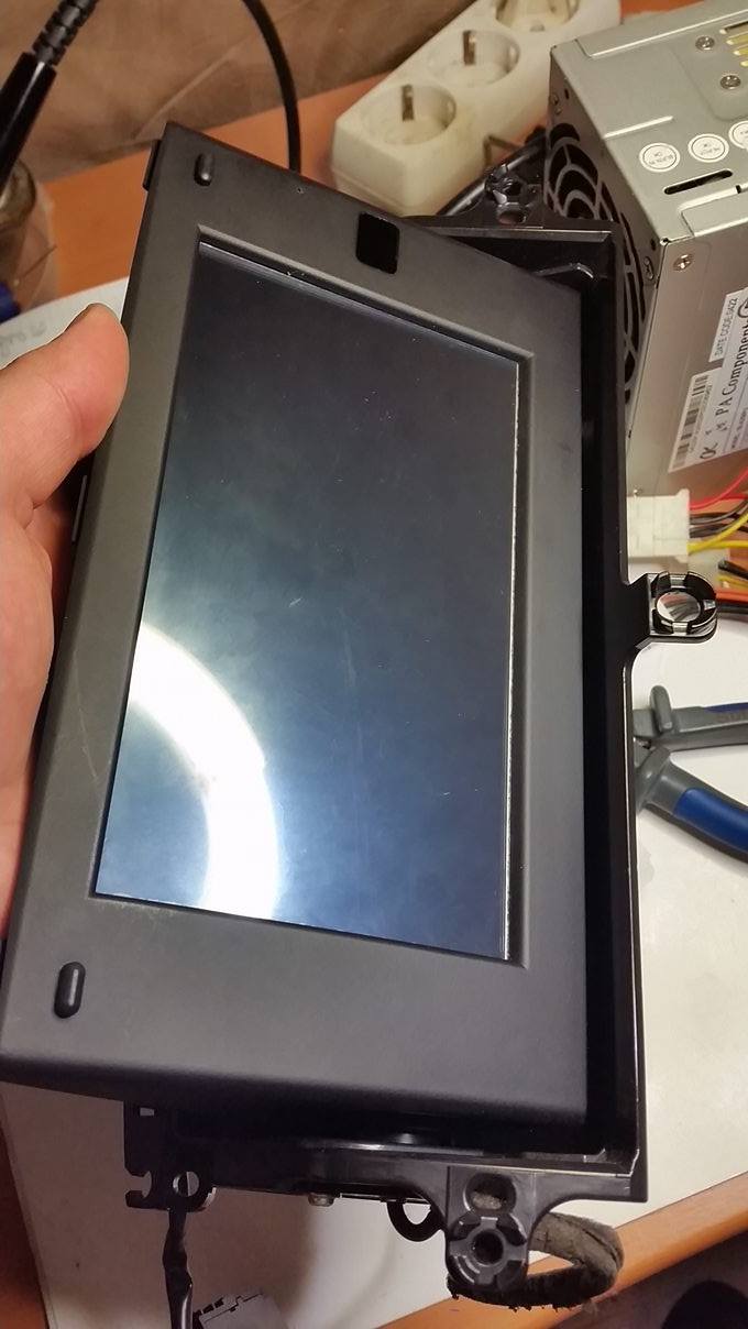

No dobra. Jakiś czas temu obiecałem, że jak skończę mój projekt to przedstawię Wam jak to zrobiłem. Właśnie skończyłem pisać aplikacje mobilną, która zastąpi mi Taskera i będzie kontrolować usypianie/wybudzanie tabletu. Więc chyba już czas na dokładny opis przedsięwzięcia.
Przygodę zacząłem od zakupu tabletu Samsung Galaxy Tab 2 7.0 GSM. Szukałem czegoś niedrogiego, ale warunkiem koniecznym było 3G. Tablecik nie jest zbyt mocny, ale zdecydowały fundusze i łatwość modowania, czyli ROOT + CM13. Dużo się zastanawiałem nad baterią i jej podatnością na wysokie temperatury, oraz konieczność ładowania, więc postanowiłem się jej pozbyć. Zarazem pozwoliło mi to na uwolnienie portu USB. W miejsce podłączenia baterii dałem regulator LM2596S i ustawiłem jego wyjście na 4,2V. Trzecie wyjście ze styków na baterię trzeba połączyć rezystorem (niestety nie pamiętam wartości) do masy w celu symulowania temperatury. Niestety okazało się, że pomimo stałego napięcia – procenty w androidzie spadają w określonym tempie do zera, po czym tablet się wyłącza. Znalazłem informacje, że tak działa układ ładowania -mierzy dopiero po podpięciu zasilania. Do obejścia tej niedogodności musiałem skorzystać z Xposed Framework i aplikacji Battery Shutdown Manager. Pozwala to na pracę systemu nawet w przypadku "pustej" baterii. Jako event uśpienia/wybudzenia użyłem wykrywanie podpiętego urządzenia na Hub'ie USB. Dlatego musiał on mieć możliwość rozłączania.
Tak wpasowałem tabled do windy:
Do okablowania użyłem 2 skrętek. Jedna obsługuje silniczek i wyjście audio, druga zasilanie i USB.
A tak wygląda sterowanie:
Zasada działania:
Po podaniu 12V na dodatkowe wejście od stacyjki, winda podnosi tablet i przekaźnikiem załącza tor USB oraz zasilanie dla Hub'a.
Przycisk OPEN/CLOSE działa według przeznaczenia, tylko gdy jest 12V ze stacyjki. Ostatni stan jest zapamiętany dla ponownego 12V ze stacyjki.
Przycisk TILT obniża windę o pewien minimalny kąt. Możliwe 3 pozycje, potem winda wraca do pełnego otwarcia. Ostanie położenie jest zapamiętane dla ponownego otwarcia windy.
Po zaniku 12 ze stacyjki winda się zamyka i przekaźnik rozłącza tor USB oraz zasilanie dla Hub'a.
Moja aplikacja na tablecie wykrywa czy mama podpięte określone urządzenia na USB. Jeśli tak – wybudza tablet, pokazuje intro mazdy i włącza 3G oraz GPS. Jeśli nie – pokazuje intro mazdy, wyłącza określone przeze mnie aplikacje, wyłącza 3G oraz GPS i usypia tablet.

Dziś trochę czasu mam więc pomału kończę swój projekt. Wszystko upakowane pod "daszkiem" nawigacji, próba na biurku przebiegła pozytywnie, mechanizm oryginalny podnoszenia i zamykania.. czyli została w środku płytka za monitorem. Można było ładniej wszystko upakować, ale ja tam nie będę zaglądał więc mi nie przeszkadza, teraz właśnie idę rozbierać w samochodzie nawiew, radio i inne rzeczy. Przy okazji mam do wymiany żarówki w schowku i podświetlenia panelu nawiewu.

Ekran do wyrzucenia. Musi zostac plyta bezposrednio za ekranem. I z tylu nawigacji podluzna plytka z gniazdami. W spoczynku pobor pradu jest zerowy. Po podniesieniu klapki z ekranem pomiera okolo 400mA elektronika . Nie znalazlem schematu do tego. Aby wylutowac nie potrzebne uklady i scalaki. No ale jak dla mnie taki pobor nie stanowi problemu
Co ważne. Należy z płytki wylutować inwerter/cewki dla podświetlenia CCFL bo sieje zakłócenia EM i dotyk pojemnościowy szaleje
