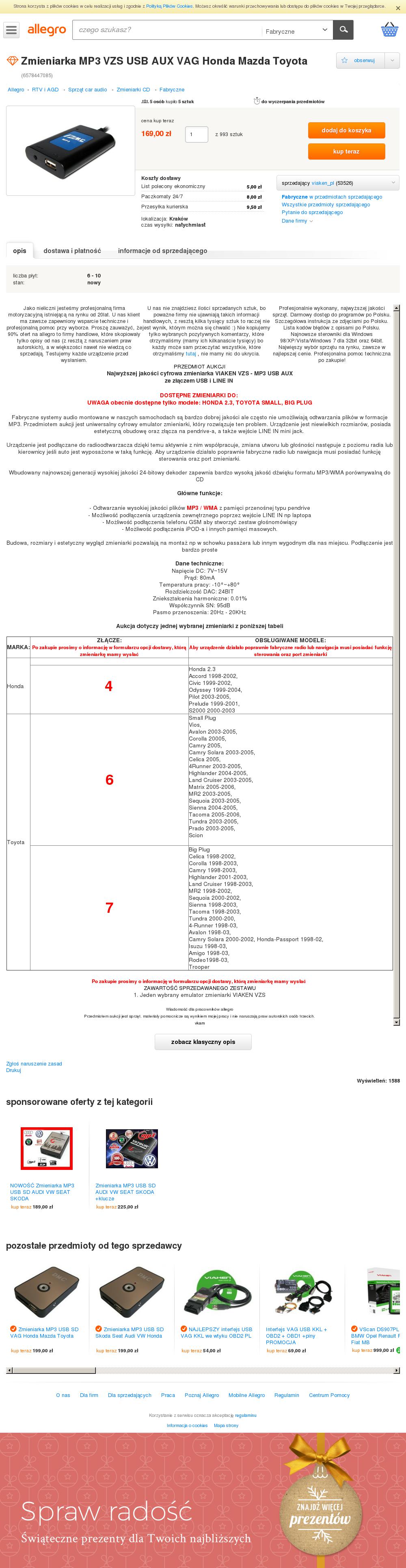

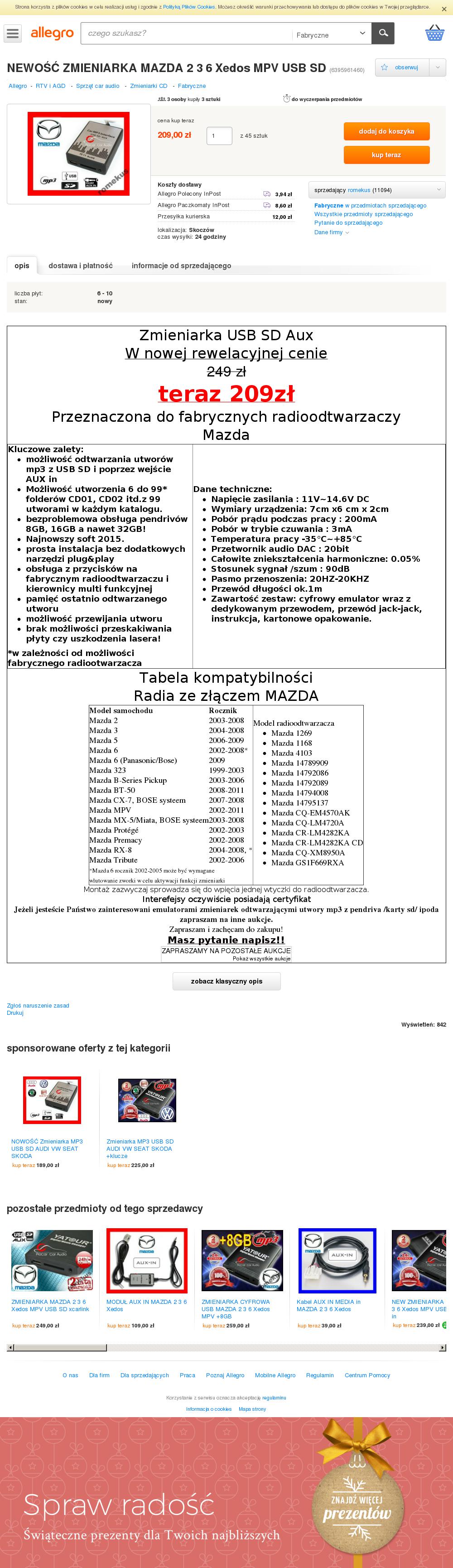

Postprzez Bo_Lo » 3 gru 2016, 13:26
To teraz pytanie:
Mam premacy 2003 radio golas bez CD.Jeżdzi nim głównie Żona i zapragnęła mieć możliwość słuchania muzyki poza radiem :P
Jak wiadomo jakość tego rasia i głośników jest słaba,choć wydaje mi się że większa wina leży po strnie głośnikow-jak na próbę podłączyłem radio pioneera to prócz głośności wiele się nie zmieniło.
Oczywiście najlepiej żeby było tanio,usb (aux jest uciążliwy-potrzevny mp3 player itp) i jakby oem radio zostało.
opcje:
1)Kupić ramkę 30zł,przejściówkę ISO30zł, i najtańsze radio 2 din ok 200-300ł nphttps://www.olx.pl/oferta/wielkie-rad ... 564d9-tracę sterowanie z kierownicy,nie pasuje kolorystycznie do reszty,gra pewnie tak samo słabo jak oem,możliwość kradzieży
2)kupić ramkę 1 din i J/W tylko radio 1din wyjdzie taniej taniej ale wizualnie porażka
3)jakiś xcarlink czy tam Yatour-zostają wszystkie plusy oem radia,do tego kupić dobre głośniki na rzód odseparowane i ewentualnie pomyśleć nad wymianą końcówek mocy na lepsze lub jakiś mały wzmacniacz.
Ta opcja najbardziej by mi pasowała.Tylko co kupić?Xcarlink czy Yatour czy jeszcze coś innego?
http://allegro.pl/new-zmieniarka-mazda- ... 94925.html
jeszcze coś takiego ktoś miał styczność?
http://allegro.pl/zmieniarka-mp3-vzs-us ... 47085.html
i to:
http://allegro.pl/newosc-zmieniarka-maz ... 61460.html
Czy moze pójść w tym kierunku? http://www.dx.com/p/1-0-led-car-mp3-pla ... EK8MubhAdV
Co byście wybrali?
